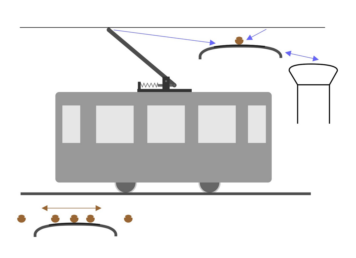

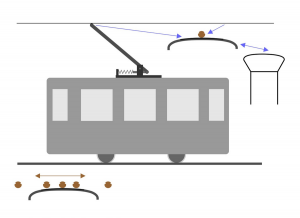

Штангові струмоприймачі.
Пристрої, в яких стрижень, встановлений на даху транспортного засобу, закінчується диском (роликовий колектор) або головкою (ковшовий колектор). У першому випадку ролик притискається до повітряного проводу. У ковшовій конструкції головка відповідної форми (U-подібна) притискається та ковзає вздовж повітряної лінії. Пружина, встановлена ​​між нижньою основою струмознімача та стрижнем, створює постійний тиск між верхнім кінцем штанги і повітряною лінією.
Основним недоліком цієї конструкції є необхідність (у місцях розгалужуються колії, а отже, і контактного дроту) використання стрілочних перемикачів у повітряній лінії. "Стрілка" дозволяє ролику або ковшу колектора переміщатися на вибрану повітряну лінію у напрямку руху вздовж колії, вона дозволяє рух лише в одному напрямку. За відсутності петлі зміна напрямку на протилежний вимагає використання окремого механізму, який дозволяє обертати штангу у потрібний бік.
Крім того, конструкція з диском створює проблему зі способом передачі електричної енергії від обертового ролика до стрижня. Необхідно використовувати систему щіток (контактів), які труться об диск, забезпечуючи таким чином потік електричної енергії, минаючи підшипник. Результатом цього контакту із тертям є знос компонентів, що вимагає технічного обслуговування та ремонту, а також зайві пошкодження та виходи з ладу.

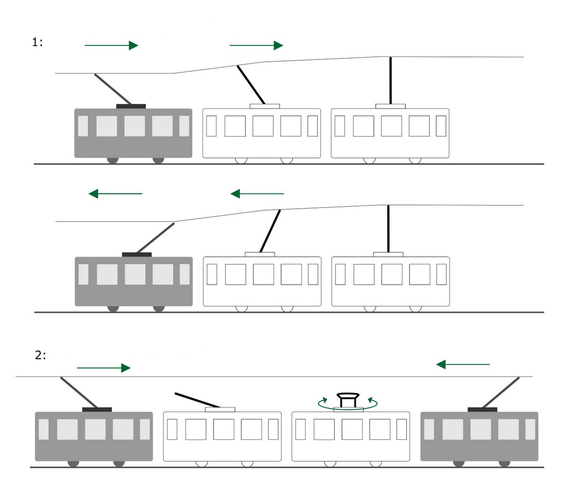

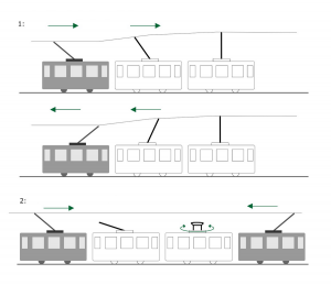

Через жорсткий важіль двонаправлений рух трамвая (без використання петлі) проблематичний, рух назад призвів би до швидшого зносу контактних колодок, що призвело би до пошкодження бугеля і розриву мережі, тому необхідно використовувати спеціальні заходи, як для штангових струмоприймачів.
Рішення 1 - впровадження підвіски контактного дроту на кінцях ділянки мережі, що збільшує її висоту, щоб струмознімач обертався відповідно до напрямку руху через вертикальну точку.
Рішення 2 - конструкція струмознімача, яка дозволяє йому горизонтально обертатися на 180 градусів.

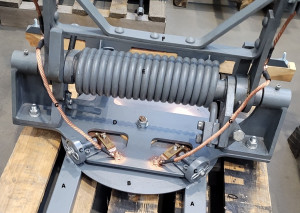

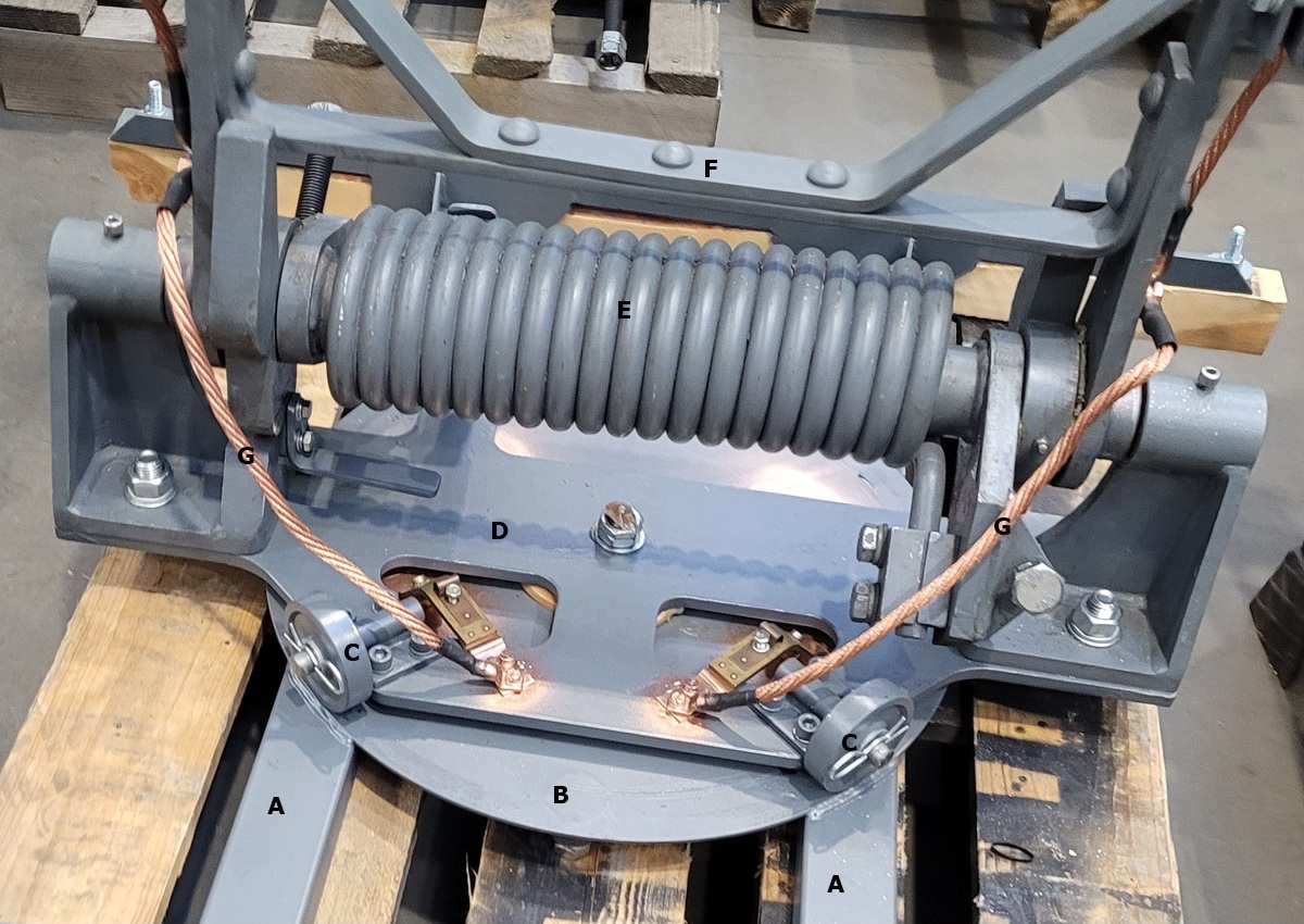

Обертова основа бугеля, що забезпечує двонаправлений рух трамвая.
Позначення: A - кронштейни для монтажу на дах, B - поворотна плита для роликів, C - ролики обертання, D - основний корпус, E - притискна пружина, F - верхні стійки, G - бокові струмові зв'язки.
