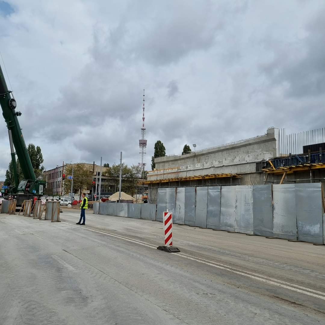

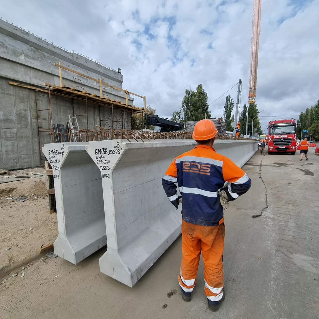

Re: Розв'язка вул. О.Теліги - вул. Дегтярівської
Фото Павло Авдокушин

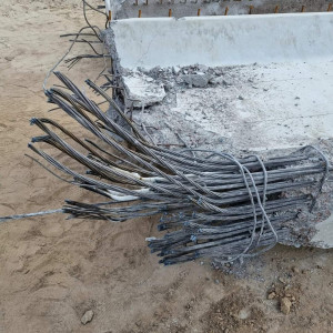

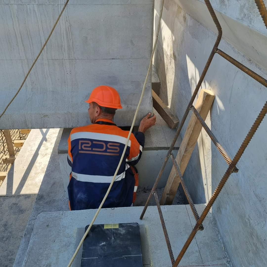

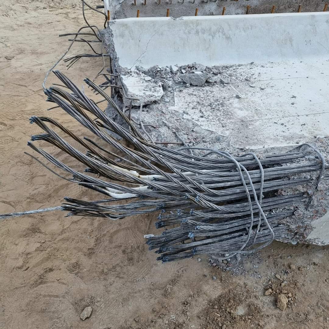

Та сама сьома балка через яку сталась НП
