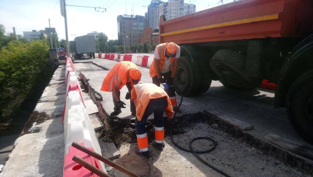

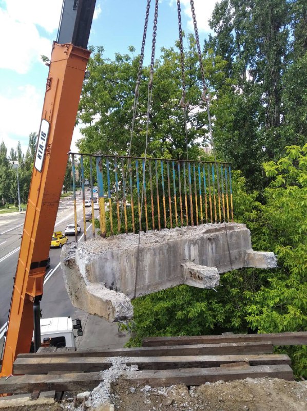

На Дегтярівському шляхопроводі завершено перший етап протиаварійних робіт (+фото)
27 вересня 2022 року, 13:04
На Дегтярівському шляхопроводі завершено перший етап протиаварійних робіт. Зокрема, працівники КП «Київавтошляхміст» демонтували карнизні блоки, тротуарні плити і перильне огородження з боку вулиці О. Теліги. Про це повідомляє КК «Київавтодор».
Також дорожники розібрали слабкий бетон балок. Наразі на споруді встановили додаткові тимчасові підтримуючі конструкції. Першочергові протиаварійні роботи виконали, щоб не допустити аварійних ситуацій на шляхопроводі.
Наступним етапом протиаварійних робіт стане демонтаж 4 балок прогонів. Нині розробляється проєкт для здійснення такого інженерного втручання у конструкцію шляхопроводу.
Дорожники планують виконати масштабну реконструкцію споруди. Протиаварійні роботи, фактично, є підготовкою до повноцінного оновлення шляхопроводу. Під час реконструкції слабкі й пошкодженні елементи демонтують.

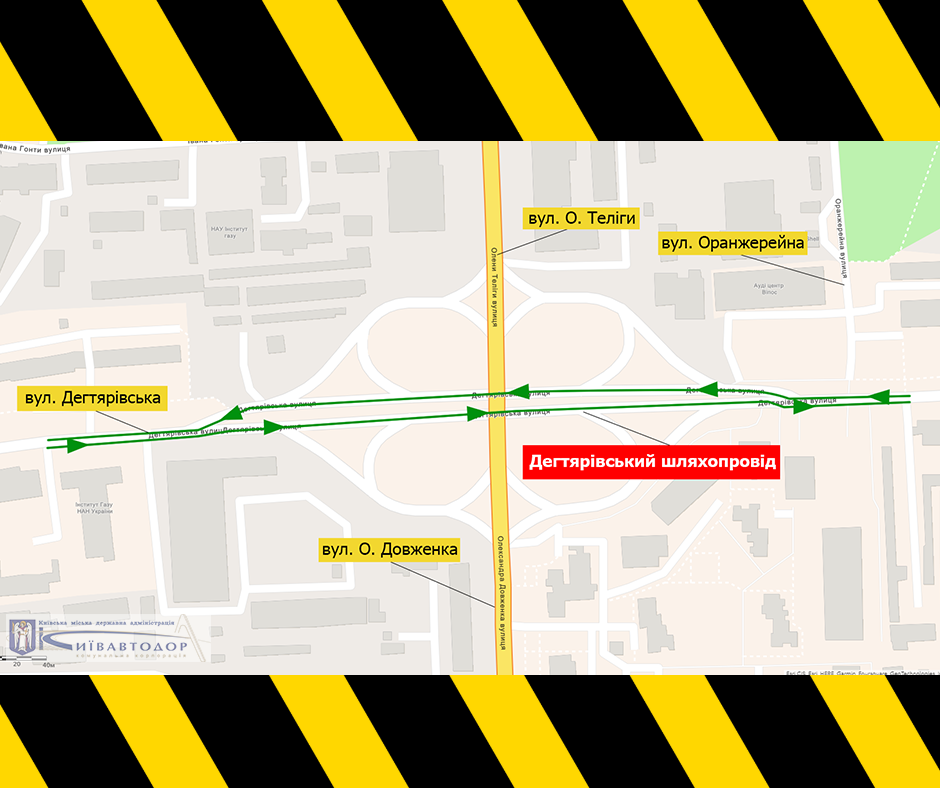

На Дегтярівському шляхопроводі запроваджено тимчасову схему руху
13 січня 2023 року, 14:21
На Дегтярівському шляхопроводі виконано основну частину робіт для недопущення аварійних ситуацій.
Зокрема, працівники КП «Київавтошляхміст» демонтували конструкції у крайніх частинах споруди:
Проїзд шляхопроводом можливий в обидва напрямки по 1 смузі.
Виконаний комплекс протиаварійних робіт – це, фактично, підготовка до масштабної реконструкції розв’язки.
URL: https://kyivcity.gov.ua/news/na_degtyar ... emu_rukhu/

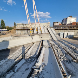

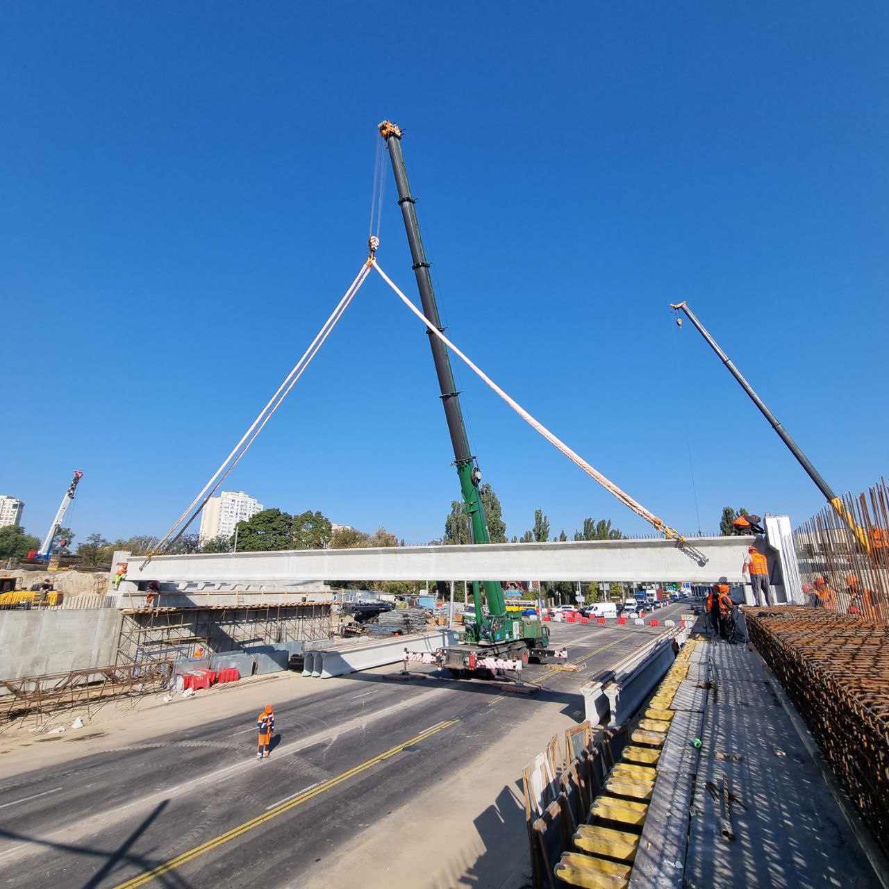

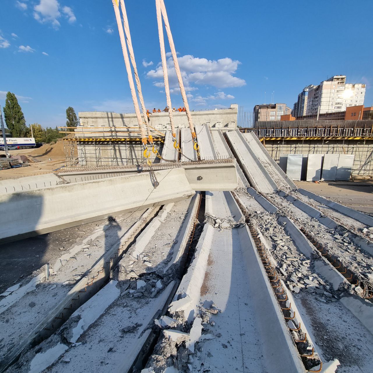

Сегодня и завтра ожидается монтаж балок нового правого(северного) путепровода. Для чего пригонят большой мобильный кран. Движение прямо по Довженко будет перекрыто. Троллейбусы сняты.

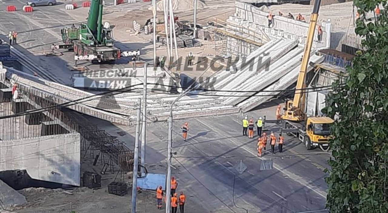

Пишуть, що балки склались / впали
- Сообщения: 3748
Re: Розв'язка вул. О.Теліги - вул. Дегтярівської
Феерическая деградация.
Надеюсь, никто не пострадал.

Это
, товарищи.
Стою, ни кого не трогаю и тут вижу балка крениться начинает. Я на сматки и только мысль: "обидно будет если поламается". А за спиной по звукам армагедон ...
Ни кто не пострадал, кран устоял.
Вопрос что было сначала - крен балки или она поломалась. От этого зависит кто виноват: завод или монтаж.
Вопросы по размещению арматуры в бетоне у меня есть, но возможно это в рамках допуска.
ИМХО, монтировать такие балки стоит крепя их в кондуктор, а не прихватками, как у нас делают. Последствия с кондуктором были бы меньше.

Я и так безопасно стоял, но когда такое - лучше перебдеть. Кто его знает как упадёт.

а что это за балки вообще? это явно не стандартная мостовая балка ака перевернутая "пешка" в профиль.....

Балки такие, правда от другого производителя, уже использовались под Бородянкой. Да они непривычно лёгкие и тонкие, но не видя проекта что-то сказать трудно.
Я вообще за стальную ферму с ездой по низу. Строительный просвет ниже намного.

легкие и тонкие (т.е. уже не такие) под трамай? а, ну-ну.....
Пересмотрел еще фотки - такое впечатление, что уронили одну, дальше они по принципу домино уже все остальные уже установленные повернули на бок - а несущая способность (НЯП) на боку у них не выдерживает даже собственного веса.
Фермы рулят, да. Тут согласен на 100%. Да и просто красиво.
