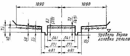

Метробудівець писал(а):Неужели стоит делать эти капиталовложения в шумозащитный экран, уменьшая при этом шум на ~2-3 дБ?
В новых трамваях ЯТП шумозащитные экраны расположены непосредственно на вагонах трамвая
Колёса можно закрывать только когда это не выходит за габарит ПС, у нас по моему в габарит не поместится, колея то другая.
Сообщения: 12677
Поместится, смотря какой толщины будут экраны.
Сообщения: 15049
Предлагаю тогда это нарисовать.

Сообщения: 15049
Ой, не посмотрел, извините ....
http://www.vashdom.ru/gost/9238-83/
