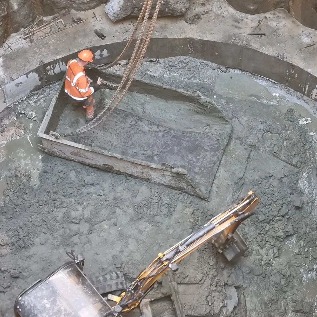

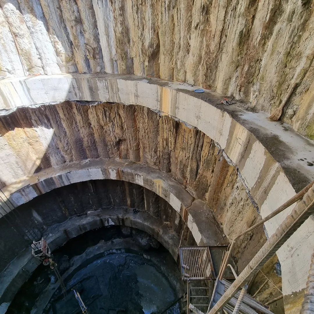

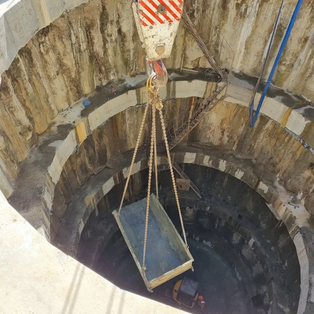

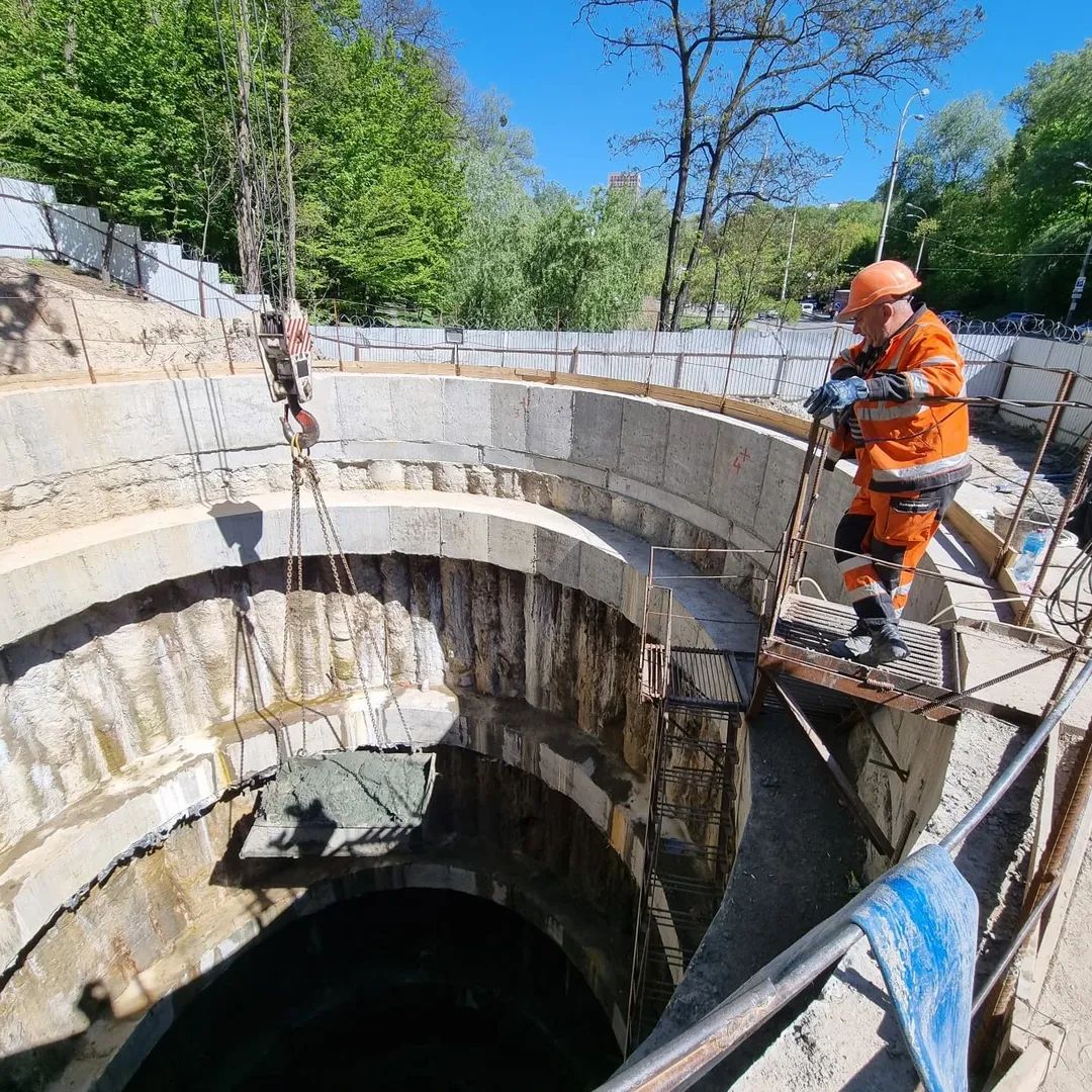

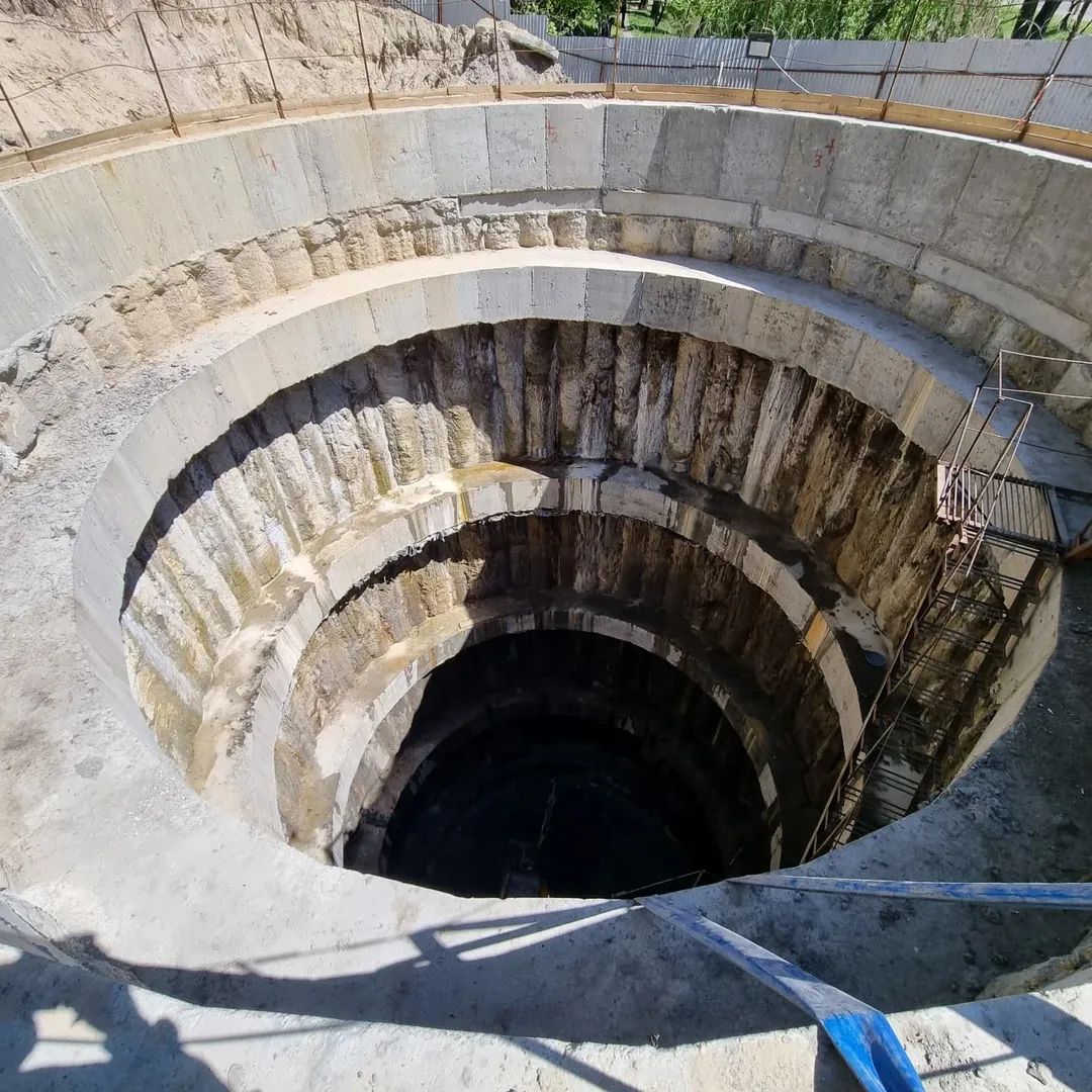

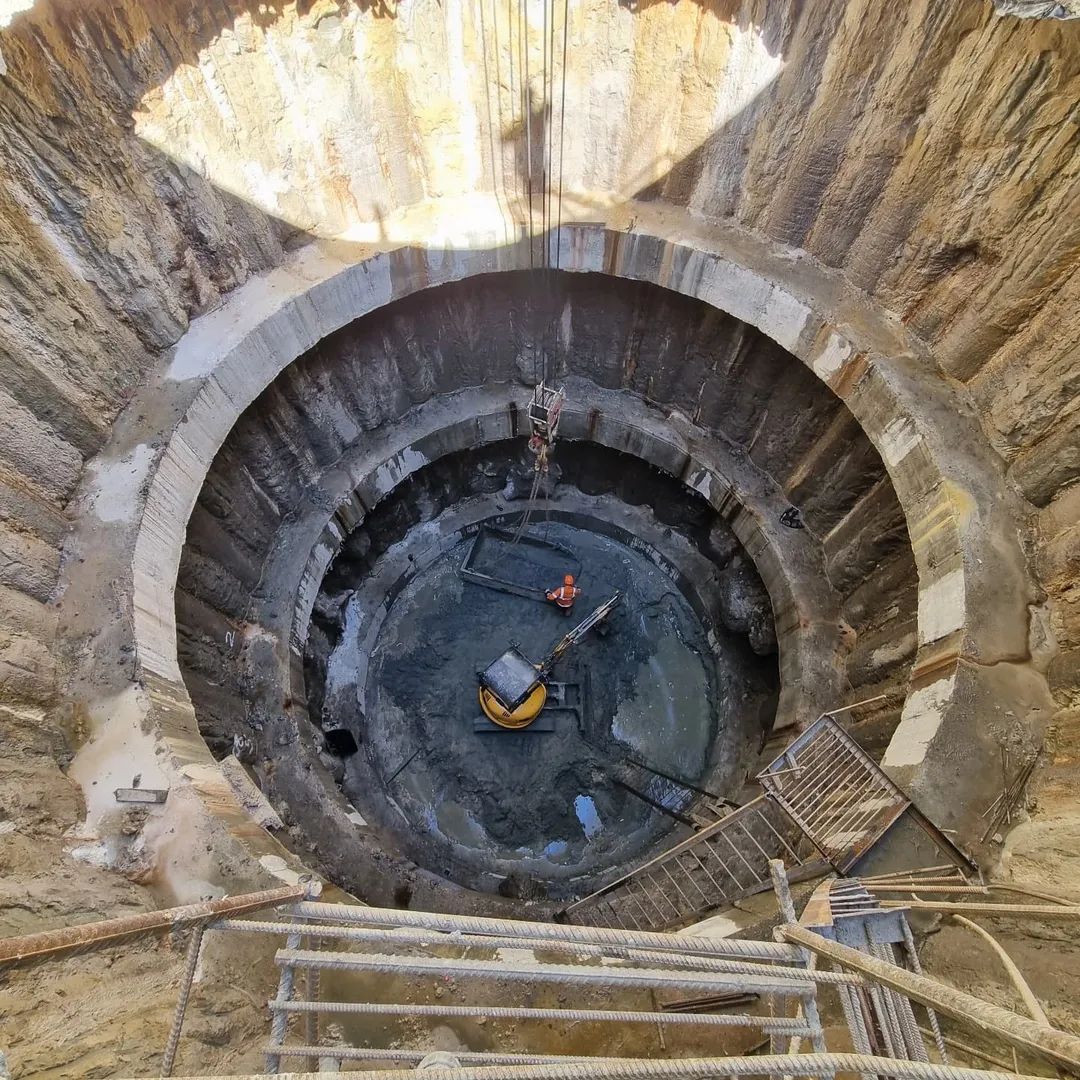

Шахтний стовбур на дільниці 215-1 по вул. Стеценка.
