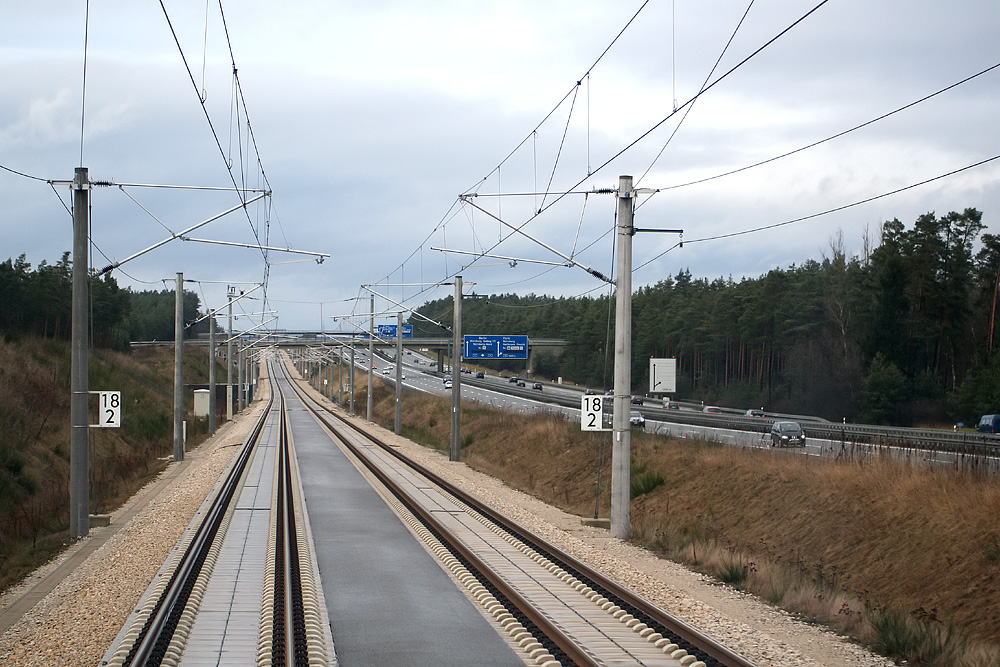

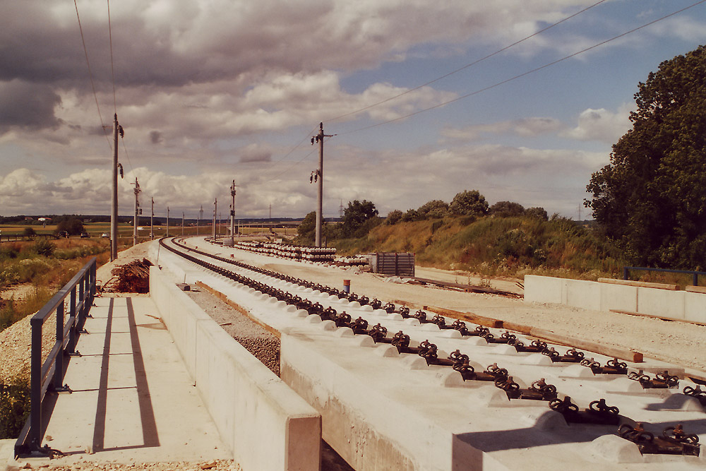

Посмотри хотя бы в Европе как строят мосты, сдают обьекты, как опалубки с колонн разбирают, как десятилетиями лежит тот же безбалласт на открытом пространстве(горизонтально) и контачит с окр.средой, и состояние там как с 1го дня заливки. Там каждая партия перед заливкой проверяется лабами подрядчика/субподрядчика прямо на обьекте. В Украине все гораздо быстрее развалится даже с учетом покраски и/или гидроизоляции

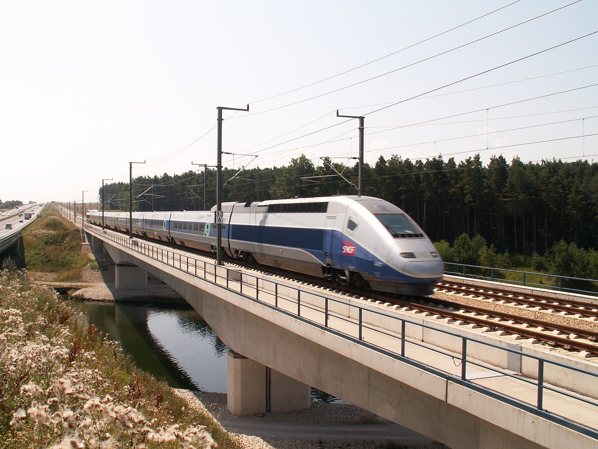

Как и я нигде не писал, что все находится абсолютно без какого либо осмотра/чеков все 10+ лет. Мой тезис лишь о том, о чем писал и TANK, - самодостаточный и maintenance free, - и такого овердофига.
Как пример: SFS Nurnberg - Ingolstadt , магистрали 20 лет. Основание и конструкции - без какого либо обслуживания с 1го дня заливки. Бетон без какой либо покраски и доп.защиты. Обслуживают только верхнюю часть строения: рельсы, скрепления и т.д. Вопросы?
Примеров могу приводить еще очень много, но не вижу смысла, так как и так все давным-давно лежит в открытом доступе в интернетах.
