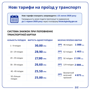

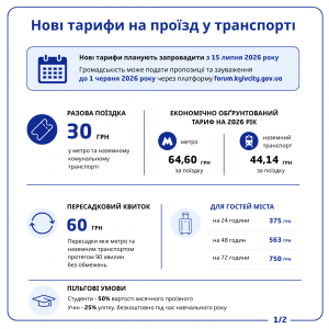

У Києві планують оновити тарифи на проїзд у комунальному транспорті
Вартість проїзду в столиці не переглядали з 2018 року.
У Києві планують оновити тарифи на проїзд у комунальному транспорті: разова поїздка коштуватиме 30 грн. Водночас для пасажирів, які регулярно користуються міським транспортом, діятиме система знижок.
Про це пише ЦТС з посиланням на інформацію КМДА.
Вартість однієї поїздки залежатиме від кількості придбаних поїздок на транспортну картку: 1-9 поїздок - 30 грн; 10-19 - 28,90 грн; 20-29 - 27,80 грн; 30-39 - 26,60 грн" 40-49 - 25,50 грн; 50 поїздок - 25 грн.
Також передбачені місячні проїзні, де вартість однієї поїздки становитиме приблизно 23,3–23,6 грн.
Для студентів і учнів зберігаються пільгові умови: студенти сплачуватимуть 50% вартості місячного проїзного; учні під час навчального року користуватимуться транспортом безкоштовно, а влітку - зі знижкою 75%.
Окремо планують запровадити пересадковий квиток за 60 грн, який дозволятиме безлімітно пересідати між метро та наземним транспортом протягом 90 хвилин.
Необхідність оновлення тарифів пояснюють зростанням витрат на електроенергію, паливо, оплату праці та утримання транспортної інфраструктури.
Запровадити нові тарифи планують із 15 липня 2026 року після завершення процедур регуляторної політики, а також консультацій із громадськістю та профспілками.
ЦТС
Добавлено: 18 май 2026, 16:59
2018: 1 МЗП = 465 поездок
2025: 1 МЗП = 288 поездок
Жить стало лучше, товарищи. Жить стало веселее. Когда веселее живется, работа спорится. :facepalm:
