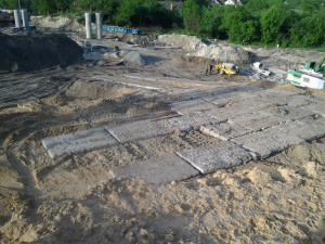

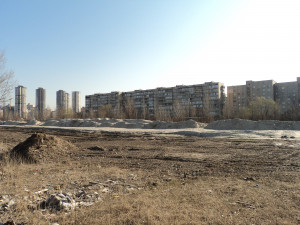

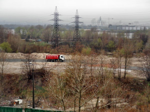

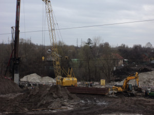

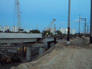

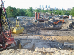

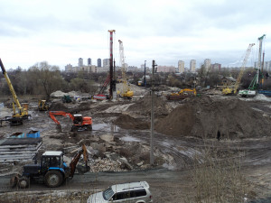

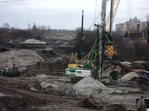

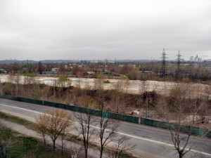

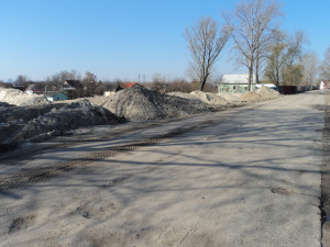

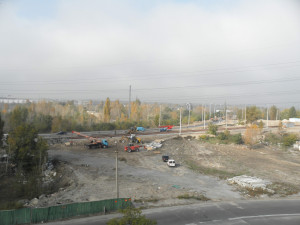

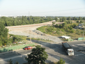

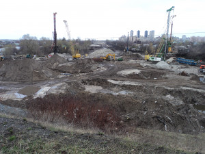

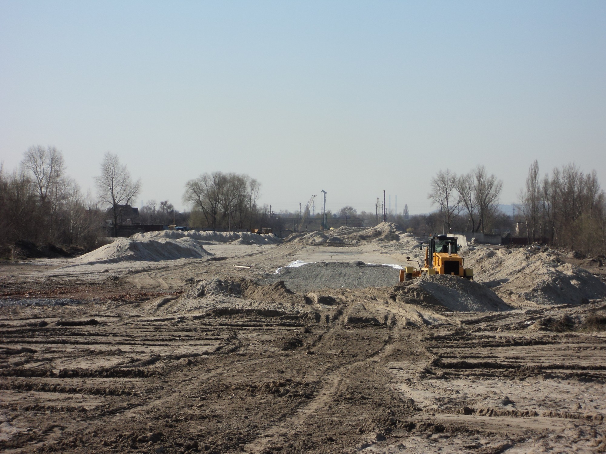

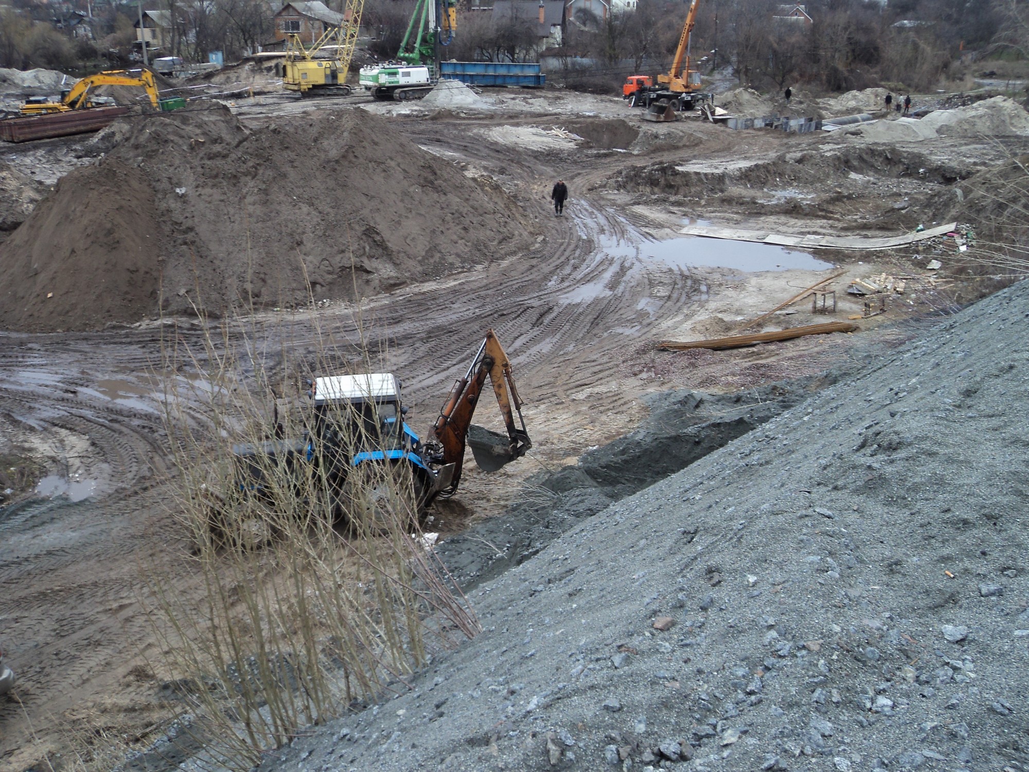

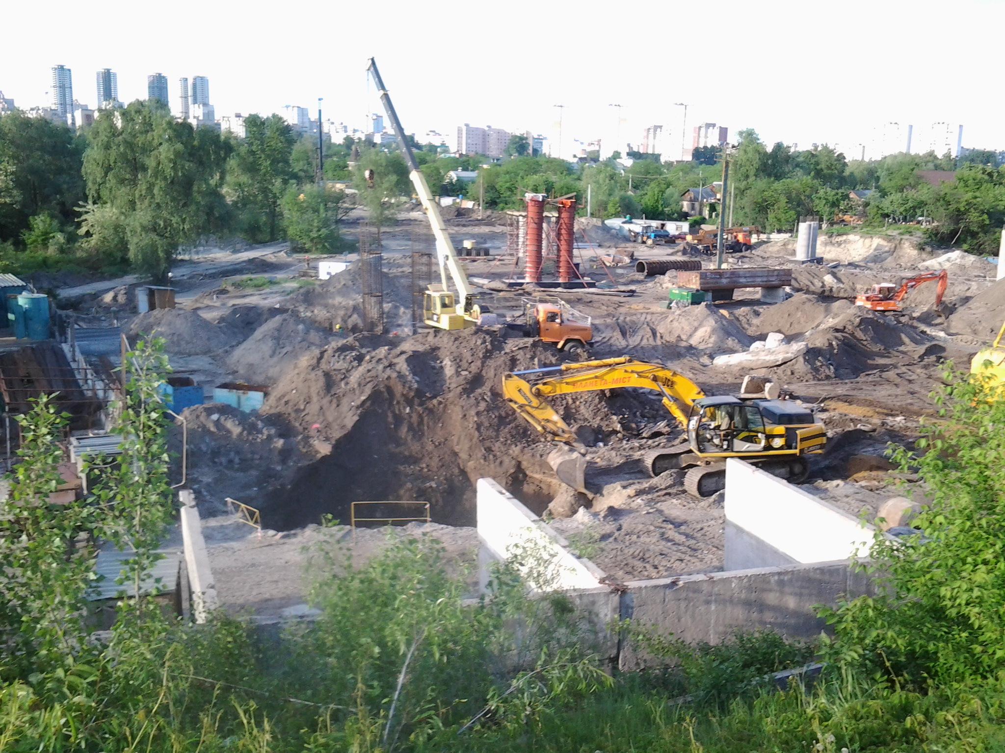

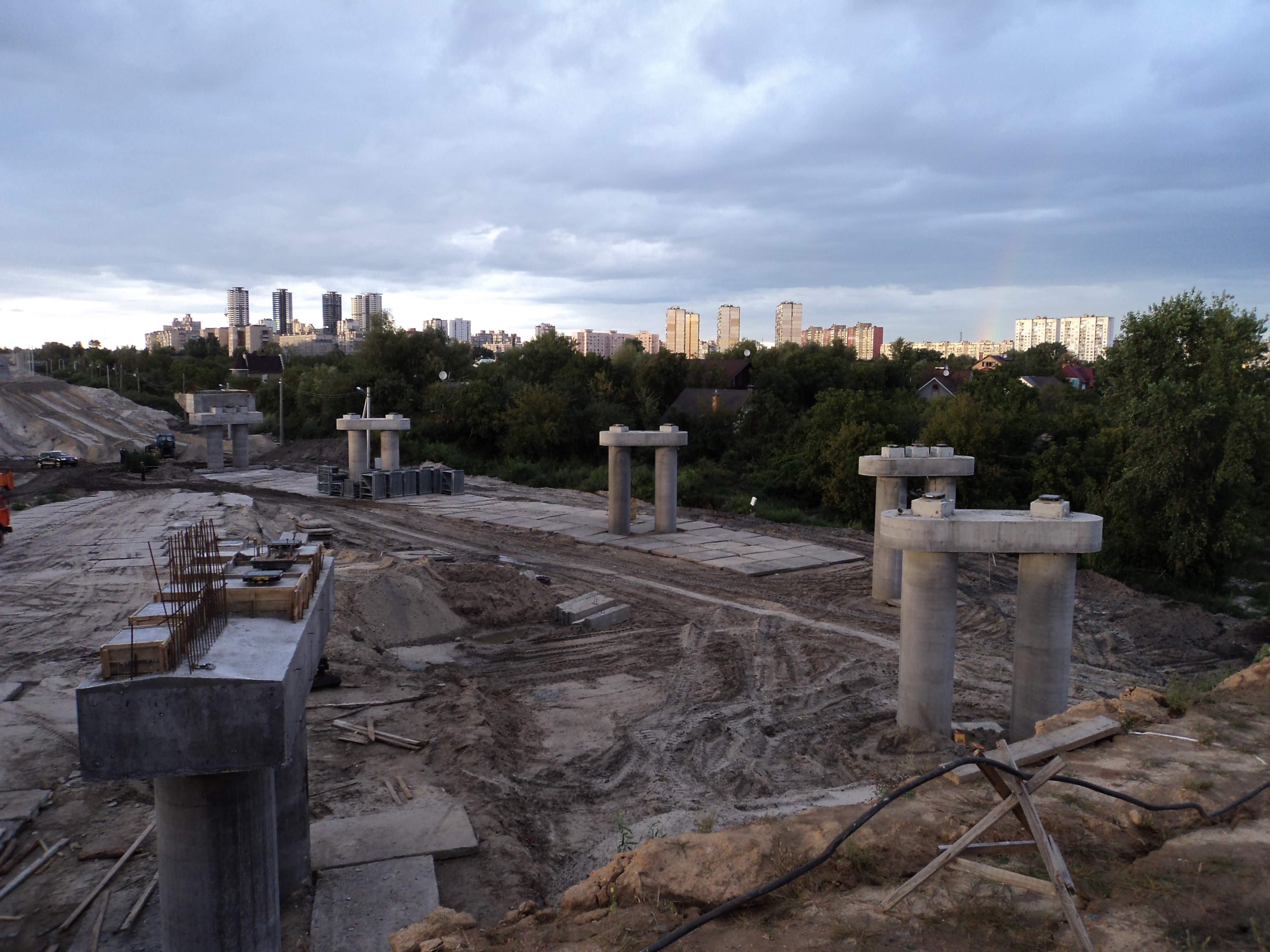

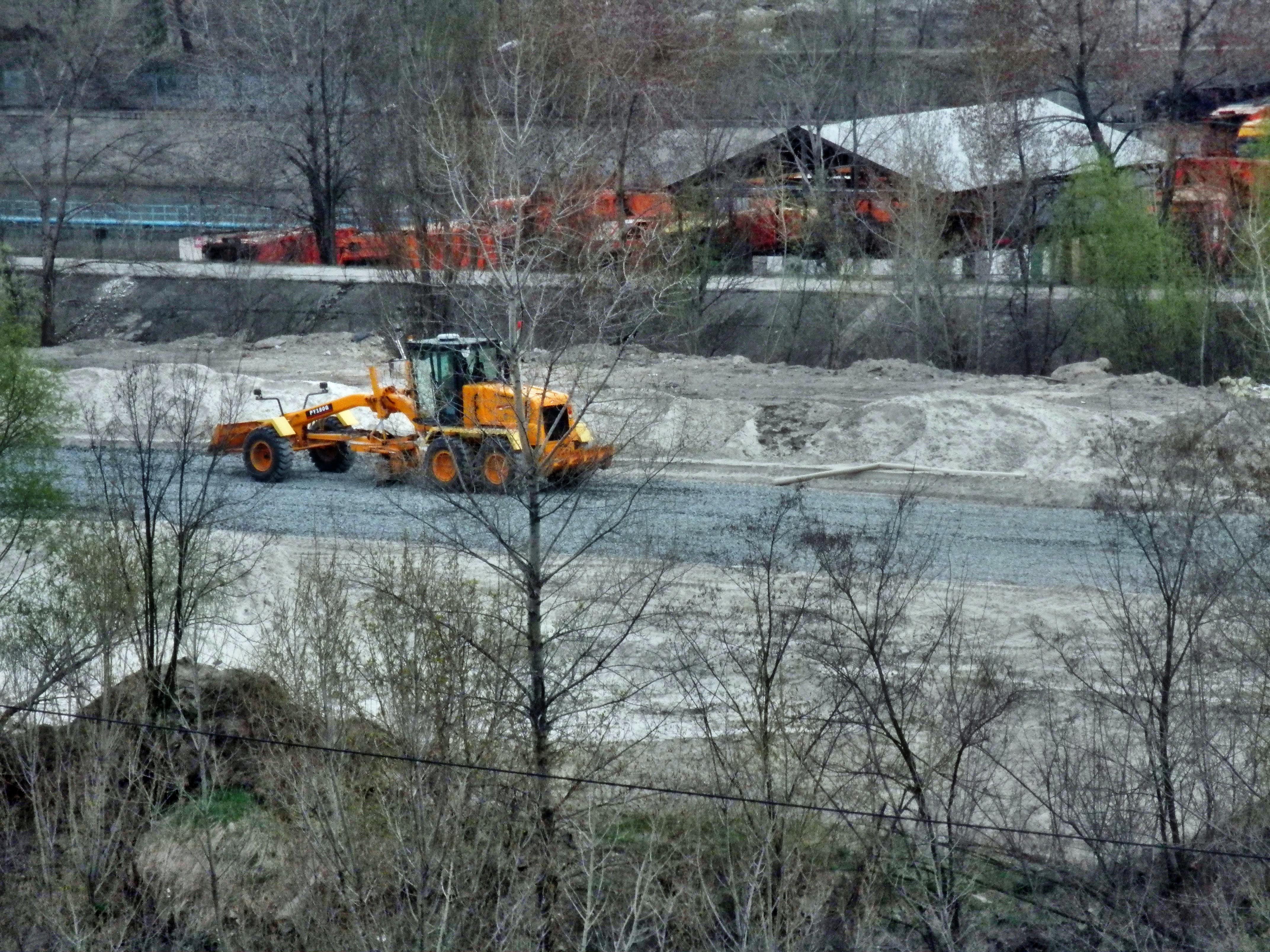

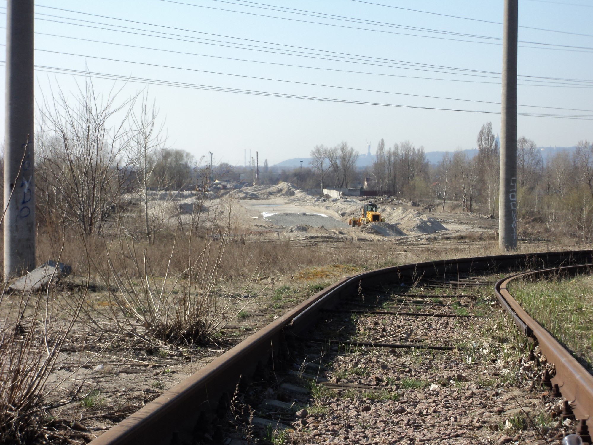

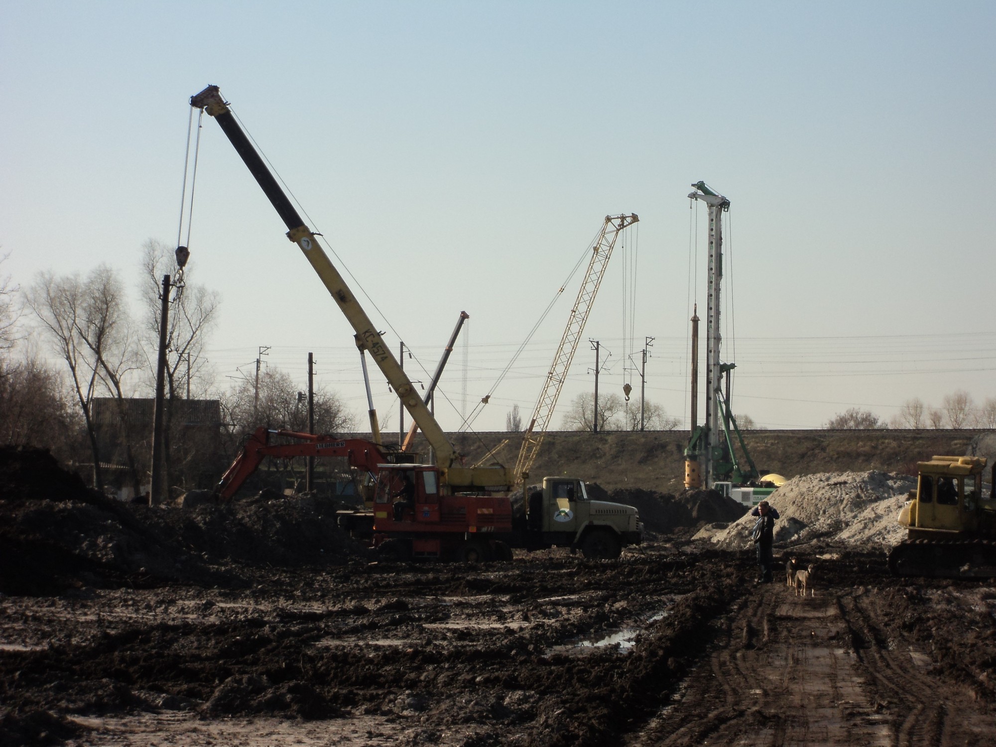

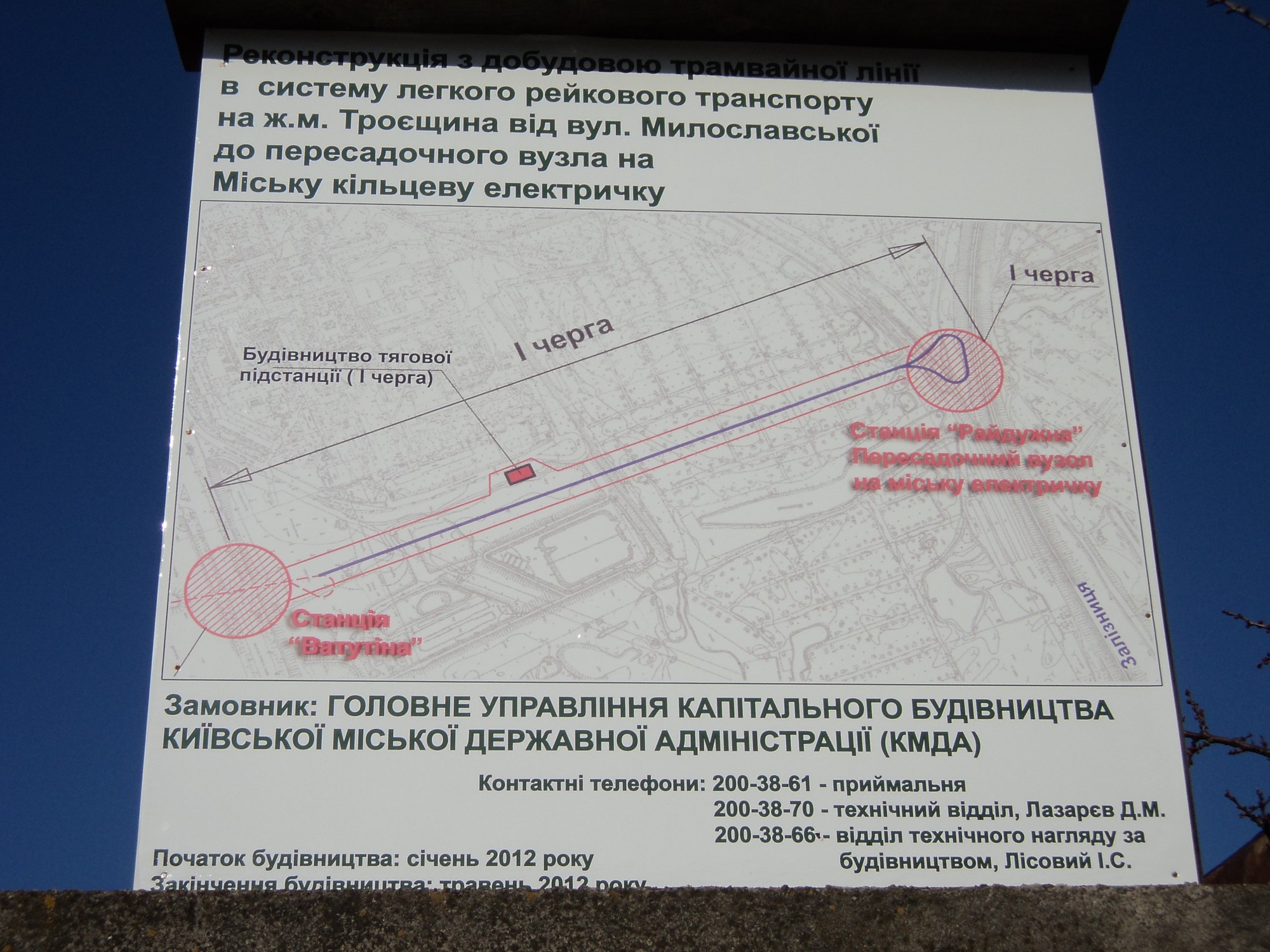

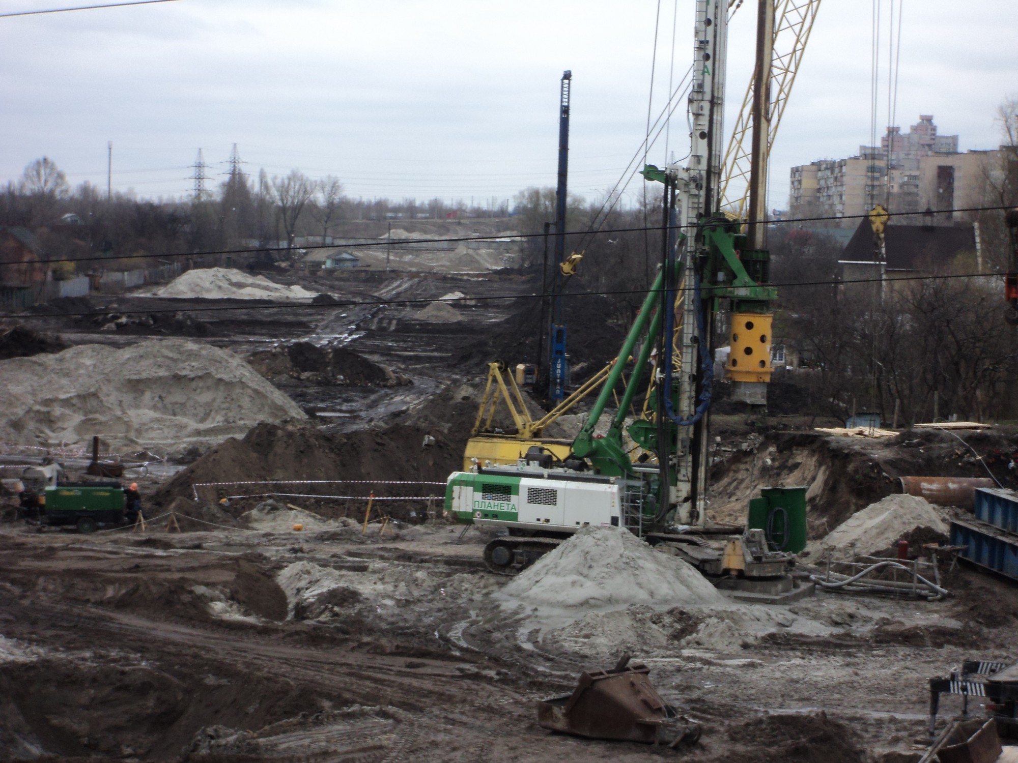

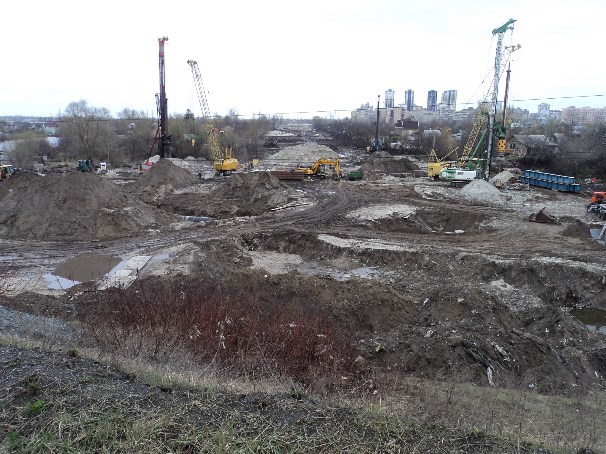

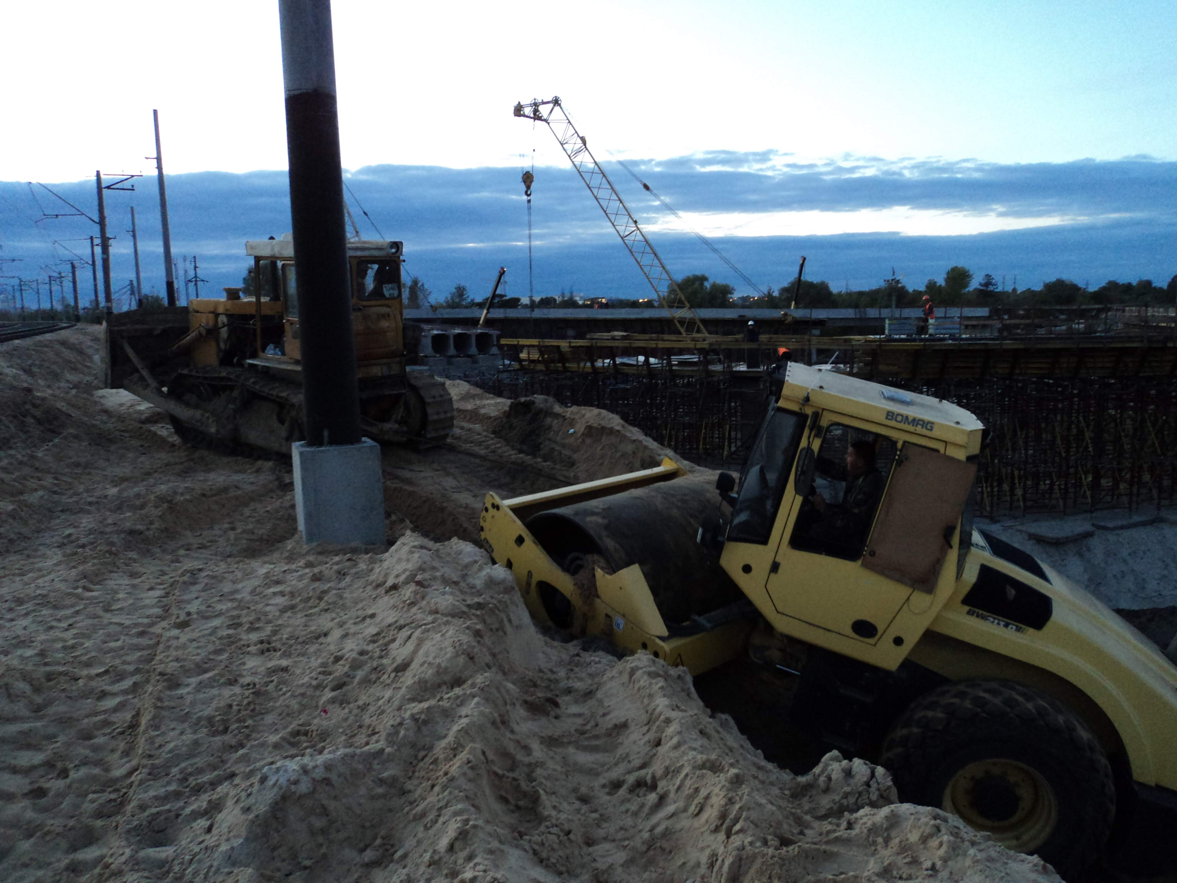

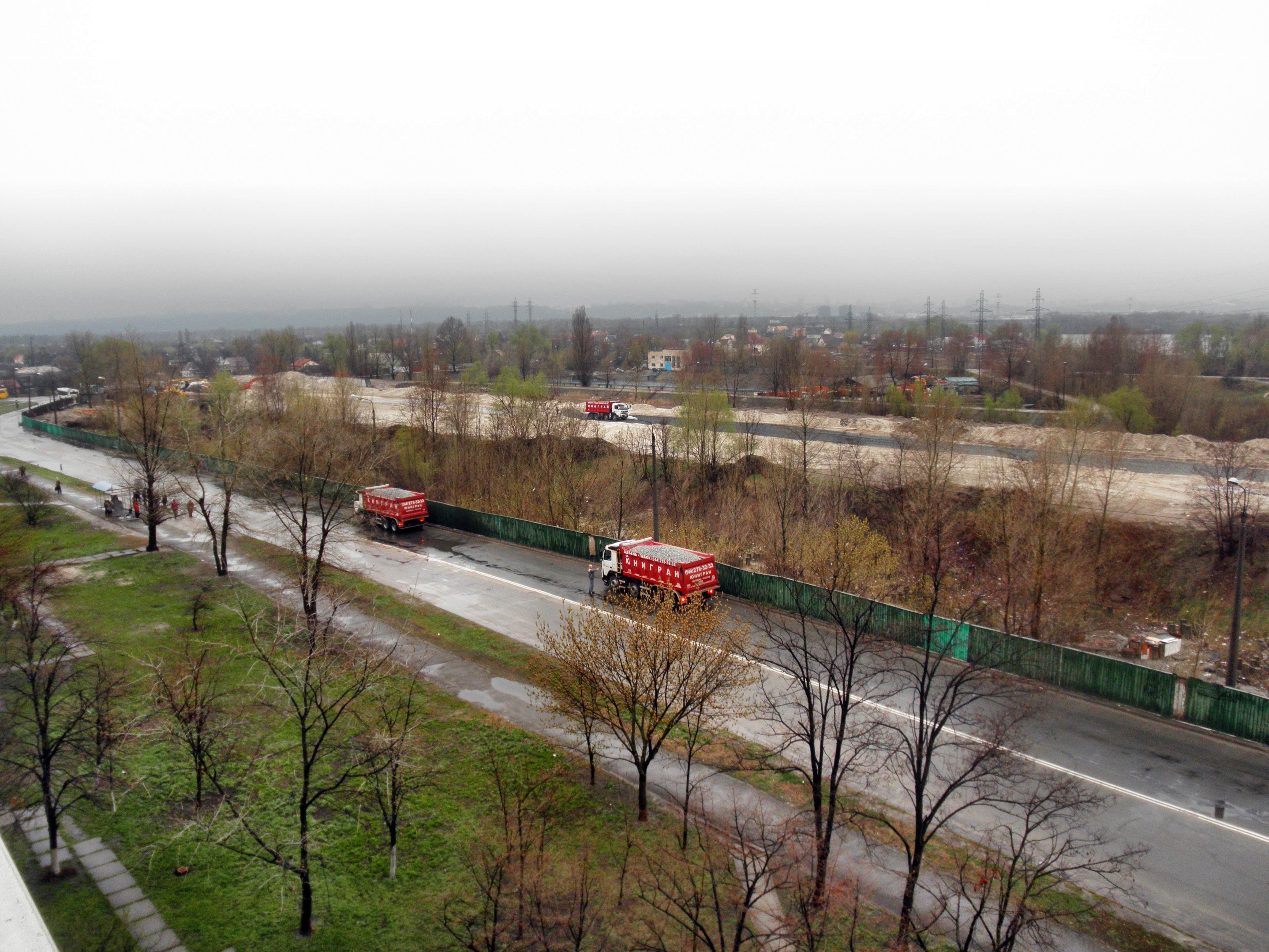

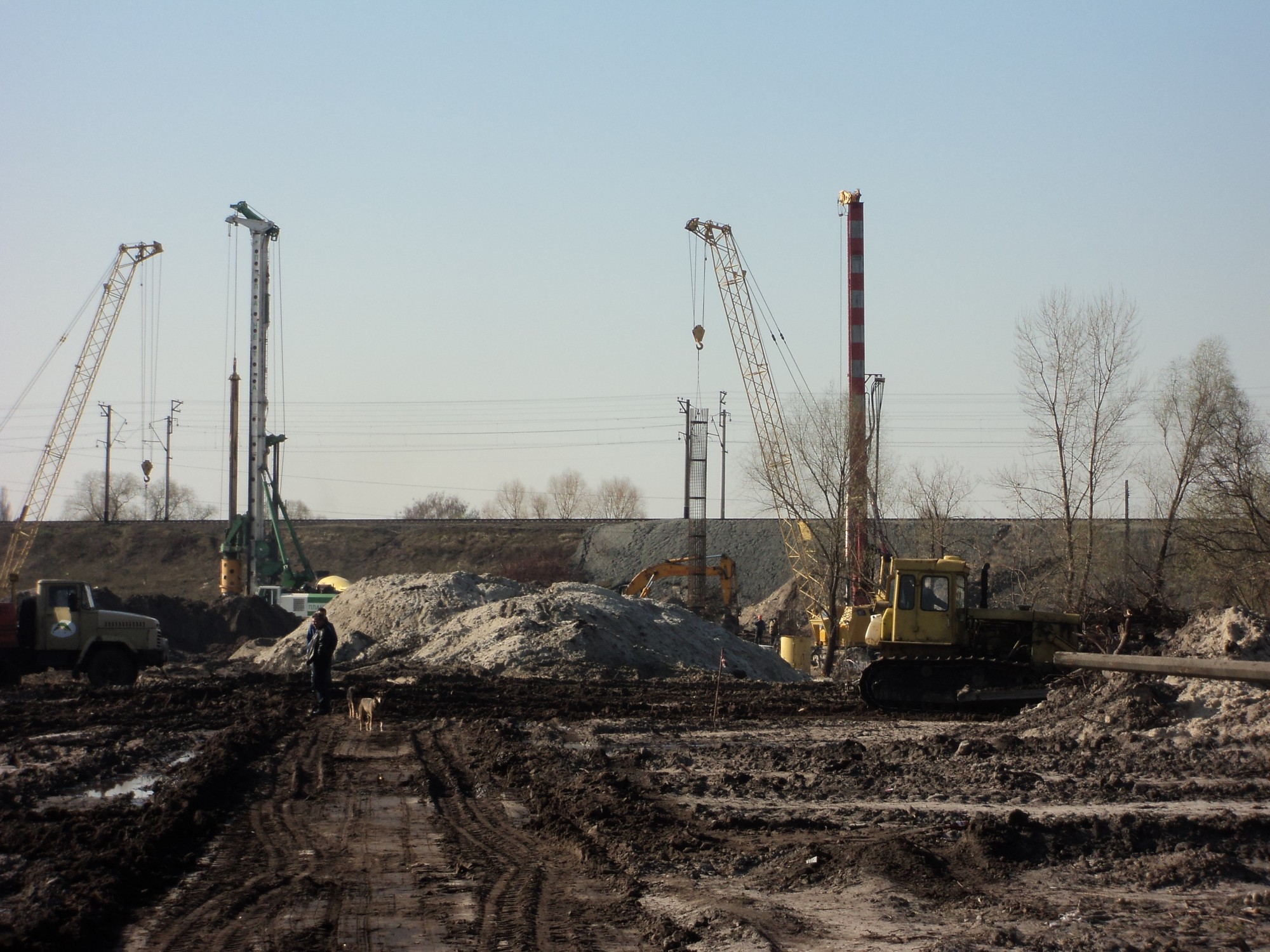

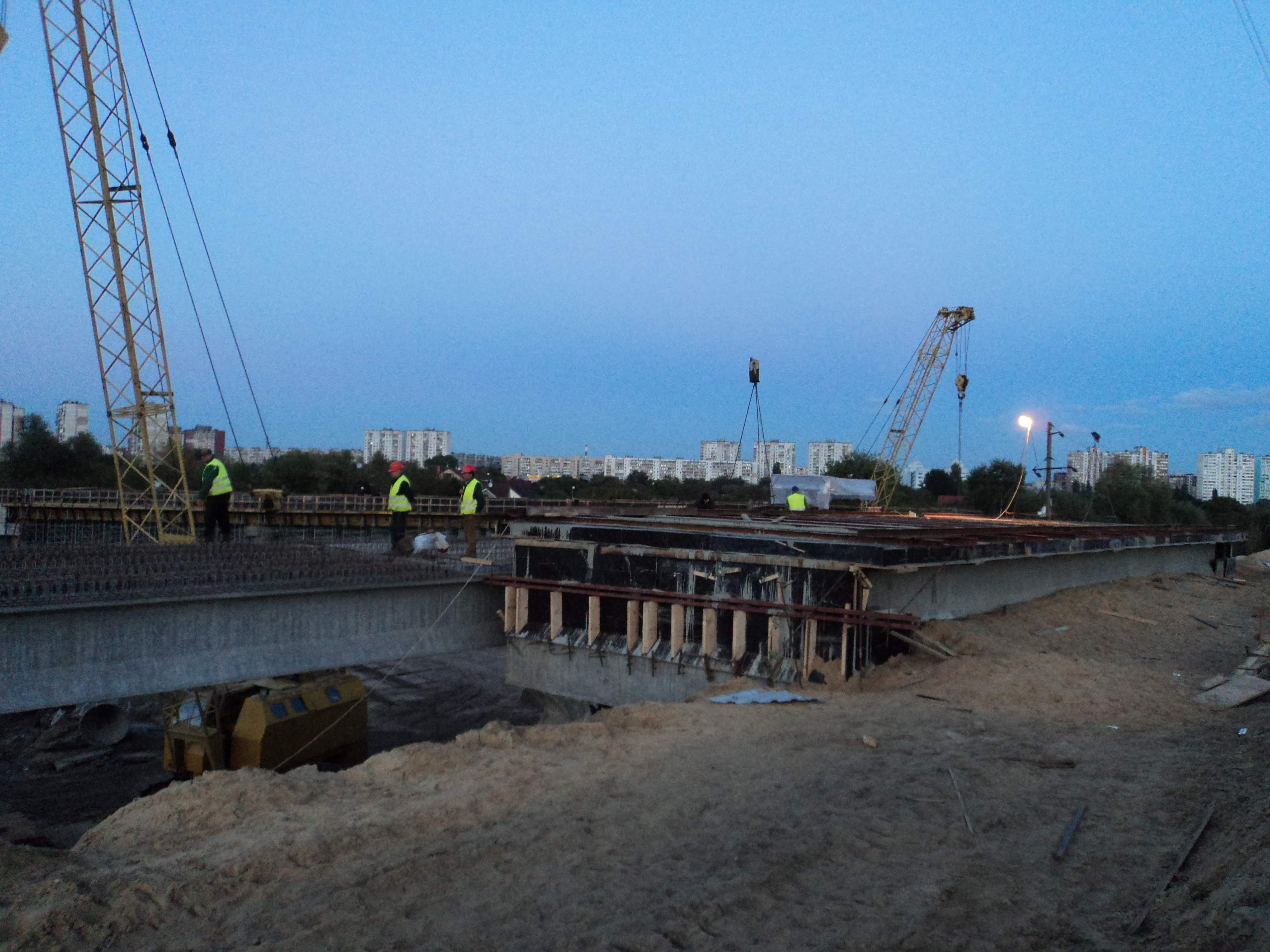

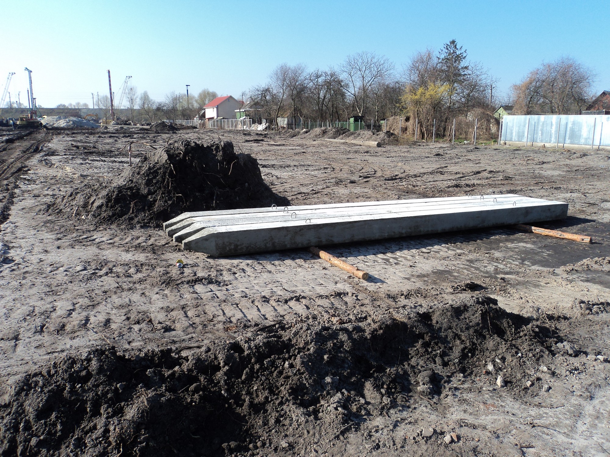

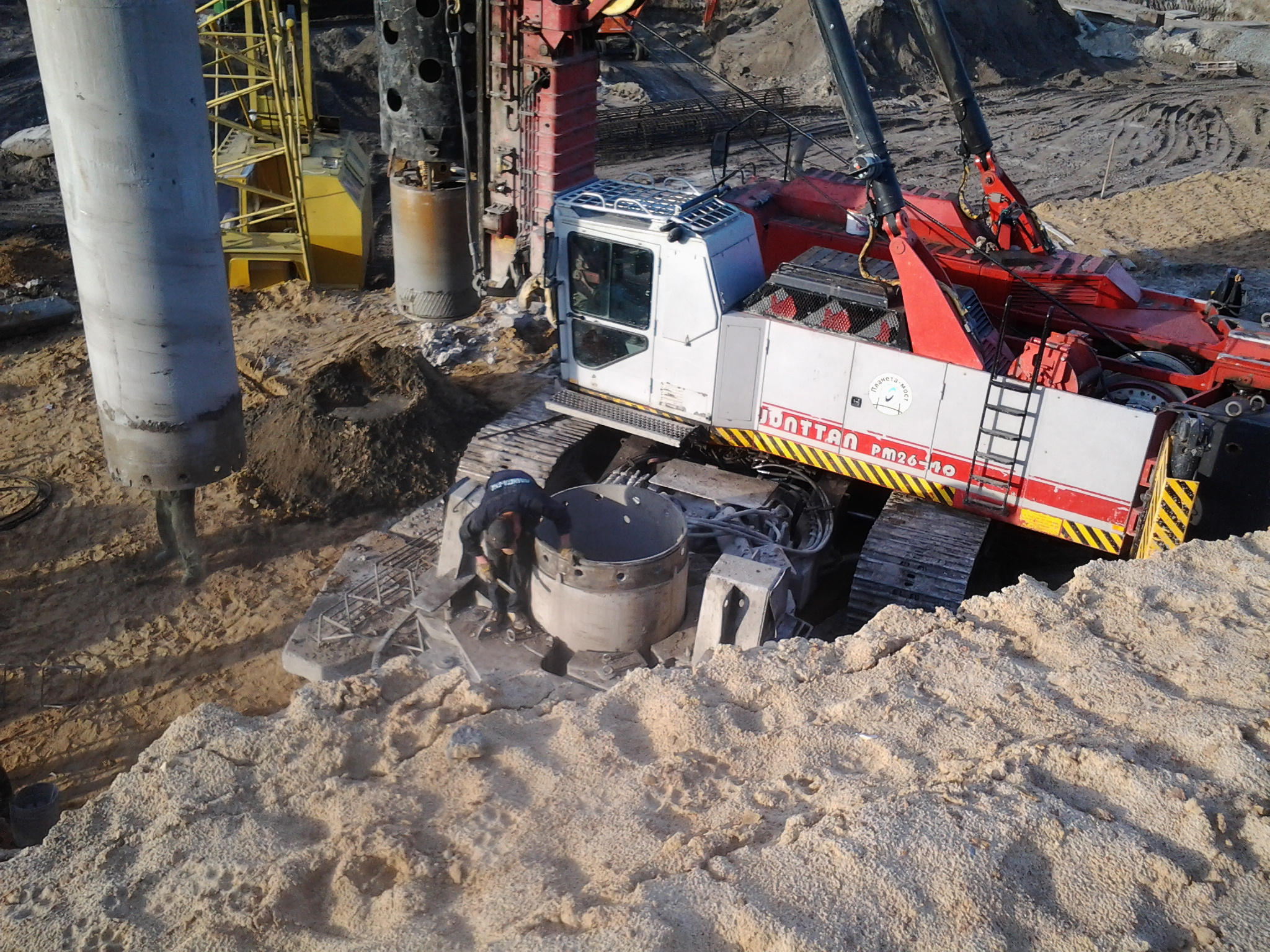

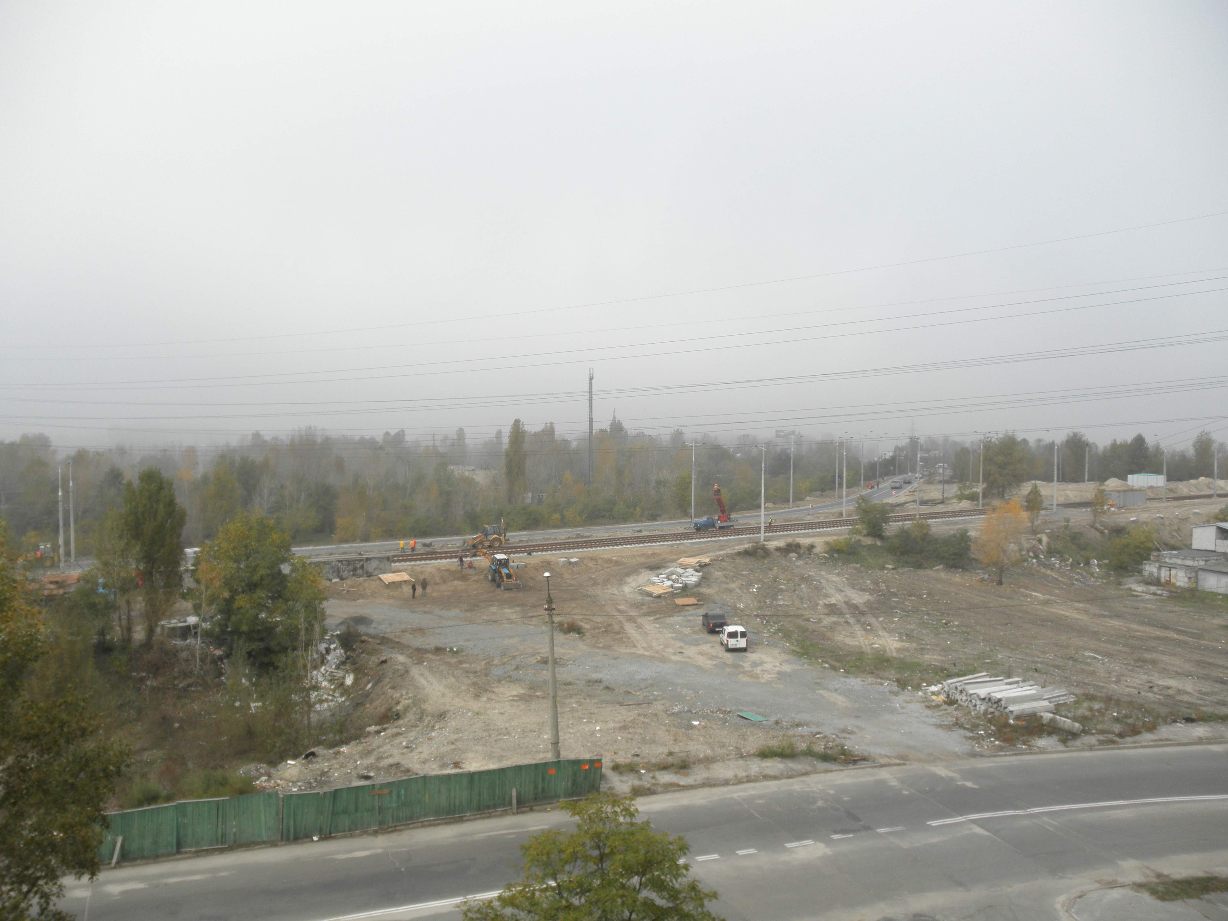

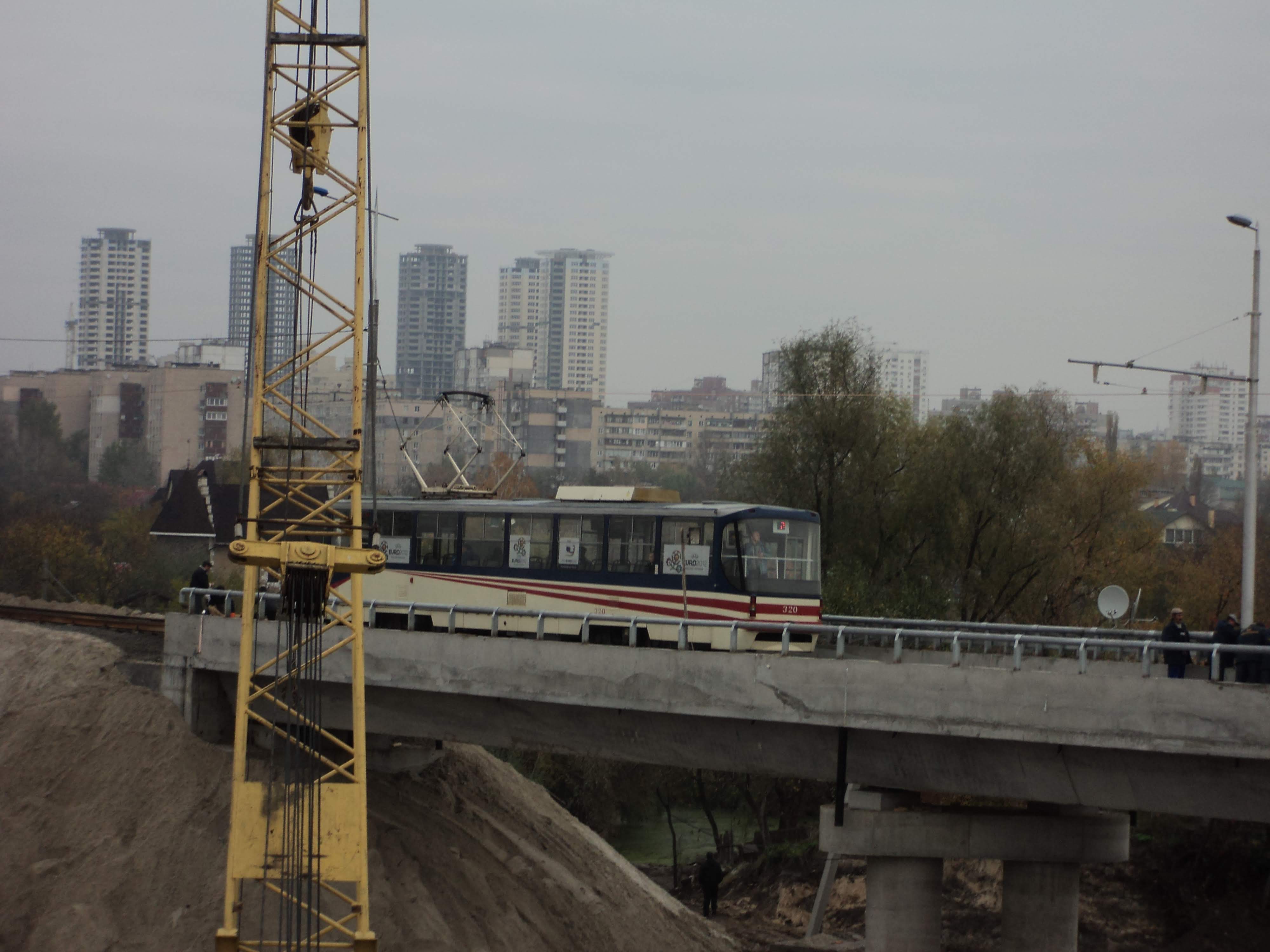

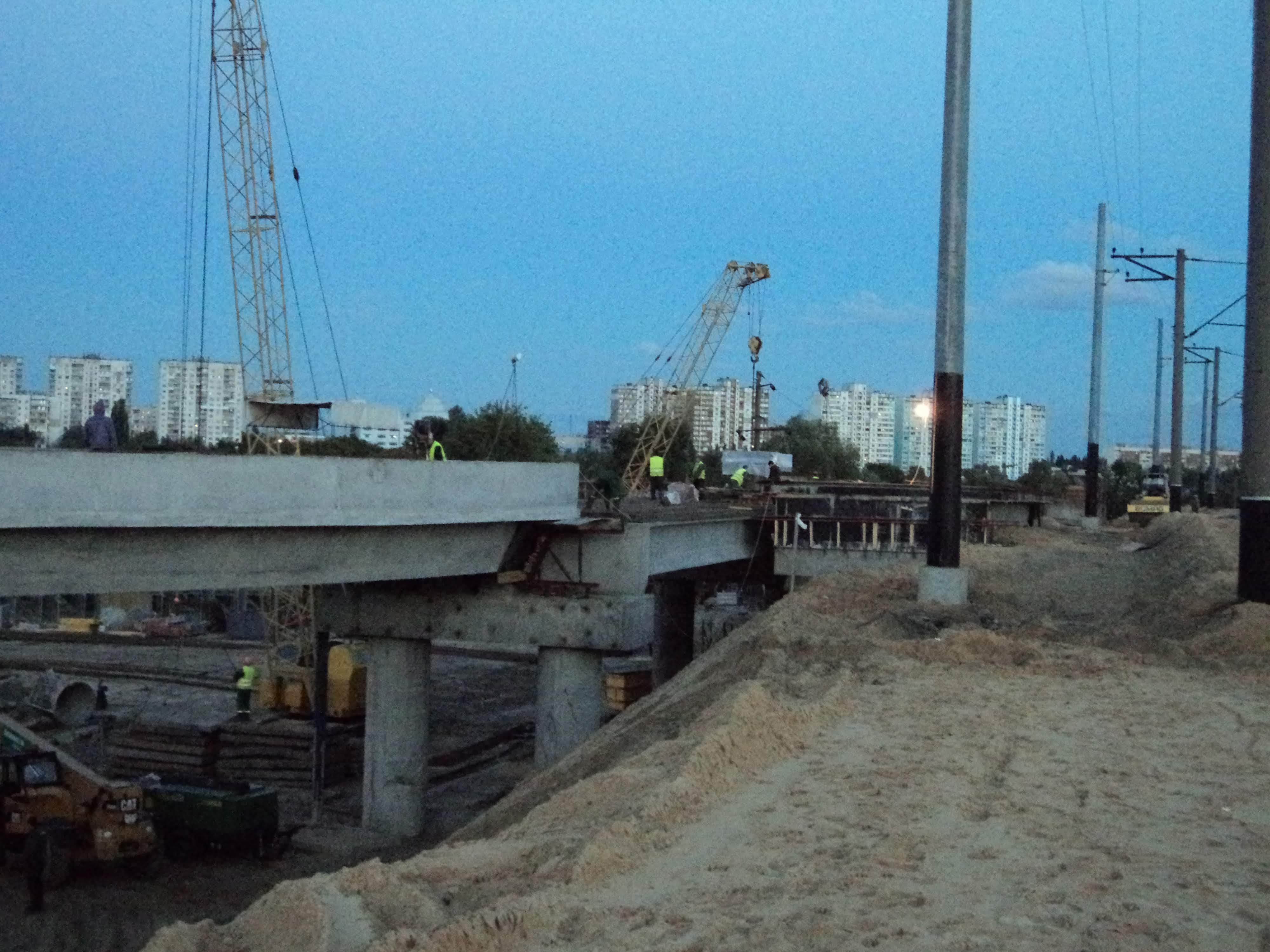

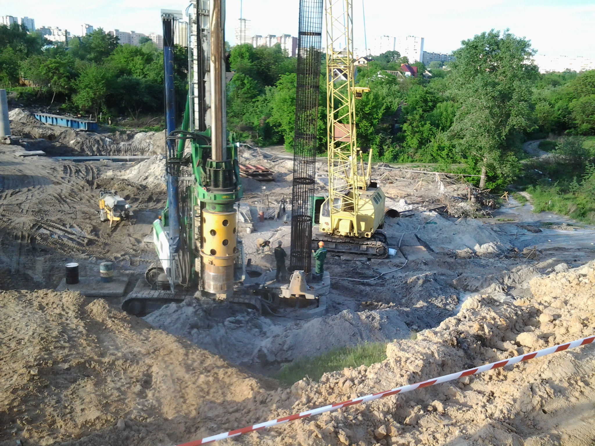

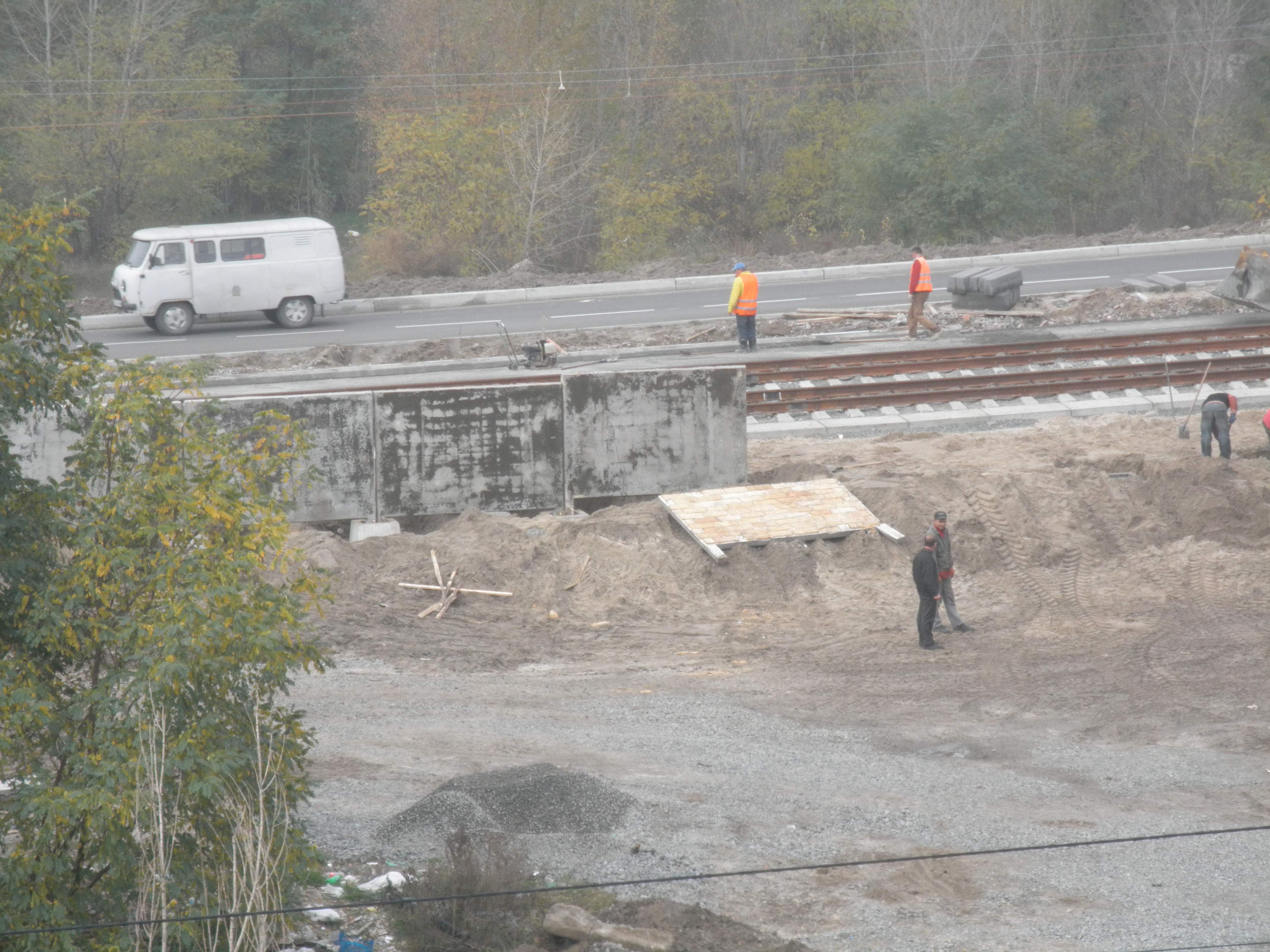

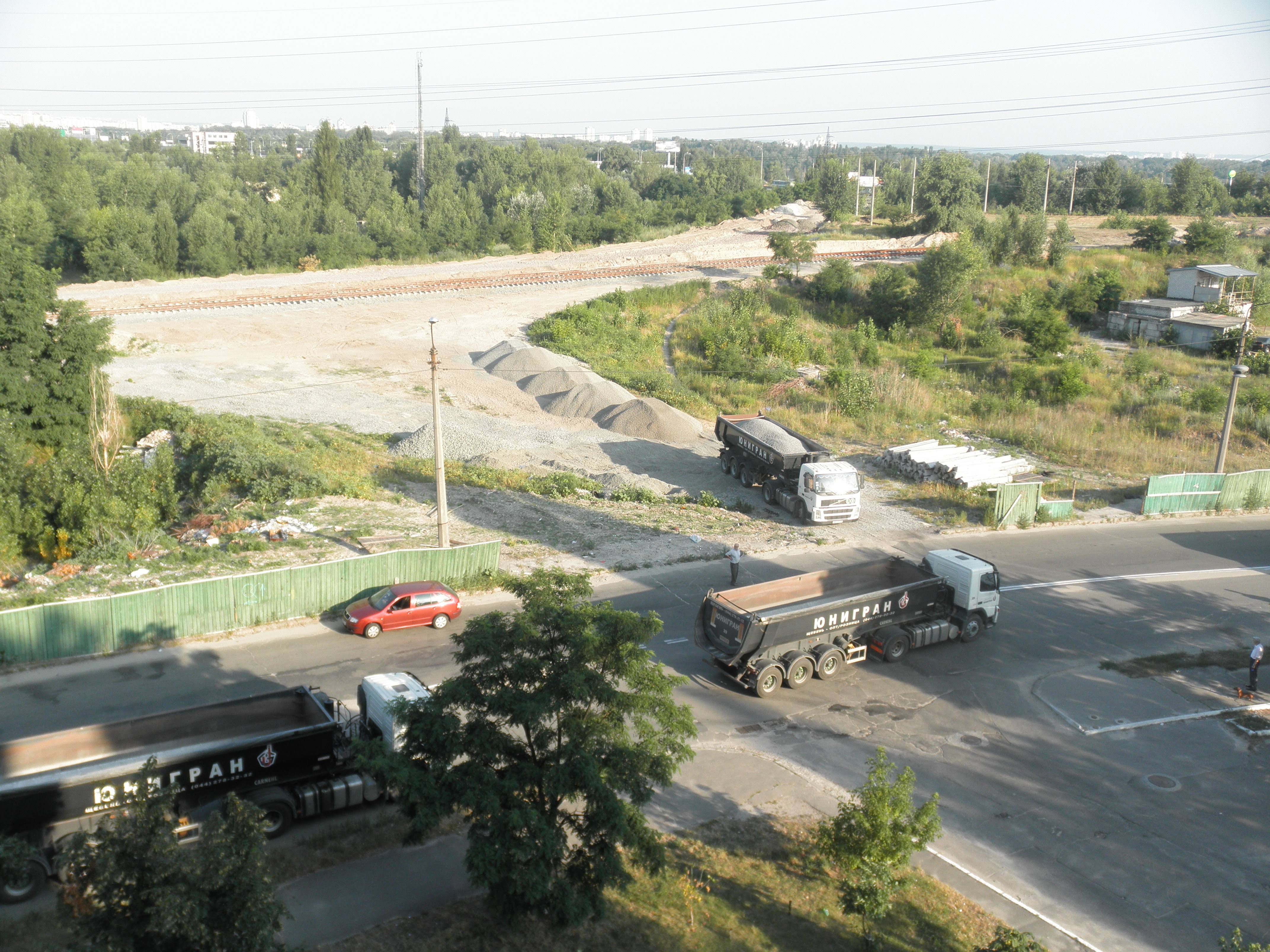

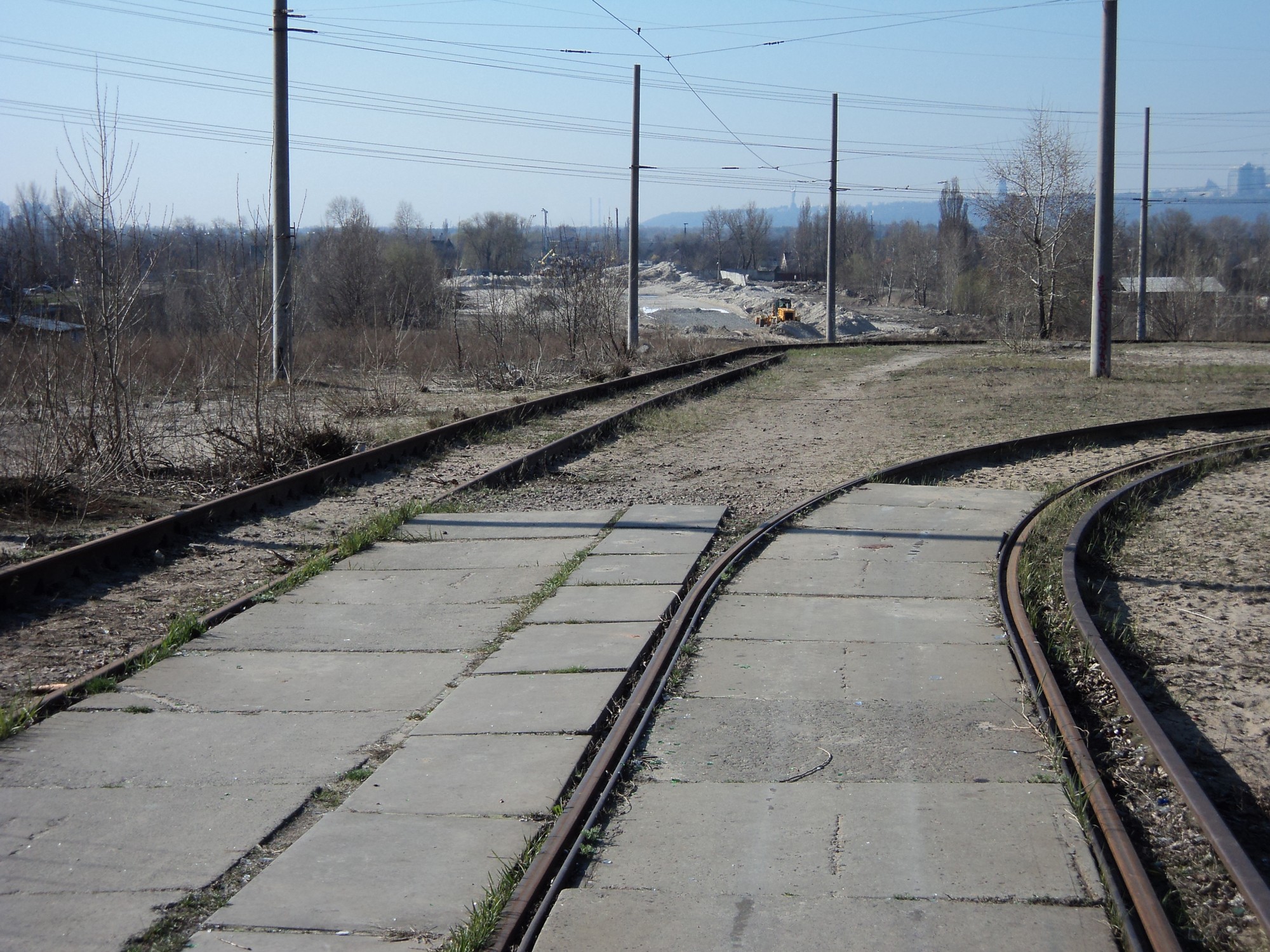

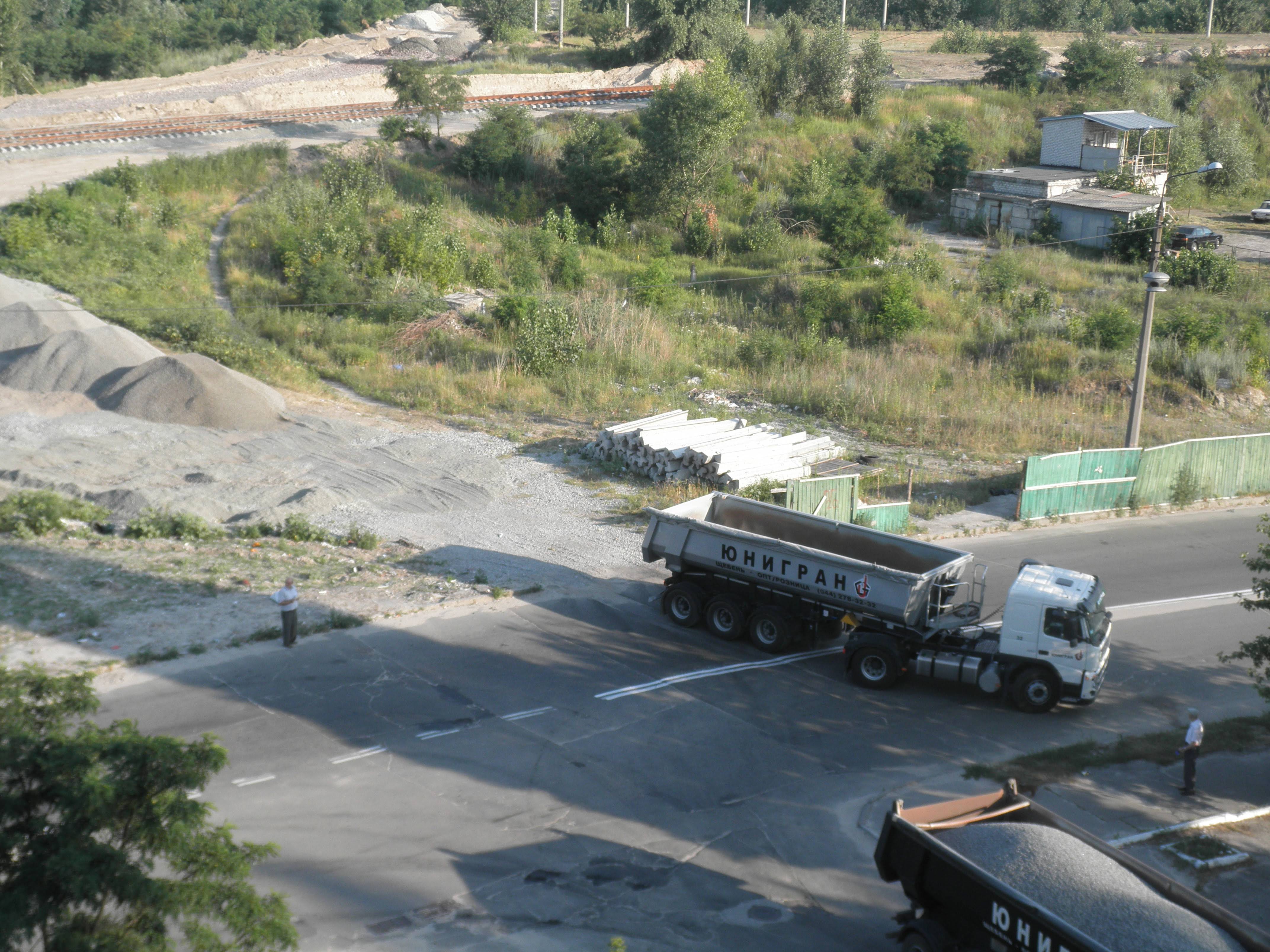

Ось світлини будівництва подовження трамваю з Бальзака та розворотного кола з квітня 2012 року. Якщо робити прокол під залізницею, то треба буде демонтувати естакаду, а лінію трамваю спрямовувати в бік:

А ділянку ПМП між Центральною Садовою вулицею і залізницею, і далі за залізницею будувати не потрібно ? Само якось збудується ?
Трамвай пройде під естакадою між цими опорами і далі під залізницею через прокол.
