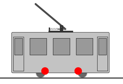

Вигляд трамваїв зі спрощеними схемами систем приводу та описом осьової формули.
Позначення: червоний - тяговий двигун, синій - трансмісія.
Трамваї класичні немодульні.
Трамвай з жорсткою рамою двовісний з окремими приводами осей.
Tram Bo.png (11.31 КБ) 1787 просмотров
Bo
