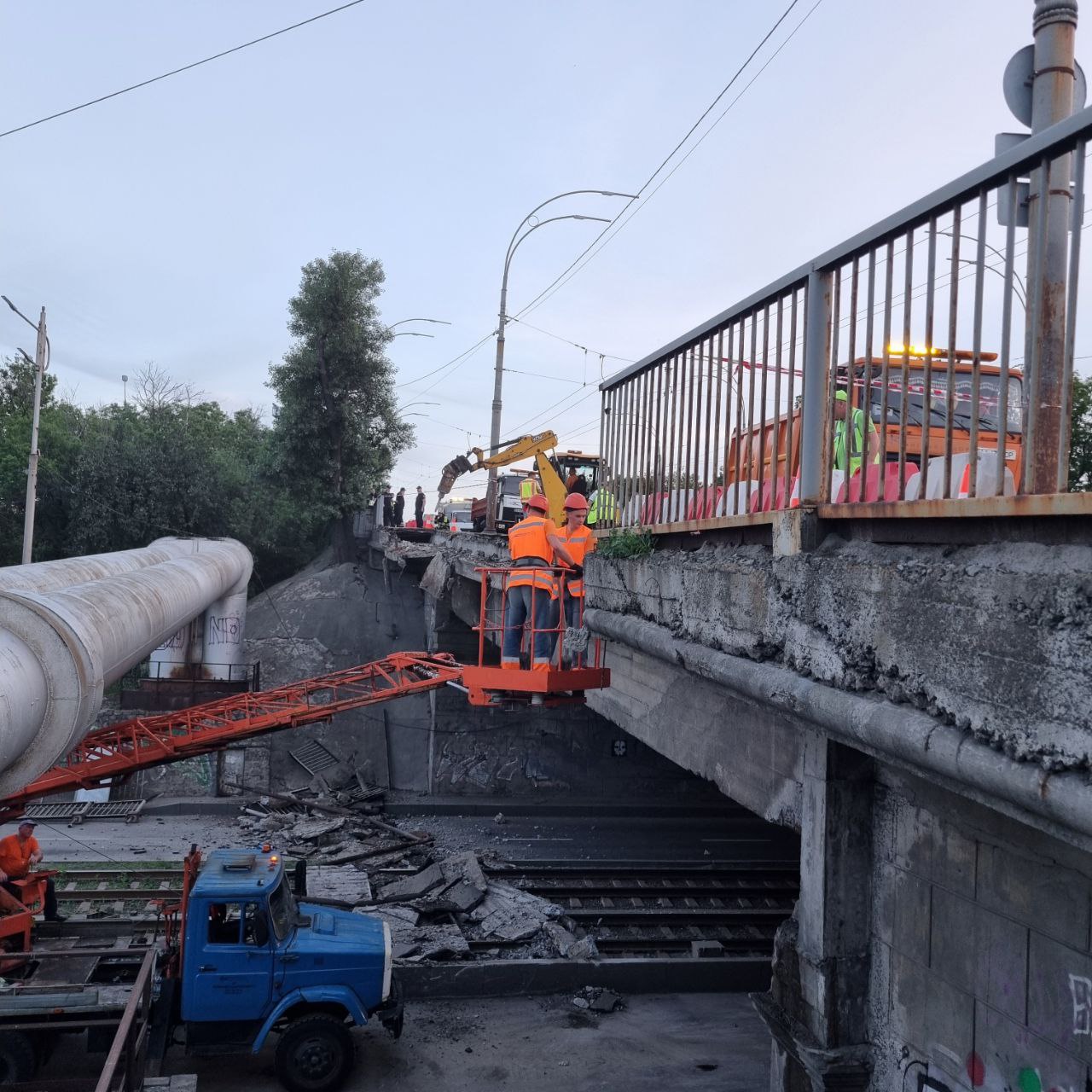

Со столичного Воздухофлотского моста куски бетона падают прямо на проезжую часть. Ремонтные бригады уже обследовали аварийный участок.
В Киеве с Воздухофлотского моста на тротуар падают куски бетона. Об этом сообщил киевлянин Дмитрий Макагон на своей странице в Facebook.
"Большие куски бетона отламываются от конструкций Воздухофлотского моста и падают на тротуар. Будьте осторожны", – написал Макагон, добавив подтверждающие фотографии.
Сообщения: 9734
Объяснения Киевавтодора из Facebook:
«Комунальна корпорація «Київавтодор» повідомляє, що упродовж останніх 3 діб у нічний період фахівцями спеціалізованого комунального підприємства по ремонту і утриманню мостів «Київавтошляхміст» на Повітрофлотському шляхопроводі виконувались роботи по превентивному сколюванню бетону на елементах шляхопроводу. На фото, що тиражуються у засобах масової інформації, зображено зняті робітниками частки бетону.»
По ссылке — фотографии и больше текста.

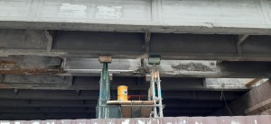

Огляд стану Повітрофлотського шляхопроводу

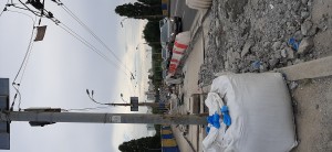

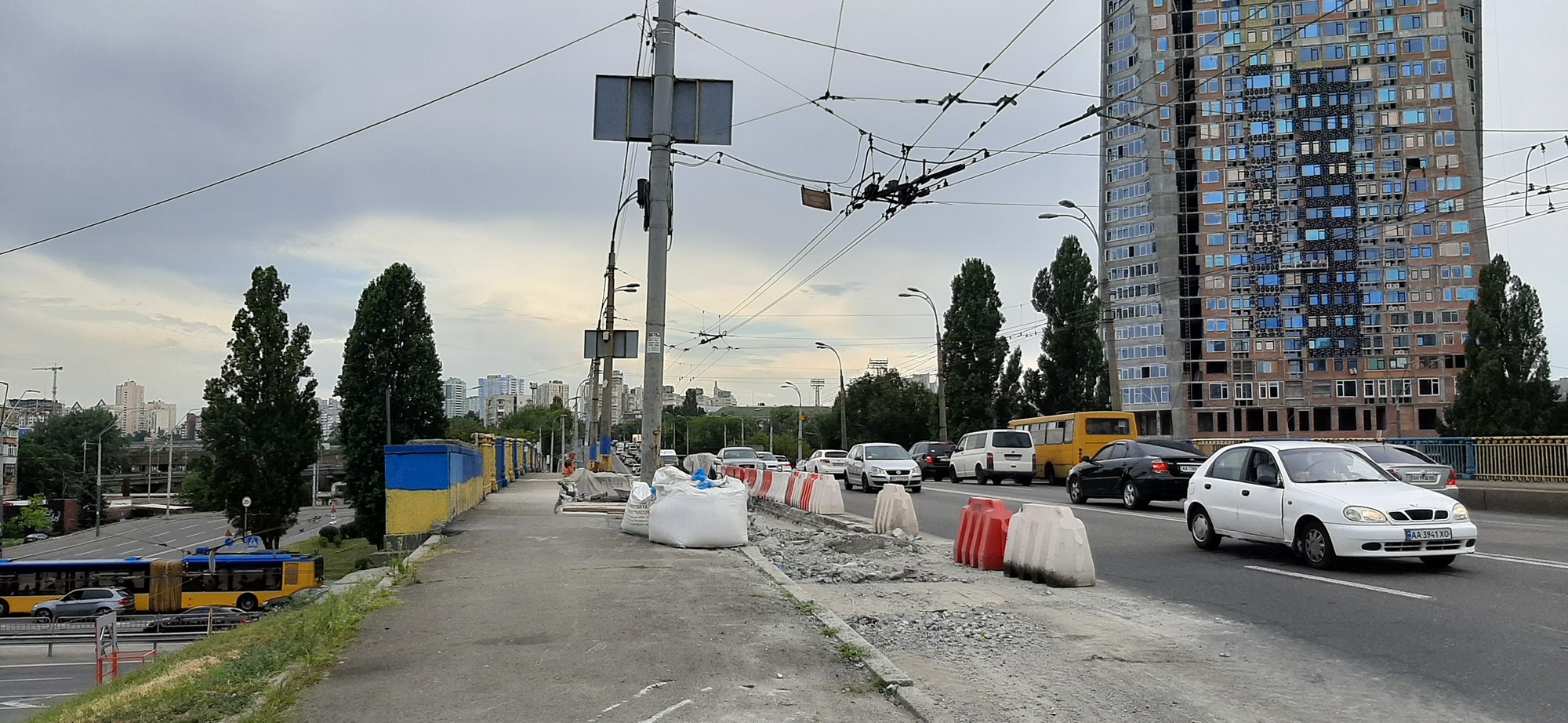

Виконання робіт в зоні Повітрофлотського шляхопроводу

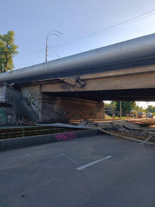

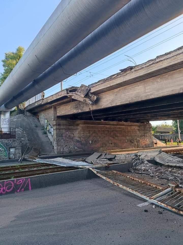

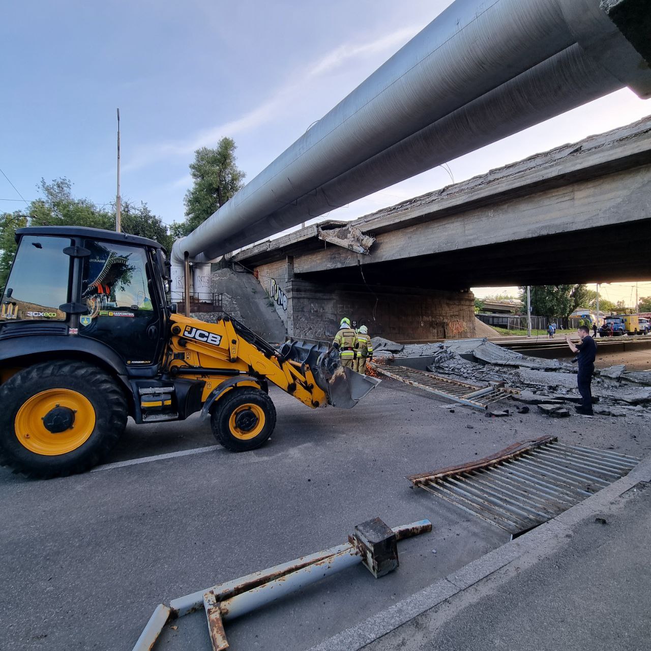

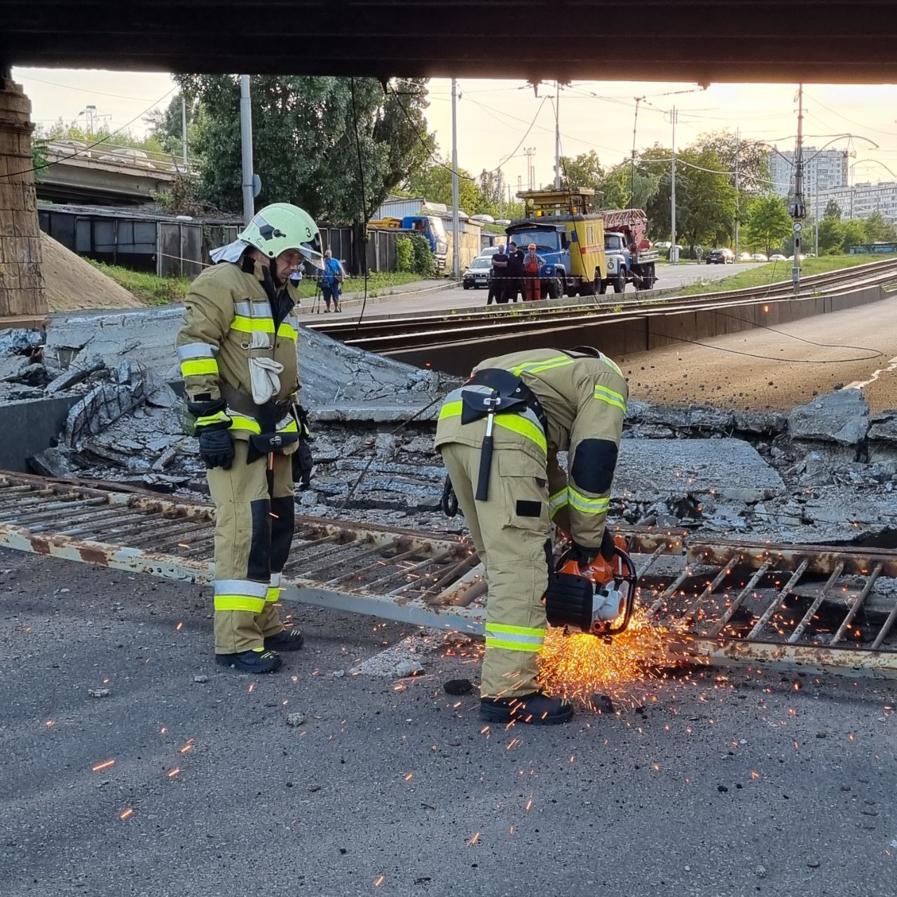

Обвалились тротуарна консоль разом із перилами. Вид на Повітрофлотський шляхопровід з вулиці Жилянської
Рух швидкісних трамваїв затримується, вулиці Борщагівська та Жилянська тимчасово перекриті

Фото П.Авдокушин :

Попередньо : лише тротуарні консолі - прогнила арматура
Re: Проект реконструкции развязки просп. Победы/Воздухофлотского
Там вся арматура така.
