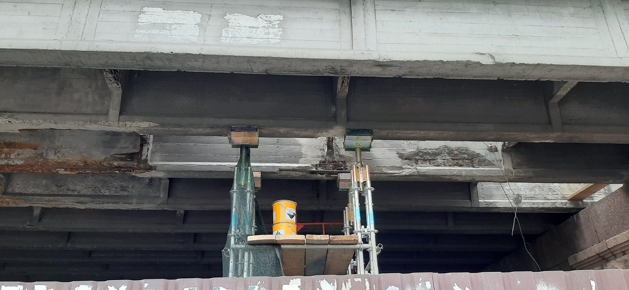

Объяснения Киевавтодора из Facebook:
«Комунальна корпорація «Київавтодор» повідомляє, що упродовж останніх 3 діб у нічний період фахівцями спеціалізованого комунального підприємства по ремонту і утриманню мостів «Київавтошляхміст» на Повітрофлотському шляхопроводі виконувались роботи по превентивному сколюванню бетону на елементах шляхопроводу. На фото, що тиражуються у засобах масової інформації, зображено зняті робітниками частки бетону.»
По ссылке — фотографии и больше текста.

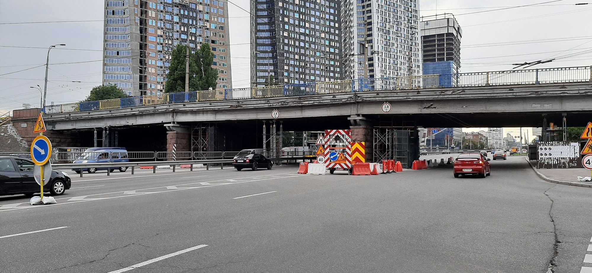

Огляд стану Повітрофлотського шляхопроводуБодрый писал(а): ↑18 июн 2020, 18:52НА ПОВІТРОФЛОТСЬКОМУ ШЛЯХОПРОВОДІ І ПІД НИМ ЧАСТКОВО ОБМЕЖАТЬ РУХ
З 8:00 19 ЧЕРВНЯ ДО 19 ЛИПНЯ
На Повітрофлотському шляхопроводі розпочинаємо протиаварійні роботи. Триватимуть вони до 19 липня.
Під час робіт рух на шляхопроводі буде частково обмежено. Також буде
обмежено рух під шляхопроводом на 1 смугу у бік Святошину.
https://kyivavtodor.kyivcity.gov.ua/news/4190.html

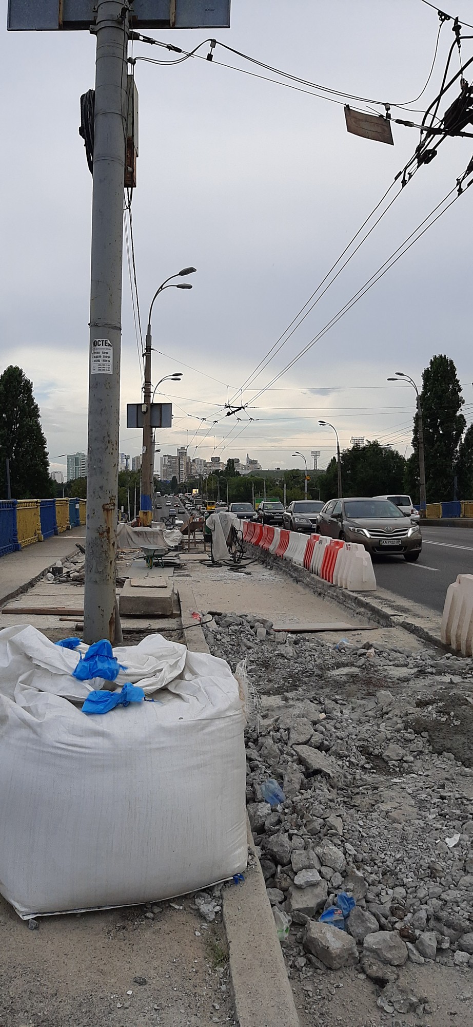

Re: Проект реконструкции развязки просп. Победы/Воздухофлотского
Началась подготовка общественного мнения к необходимости срочного освоения 1 млрд. грн. (по документам).
Схема отличная и откатанная: вначале забиваем на обслуживание, затем колоссальные суммы из бюджета на ремонт/реконструкцию.

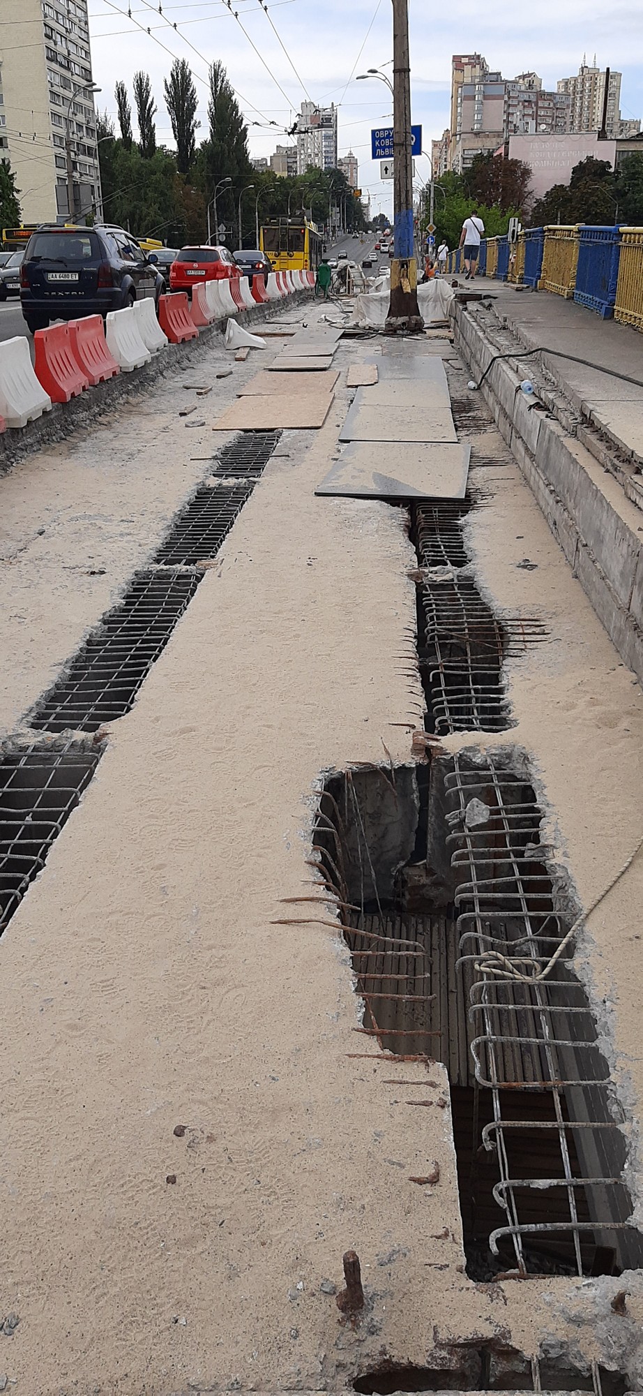

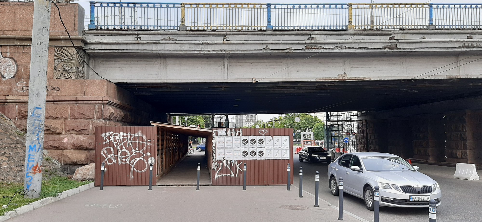

Виконання робіт в зоні Повітрофлотського шляхопроводу

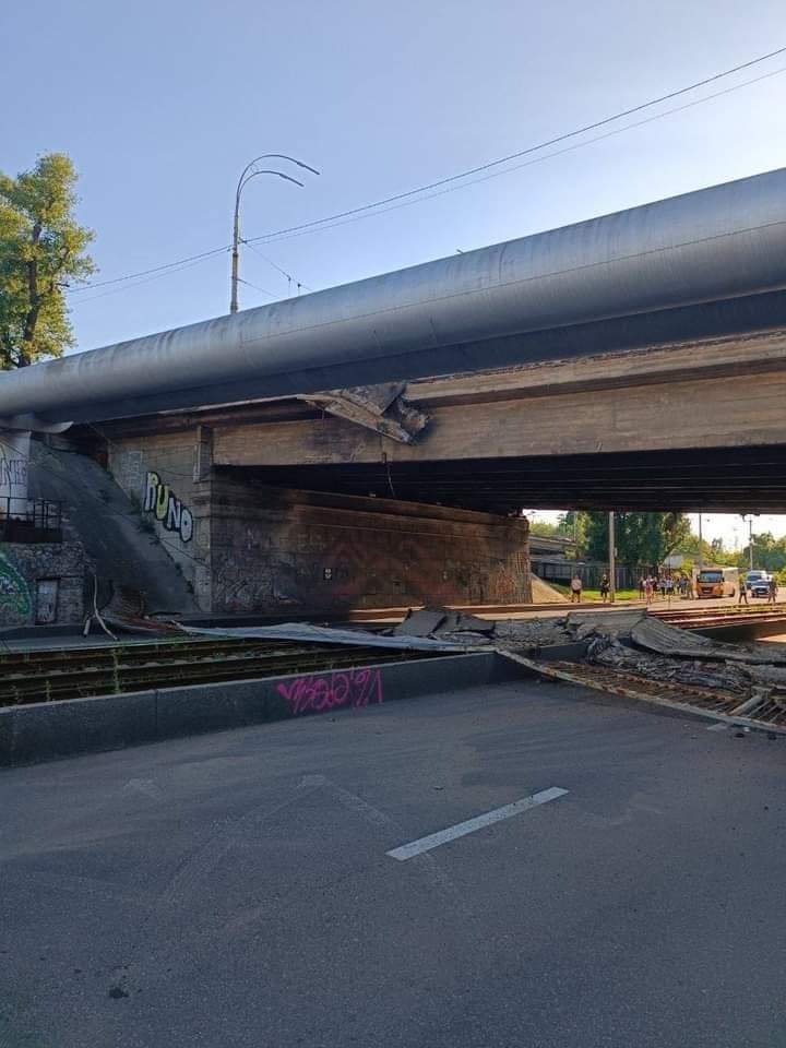

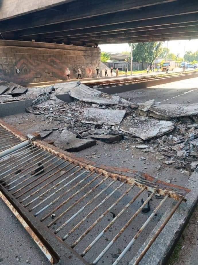

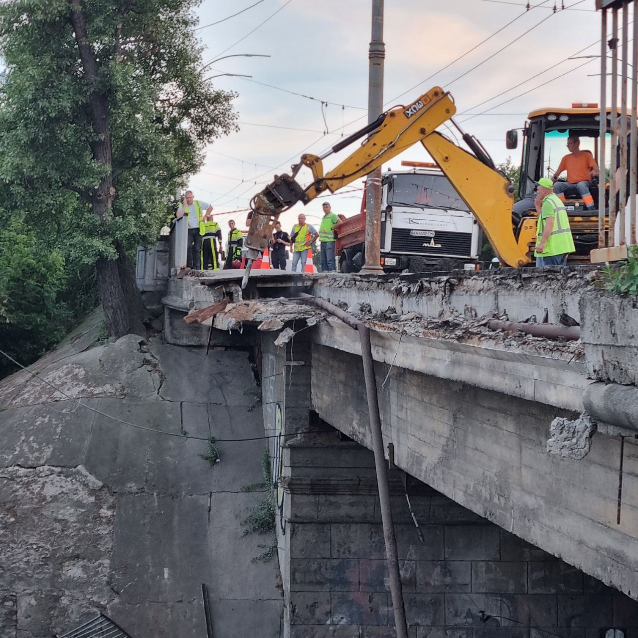

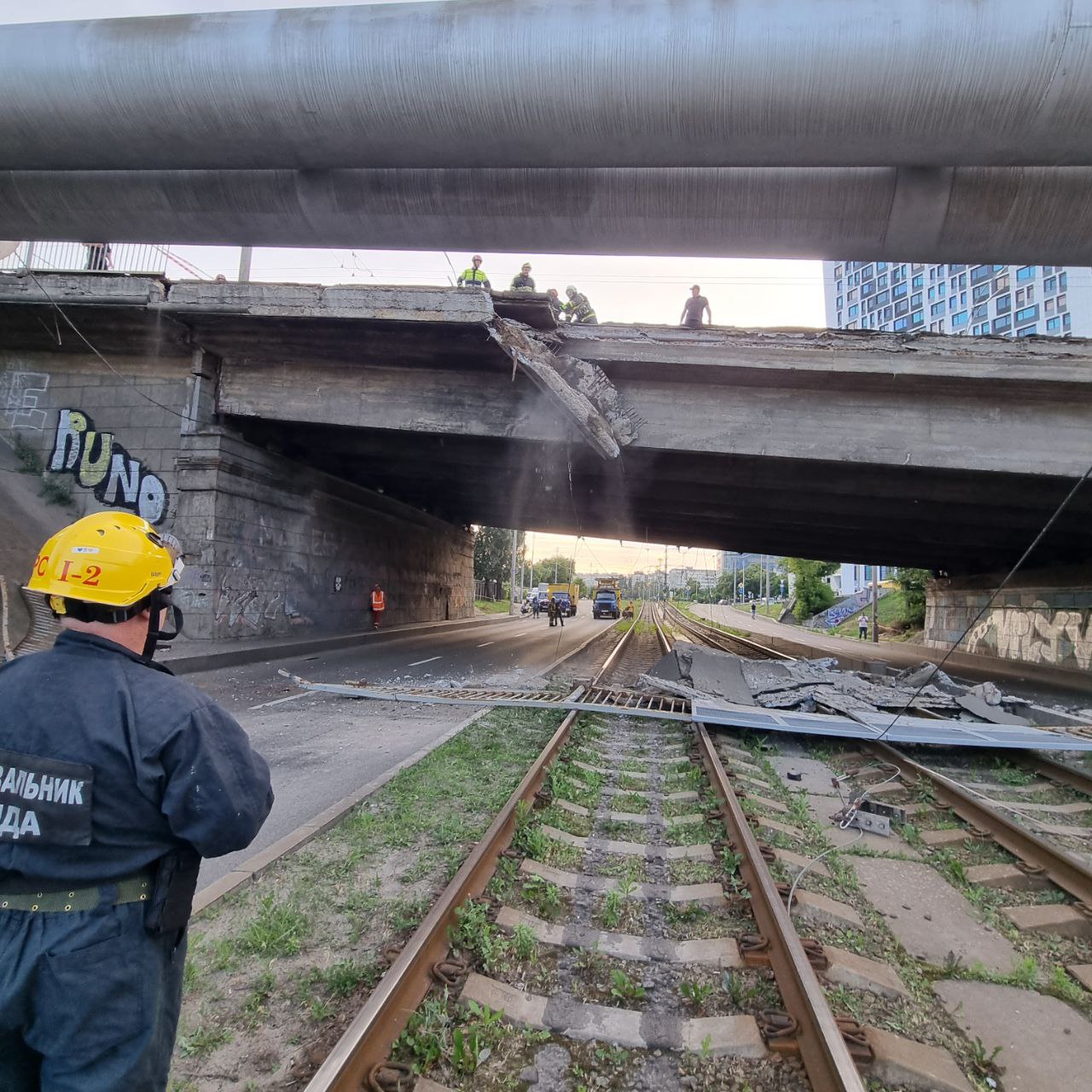

Обвалились тротуарна консоль разом із перилами. Вид на Повітрофлотський шляхопровід з вулиці Жилянської
Рух швидкісних трамваїв затримується, вулиці Борщагівська та Жилянська тимчасово перекриті

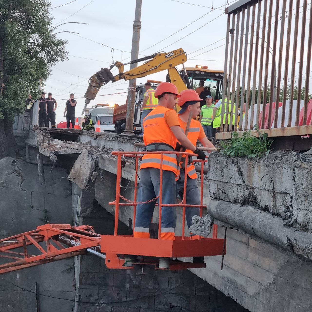

Ну втомився ще один міст...
Фото П.Авдокушин :
Попередньо : лише тротуарні консолі - прогнила арматура
Там вся арматура така.
четвертый мост с аналогичной бедой. 2 упали, 2 успели разобрать. хороший проект для своего времени был, но время берет свое.
