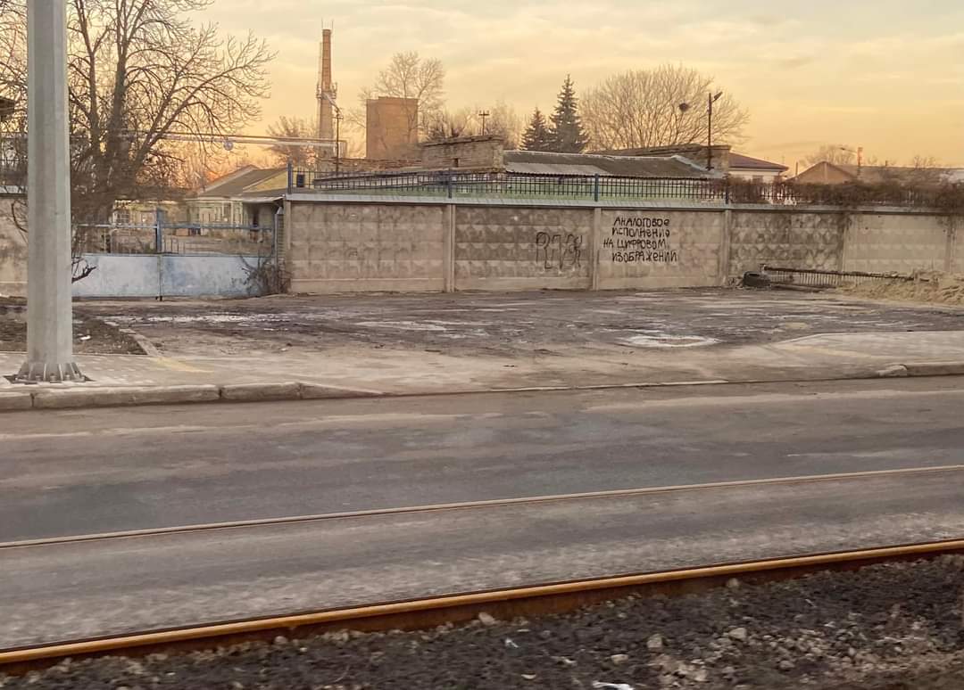

Трамвай на вул. Кирилівській
Трамвай на вулиці Кирилівській
Фото Дмитро Вольський

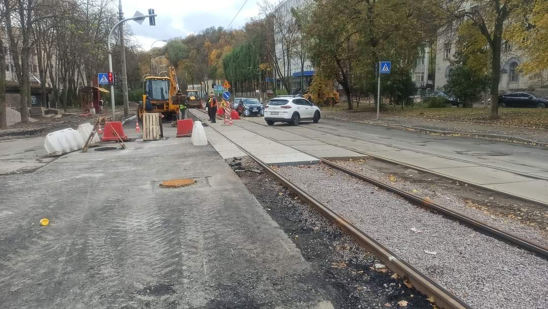

Re: Трамвай на вул. Кирилівській
Ділянка між вул. Тульчинською та вул. Терьохіна (навпроти стадіону Спартак).

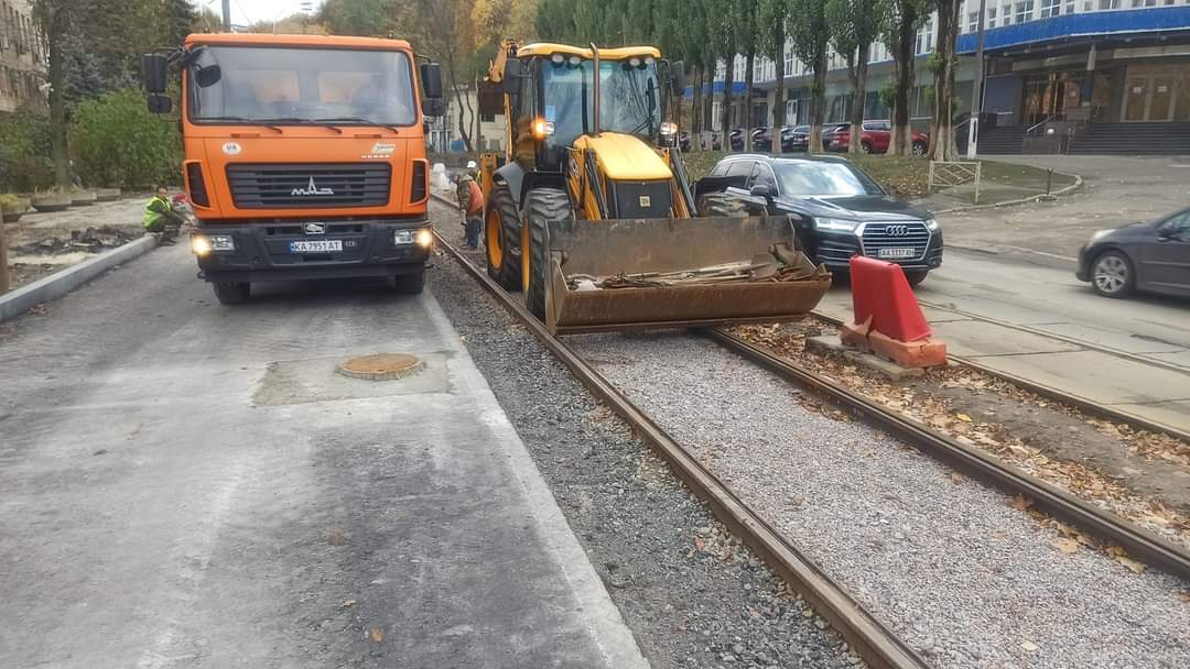

Район Куренівського парку

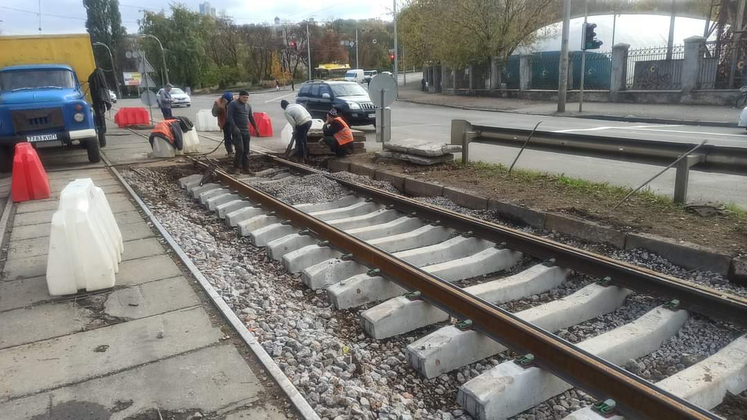

Ділянка від вул. Кирилівської до вул. Вікентія Хвойки
Фото Дмитра Вольського

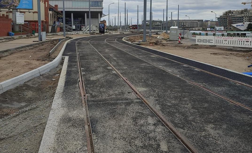

Плит не буде. Між коліями асфальт
Фото Вадим Якимець
Фото Вадим Якимець

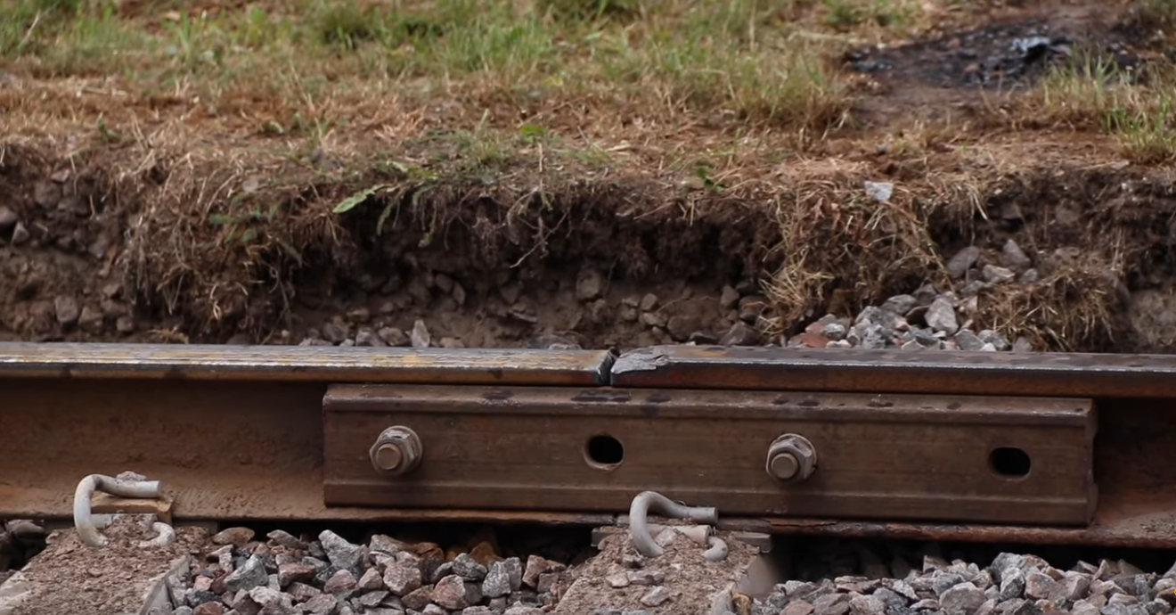

Кирилівська, так звані "нові" термостики. (1 2 фото)
Невже складно поставити ось таку залізяку? (3 4 фото)
