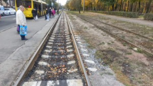

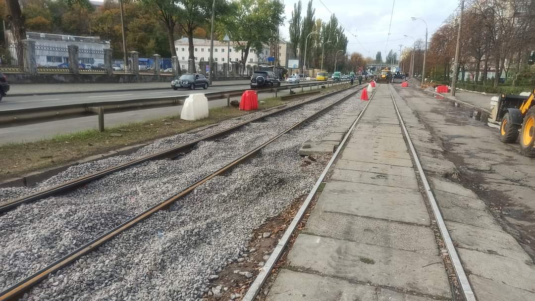

Трамвай на вул. Кирилівській
Трамвай на вулиці Кирилівській
Фото Дмитро Вольський

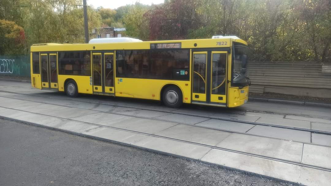

Re: Трамвай на вул. Кирилівській
Ділянка між вул. Тульчинською та вул. Терьохіна (навпроти стадіону Спартак).
Район Куренівського парку
Ділянка від вул. Кирилівської до вул. Вікентія Хвойки
Фото Дмитра Вольського
Фото Вадим Якимець
26.11.2023.

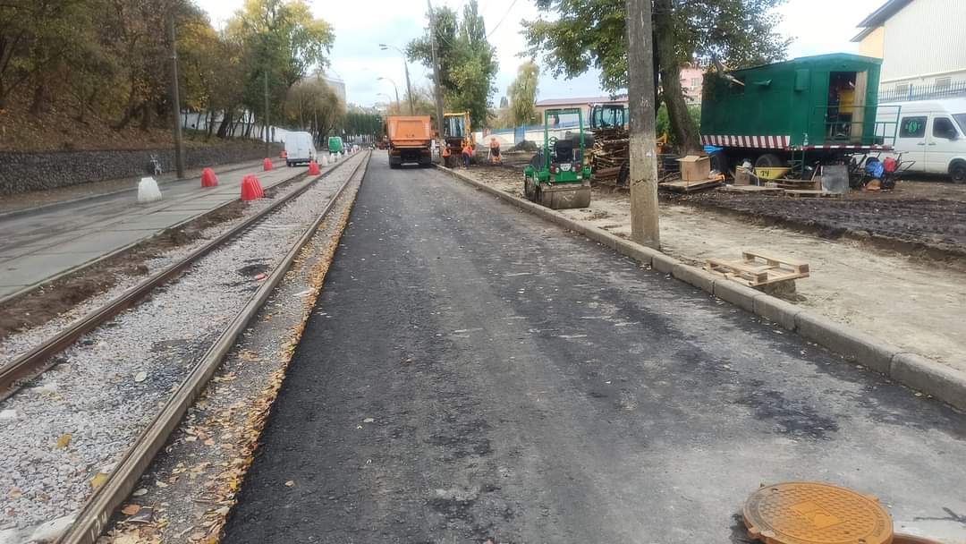

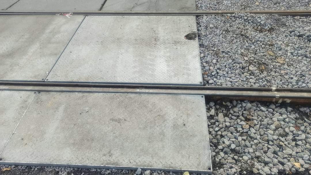

Плит не буде. Між коліями асфальт
Фото Вадим Якимець
Фото Вадим Якимець
Сообщения: 11517

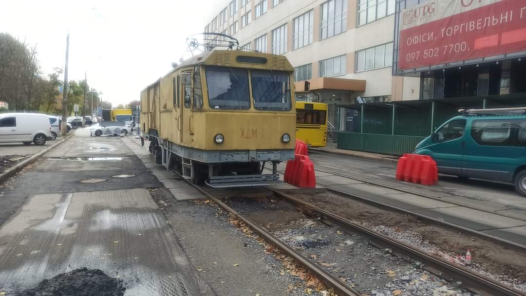

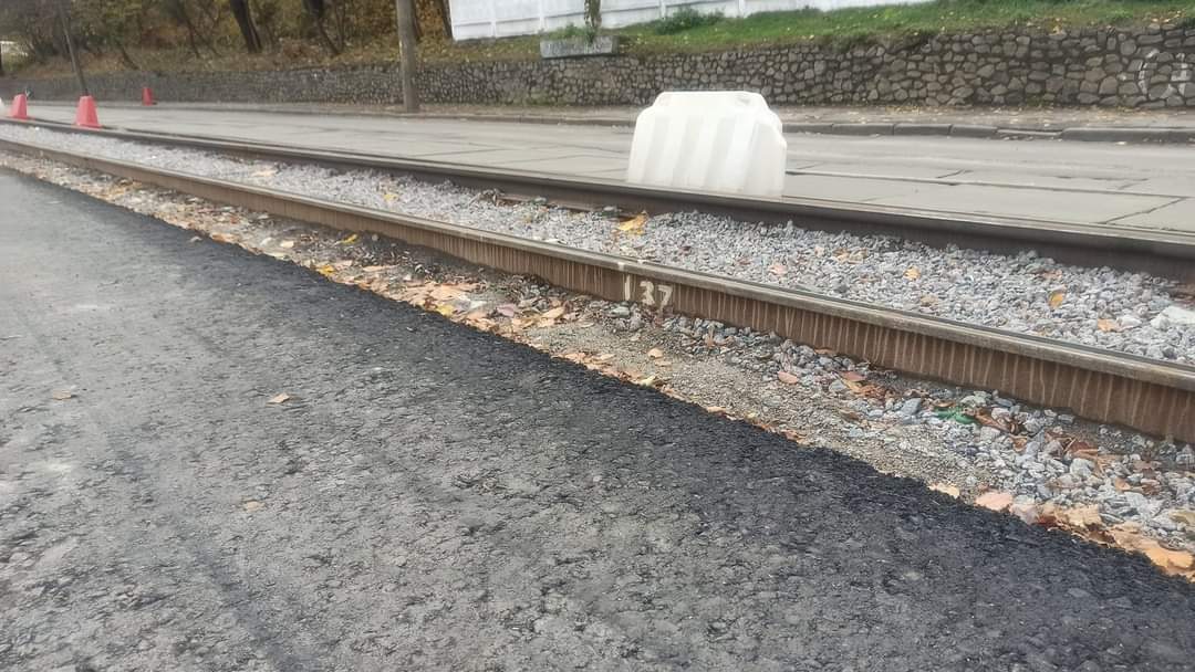

интересно, просто постеленый, или как в европах - с мастикой, гасящей вибрацию? если первое - хана асфальту за зиму прийдет, если второе - значит растем!
Сообщения: 3840
99.9%, що звичайний.
Рукож@пи не можуть навіть плити рівно вкласти, як можна побачити на розпіареному ремонті розворотного кільця на Г.Дніпра. Все інше звичайним асфальтом, який ногами топтали (це не жарт)

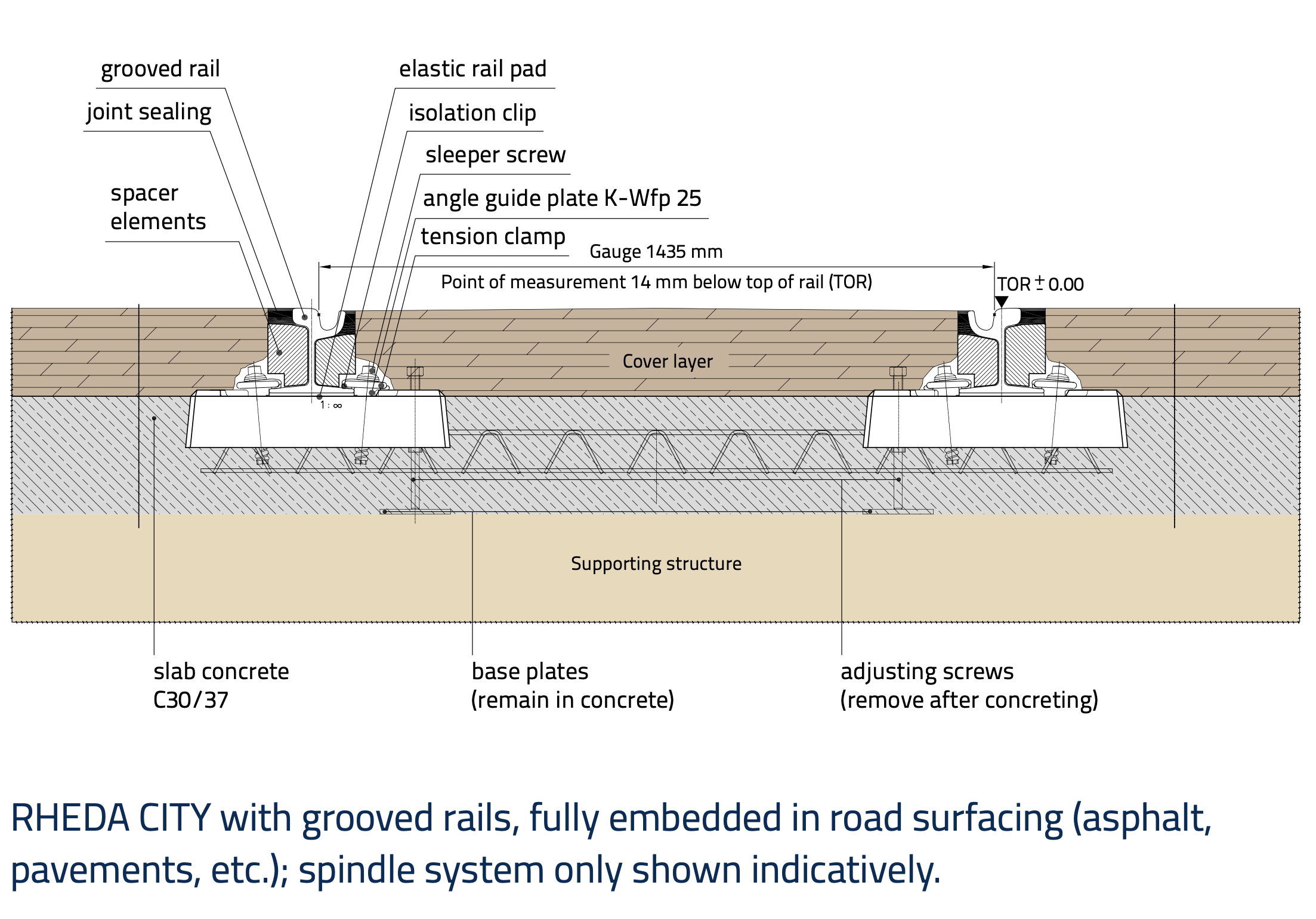

29 ноя 2023, 13:14
там даже по профилю видно, что просто йухнули асфальт стык в стык к рельсу по каждой стороне. никаких демпфирующих компаундов/изоляторов там нет. будет и деформация от вибраций, и шума больше, и т.д.
а плиты по старинке поверх щебня в 23м году - это вообще сложно комментировать. просто боль.
вот каким сендвич должен быть в идеале:

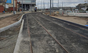

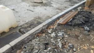

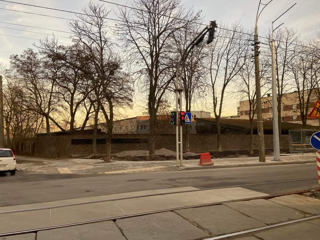

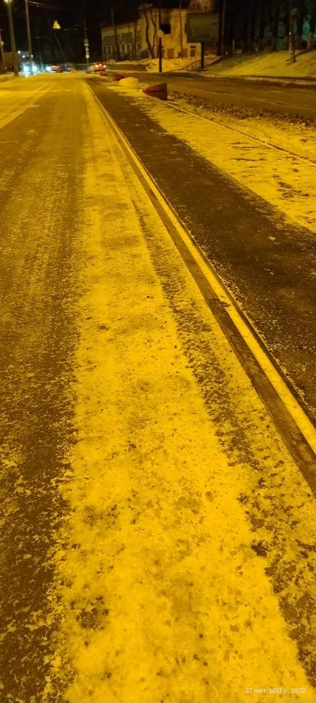

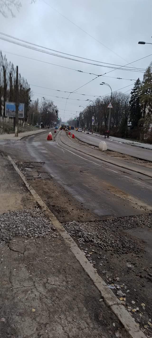

Віталій Груша :

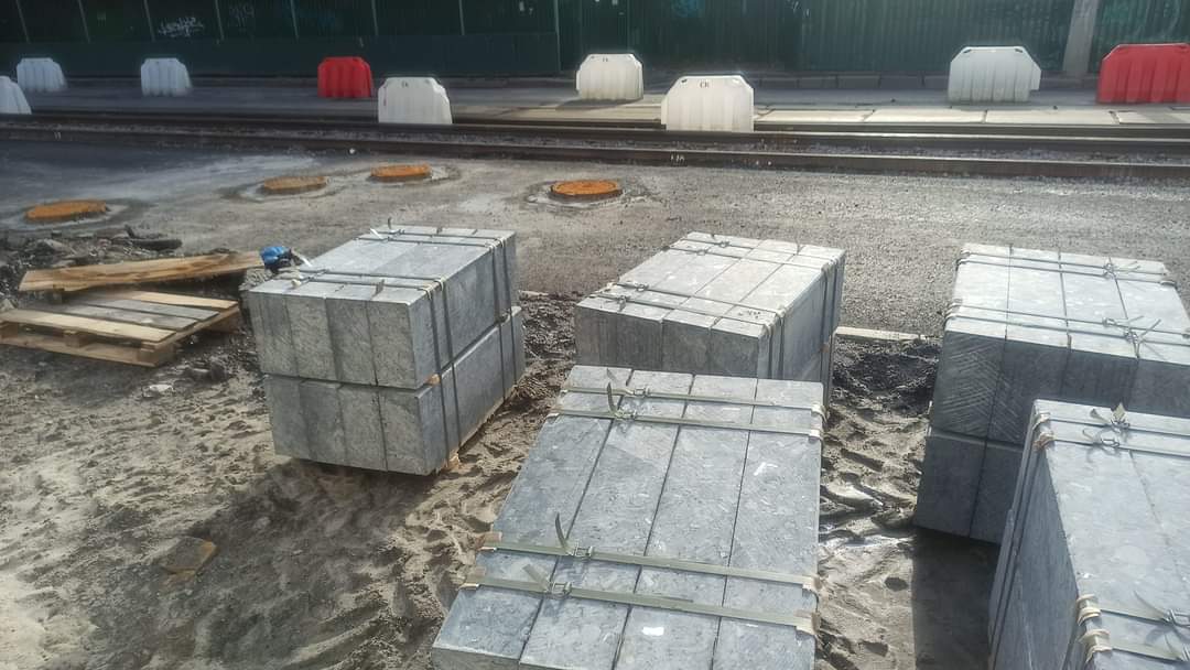

Проміжковий апдейт по реконструкції Кирилівської. На разі роботи повністю заморожені, але з того що було дуже повільно зроблено вражає якістю:
-Заниження хідників не типу в 0 я прям в реальний 0!
- рейки заховані прям в рівень асфальту для суміжного руху, більше ніяких стрибків по бетонним плитам
- прям круглі клумби під дерева які знаходяться в рівень з хідником а сама клумба нижче рівня покриття 😮
-ФЕМка без фаски а не «старе місто» яке продовжують вкладати на лівому березі.
Поки не зрозуміло тут взагалі буде і як буде велосмуга - бо це ж типу вулиця магістрального веломаршруту Виноградр-Контрактова затвердженого у велоконцепції

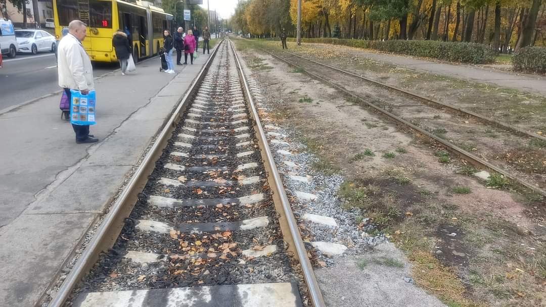

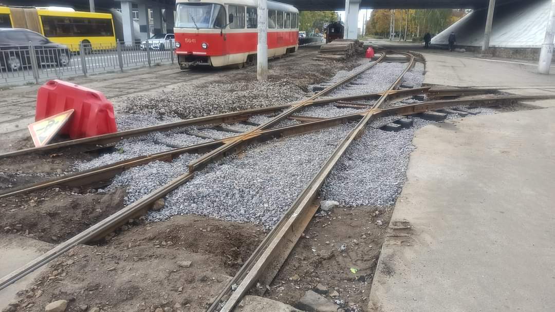

Район Подільського трамвайного депо - на розі вулиць Кирилівської та Олексія Терьохіна

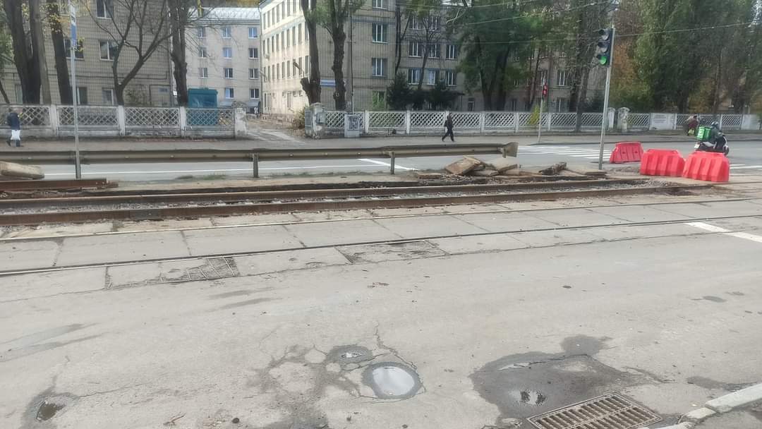

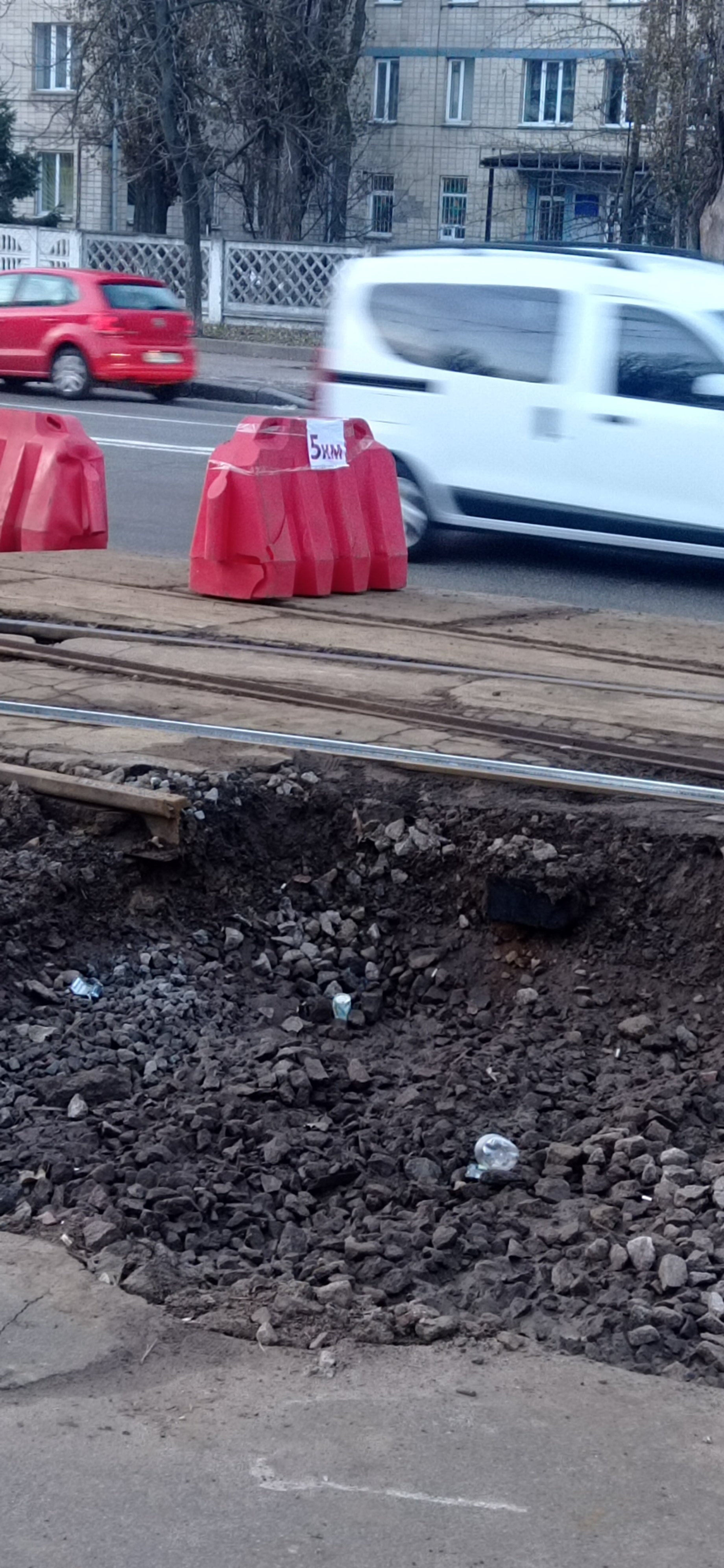

Коржик писал(а): ↑
20 дек 2023, 19:35
Только непонятно зачем.
Чтобы трамвай стояв в пробке со всеми?
та краще в заторі, чим я оце кілька тижнів тому десь навпроти заправки АНП вдовбався в яму між коліями (ще не реконструйовані плитки) так що тепер на ремонт рульової попав..

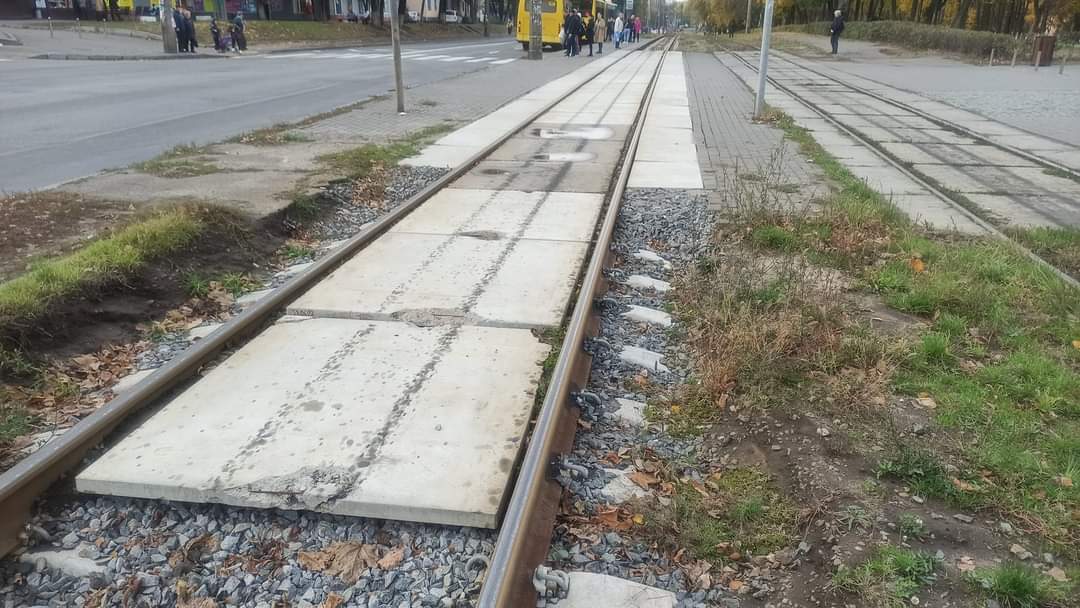

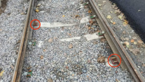

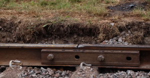

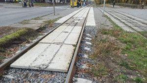

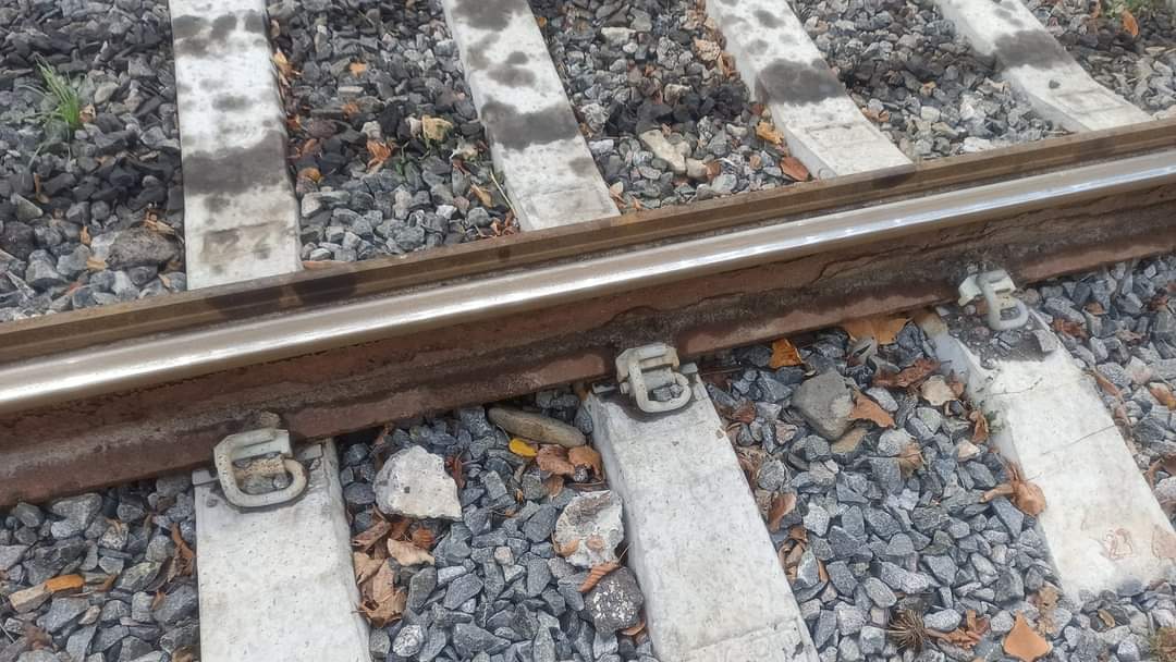

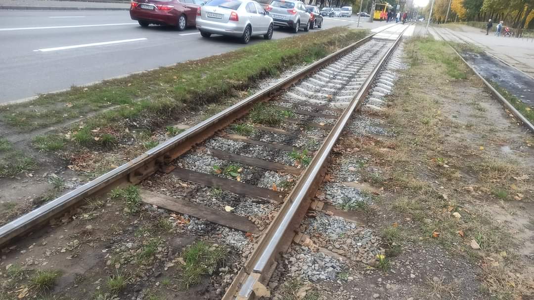

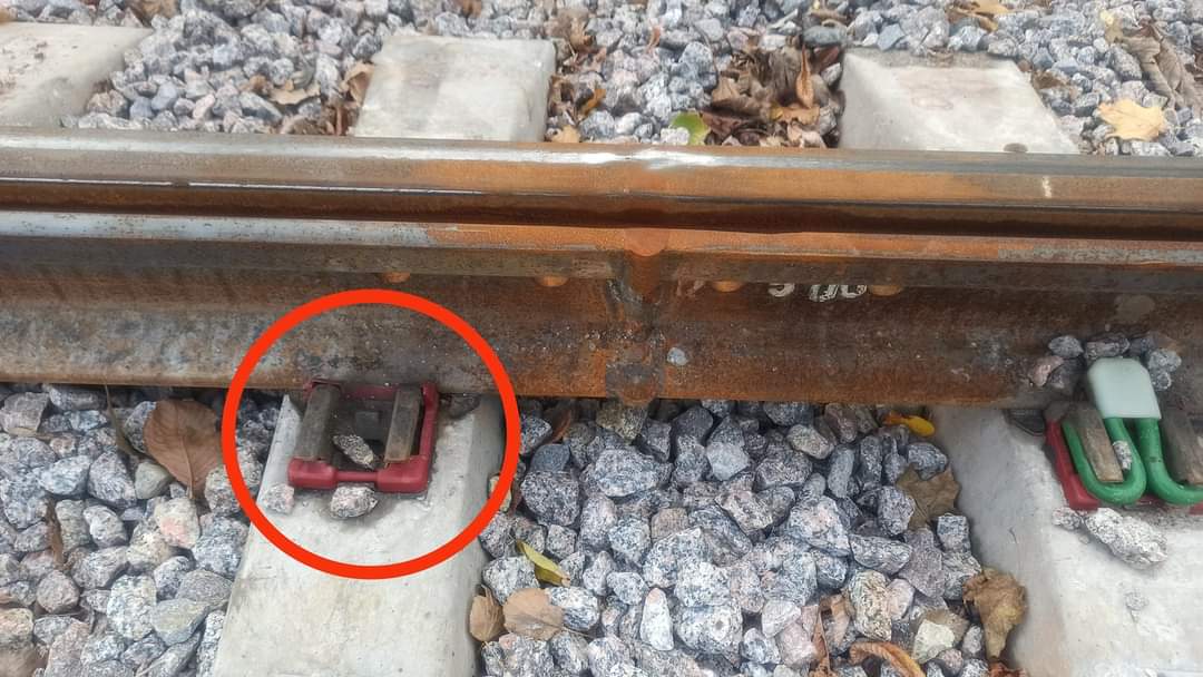

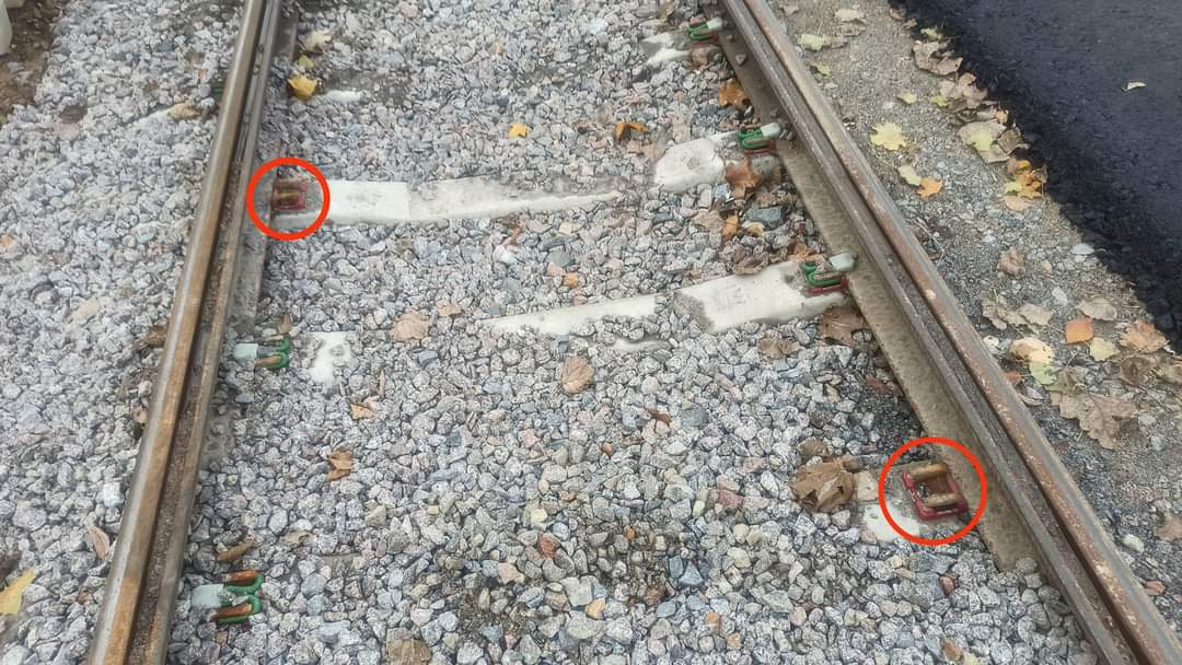

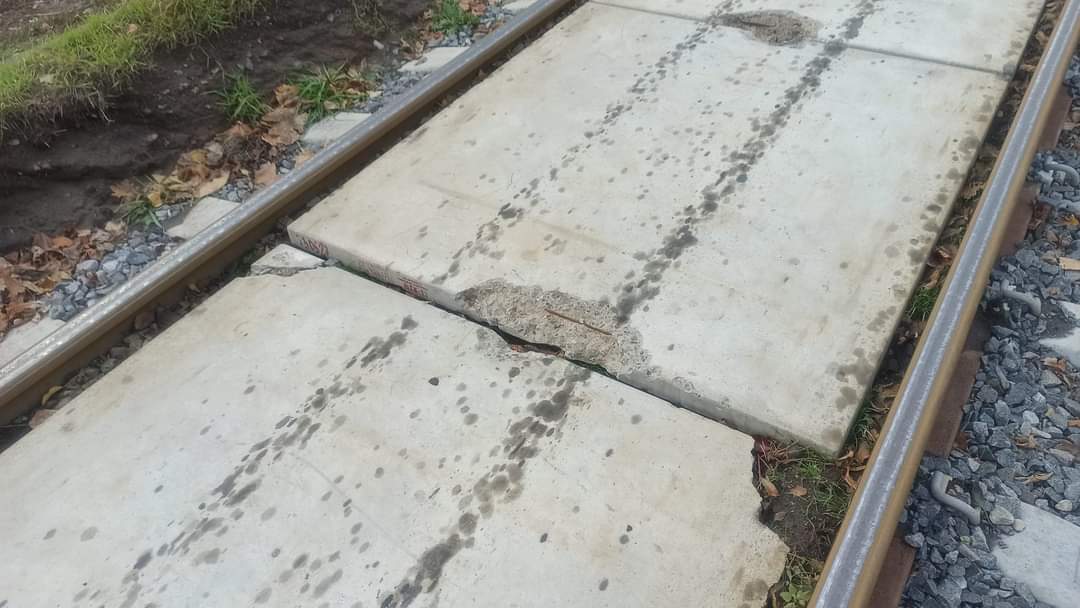

Кирилівська, так звані "нові" термостики. (1 2 фото)
Невже складно поставити ось таку залізяку? (3 4 фото)
