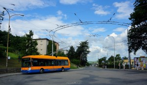

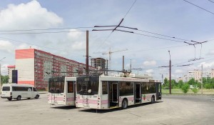

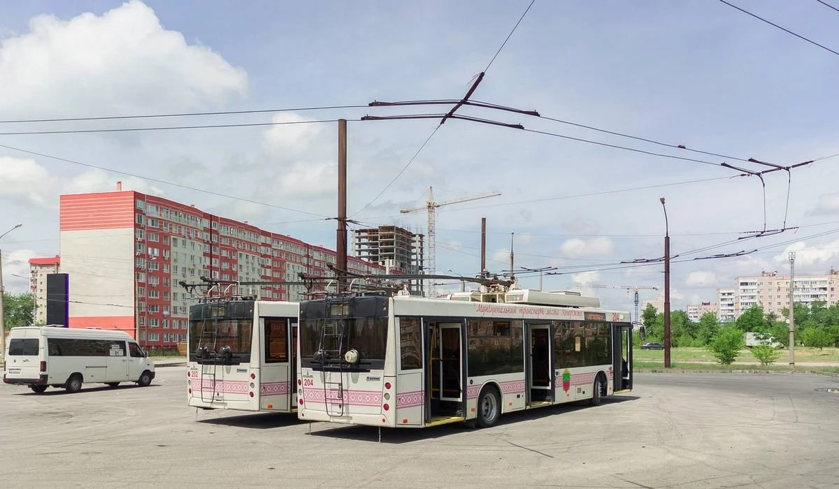

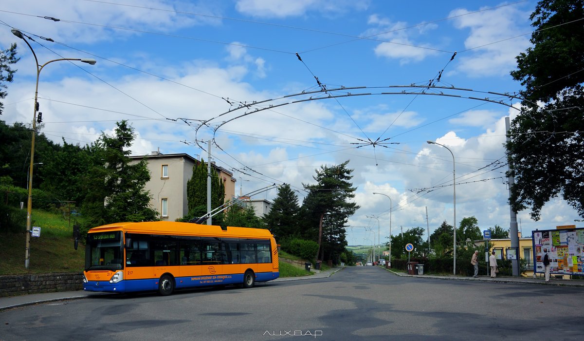

Якість контактної мережі тролейбуса на кінцевій (плавність поворотів).
Чехія та Україна (Злін та Запоріжжя, кінцеві "Lesni ctvrt" та "4 Південний мікрорайон").

Порівнювати варто за інших рівних умов.
А то ми порівнюємо дві різних кінцеві.
Іноземна - з розворотом посеред вулиці, де потрібно якомога швидше завершити маневр.
https://www.google.com/maps/@49.2194374 ... FQAw%3D%3D
Запоріжжя - тупик без наскрізного проїзду, де необхідності "плавної" контактної мережі немає сенсу.
Проте у Запоріжжі могли б досягти такої ж плавності, якщо б радіус був удвічі менший. Бо кількість "кривих" частин там приблизно подібна до "Lesni ctvrt". Але який сенс, якщо це кінцева у тупику, а місця в Запоріжжі набагато більше.
https://www.google.com/maps/place/4-%D0 ... FQAw%3D%3D

"Плавність повороту" більше показова на кінцевій, де радіуси відносно маленькі, в інших місцях міст те саме.
В Чехії то приватний сектор, трафік автівок невеликий.
