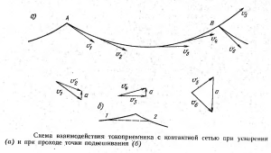

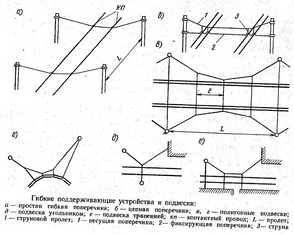

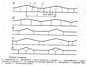

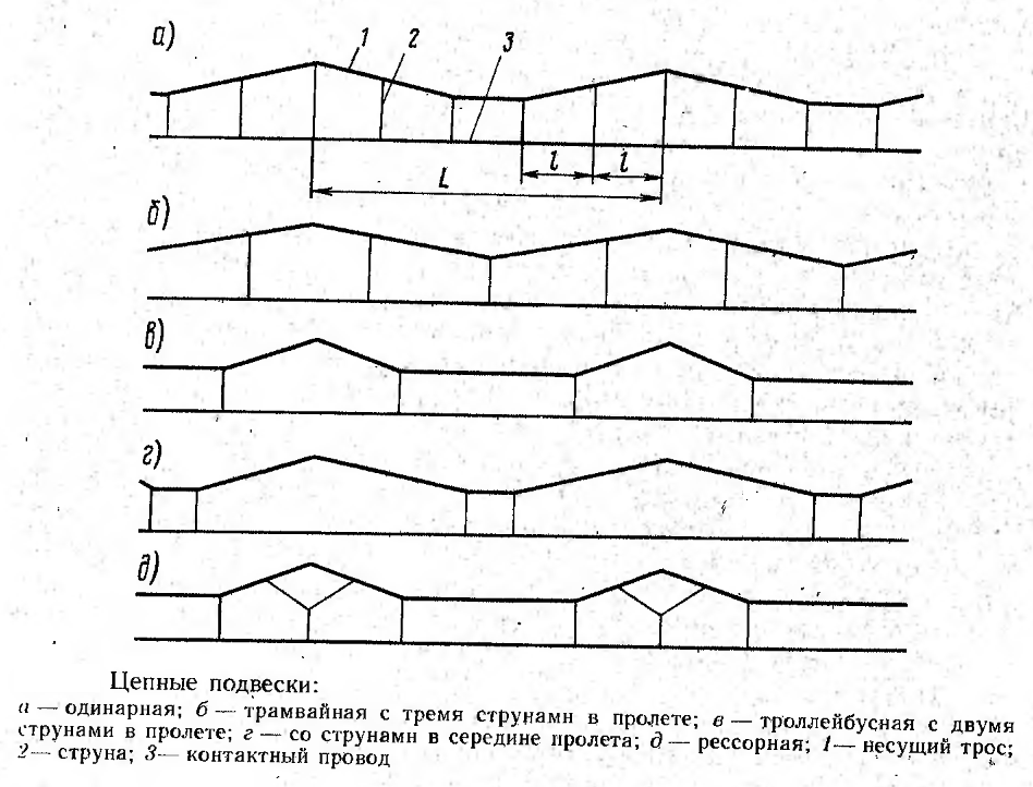

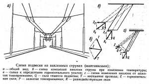

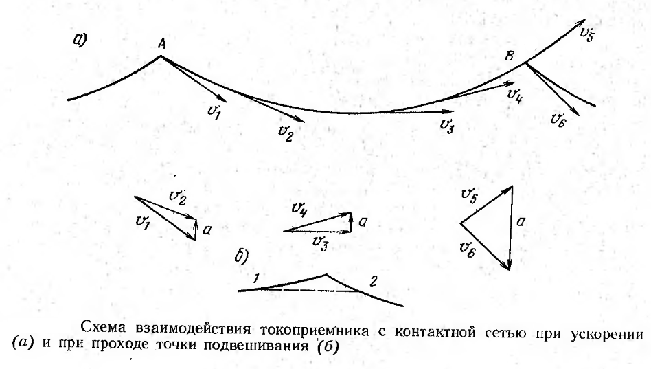

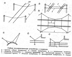

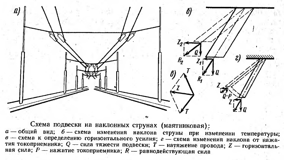

Про контактну мережу міського електротранспорту, зі старої книги 1975 року.
При нееластичній підвісці КМ при проходженні токознімачем точки кріплення дроту (а) виникає різка зміна векторів (v5 -> v6), що приводить до удару, або при більшій швидкості руху (б) він буде відриватися від дроту в точці 1 (створюючі електричну дугу) і під'єднуватися в точці 2 (також з ударом). Максимальні швидкості для підвісок КМ МЕТ:
Проста гнучка поперечна - 30-40* км/год.
Ланцюгова поперечна - 30-40* км/год.
Полігонна - 45 км/год.
Маятникова на похилих струнах - 55 км/год.
Ланцюгова одинарна з опорними струнами - 60 км/год.
Ланцюгова зі струнами у прольоті - 80 км/год.
Ланцюгова ресорна - 80 км/год.
* - вища при довжині прольоту 25 м, нижча при 35 м. "Полігонна" включає в себе "підвіску кутом" та "підвіску трапецією".
"Ланцюгова поперечна" має кращу стійкість ніж "проста гнучка поперечна" при аваріях, "ланцюгова ресорна" має погану стійкість серед повздовжніх ланцюгових.
Обов'язковою написана вимога робити найбільш швидку КМ, щоб збільшити середню швидкість тролейбуса, яка менша ніж у автобуса за рахунок наявності спецчастин КМ (порівнювалися тролейбус Зіу-5 і автобус Ліаз-677).

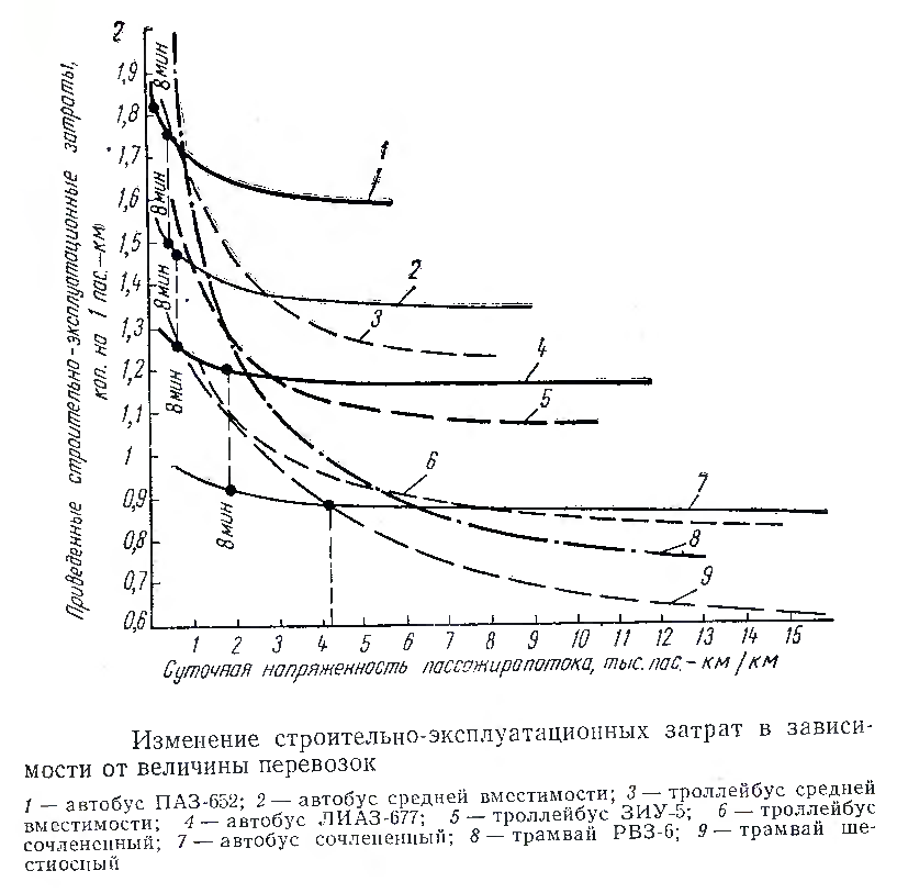

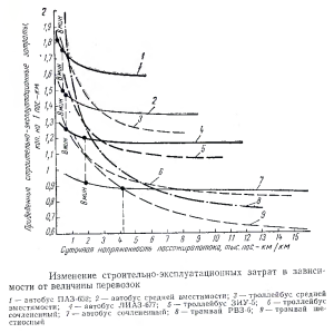

Трохи з іншого, економічного розділу (1975 рік).
Залежність затрат (приведених на 1 пас.-км), від суточного пасажиропотоку (1000 пас.-км/км) для різного міського транспорту. Звісно, зараз інші абсолютні цифри, але криві навряд сильно зміняться.
Бачимо, що при великому інтервалі руху (низькому пасажиропотоці) тролейбус за затратами гірше автобуса (та краще трамвая) аналогічної місткості, через необхідність будування та утримування необхідної інфраструктури, вартість якої "ділиться" на кількість рейсів (чим їх більше, тим дешевше експлуатація, і навпаки). Якщо будується (або вже існує) інфраструктура для тролейбуса (або трамвая), її треба максимально експлуатувати, інакше вона не має економічного сенсу. "Залежні" буси (електро) також запускати за маршрутами частково під існуючою контактною мережею для її використання. "Незалежні" буси (дизель) запускати туди, де такої інфраструктури немає.
Швидкісна КМ при цьому збільшує середню швидкість. Це, з одного боку, потребує меншої кількості одиниць транспорту (дешевше для експлуатації маршрута) у порівнянні з повільною КМ, а з іншого, приваблює клієнтів (швидше доїхати до зупинки призначення).
