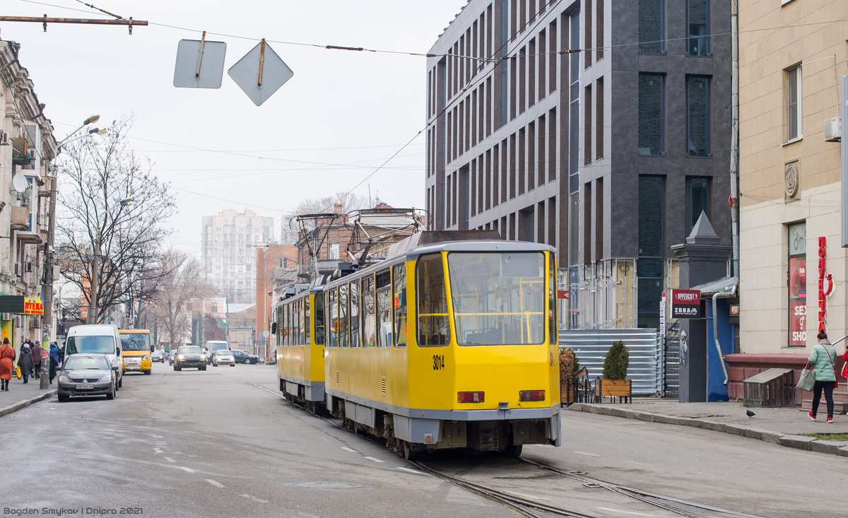

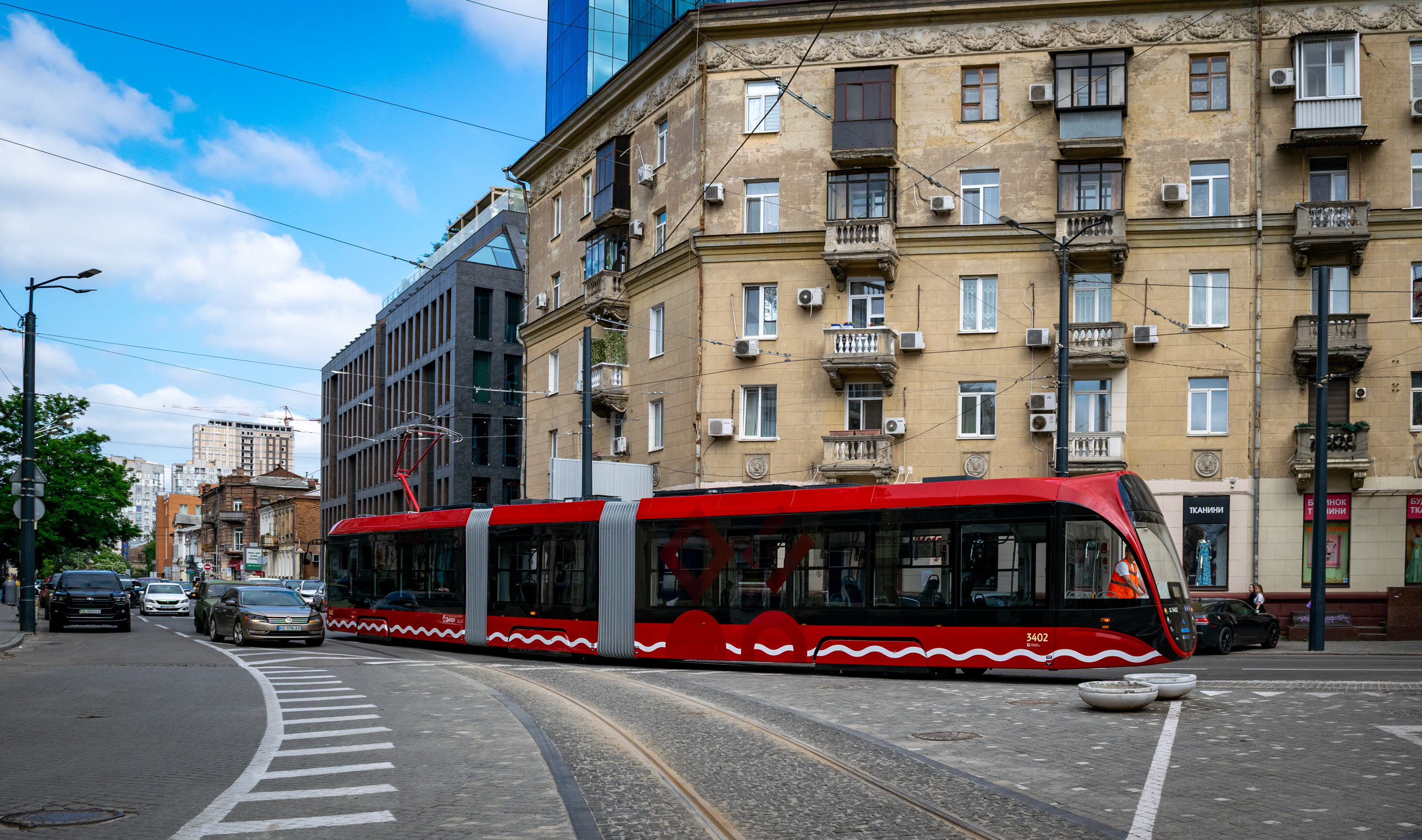

Преимущество тупика, что можно "вытянуть" вдоль улицы, не нужно широкого места (как оборотной петле).
Задние пульты должны работать в каждом трамвае, но в Киеве наверно опять это утерянная технология.
Пример с Днепра (возле остановки Центральная), новая фото и старее (ближе):
Но для скоростного трамвая все-таки петли лучше.

в плотной застройке проще однопуткой квартал обьехать без танцев с бубнами, это раз. Конкретно по обсуждаемому кольцу - там не только застройки, там и улиц нету.
Второе - по маневрам - не знаю, поменялись ли правила на сегодня - но когда я этим интересовался - задним пультом с тремя кнопками управляет маневровый, а водитель должен находиться в кабине с полным управлением.
