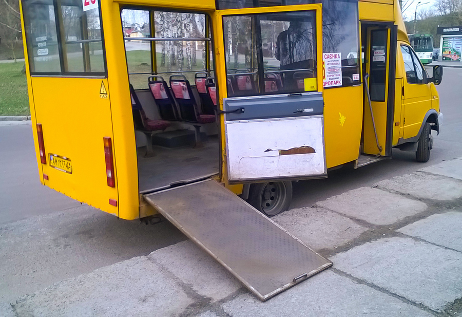

Re: Киев Пасажирский
Kozak, у тебя бывал опыт с креслом? Думаю, что нет - т.к. подобную фигню, как на фото, могут придумать и далее распространять только люди, которые никогда сами кресло не толкали. Или толкали пустое, как на фото.
А если в кресло посадить инвалида под 100 кг и ОДНИМ человеком попытаться затолкнуть на эту горку (помошникам там просто стоять негде) - станет открываться вторая сторона использования кресла, а еще реальное, а не теоретическое, действие кучи законов физики класса из 5-6. Я толкал 50 кг, сюда бы я заехал. Но сколько раз приходилось помогать заталкивать на пандус в онкоцентре пациентов с бОльшим весом - ты себе даже не представляешь. уклон такой же, так же ограничение по ширине - только там перилами, каких только вариантов не придумывали - камасутра отдыхает... Кстати, самым действенным оказался вариант с перекладыванием на каталку - там уже два человека могут полноценно тянуть/толкать за нормальные ручки по узкому проезду.
Точно, не додивився примітки до пандусів (в тексті норм).
Максимальний ухил - 8% (1:12).
Максимальний ухил без поручнів - 5% (1:20).
Максимальний підйом - 800 мм.
Максимальний підйом з ухилом 8% - 200 мм.
Да по барабану эти нормы - их тоже пишут люди, никогда не толкавшие кресло((( Там же и повороты под 90 градусов с шириной основного пандуса разрешены...
Заметь, о самостоятельном передвижении человеком в кресле - я даже не заикаюсь, это просто нереально.
Останні (2026) "калька" з європейських, в старих гостах було гірше, скоріш ті вагони (з пандусами) якраз за старими і побудовані, а нові тільки з підйомниками.
Мінімуми: ширина пандуса 1,2 м, площадка для повороту 1,5х1,5 м, піднімальний пристрій 0,9х1,2.
Ухил 8% - це на 1 метр довжини підйом 8 см або в градусах 4,6°. На тих (поганих) прикладах кут десь 20°.
А ще іноді пропорцію вказують без "1:", і виходить ухил "20", дуже легко сплутати з градусами.
За гостом сертифікували і побудували свого часу як "низькопідлоговий вхід для інвалідів" ось це:
