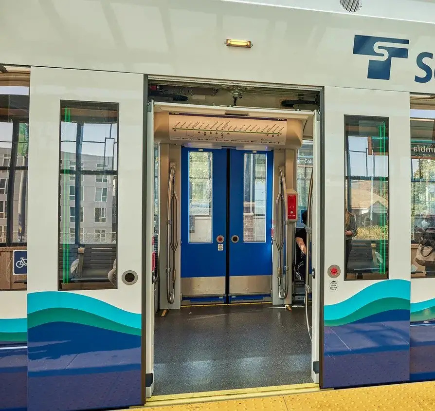

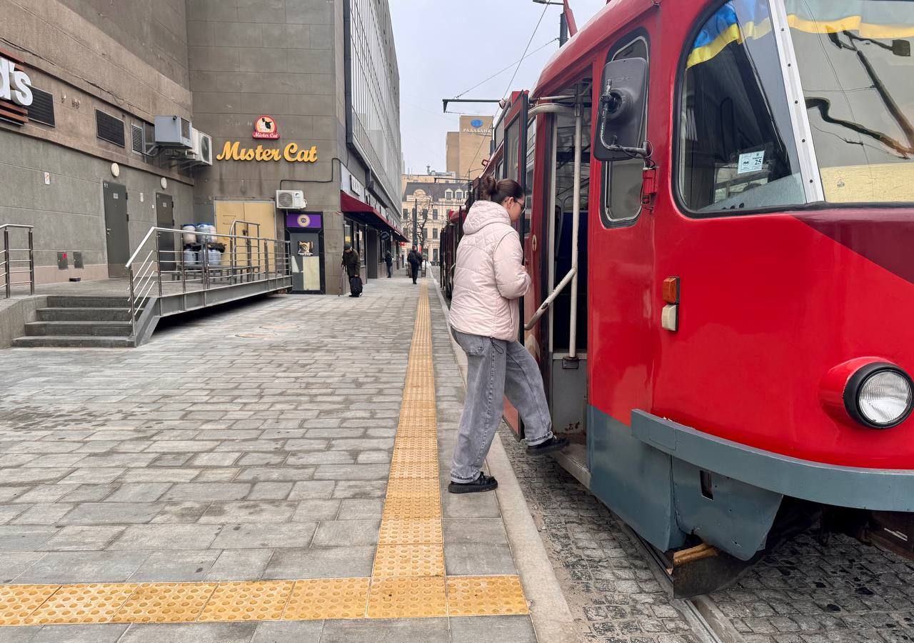

З певних причин платформи на українських травмайних зупинках не виходять ідеальними, включно новобудовані.
Ідеально, це якось так (щоб навіть коляску закочувати без використання пандуса), мінімальні "щілина" та різниця висот "платформа - підлога трамвая": Нові останні платформи (міста Київ, Дніпро):

Але ті приклади, що на фото вище, явно забагато "посунулись".

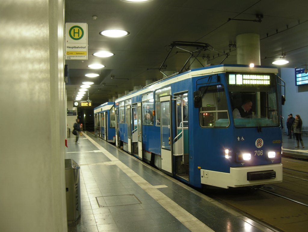

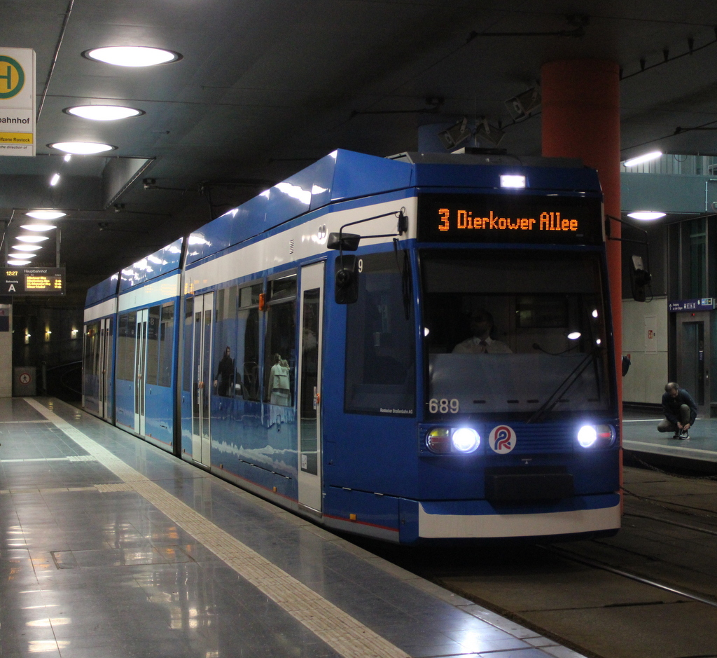

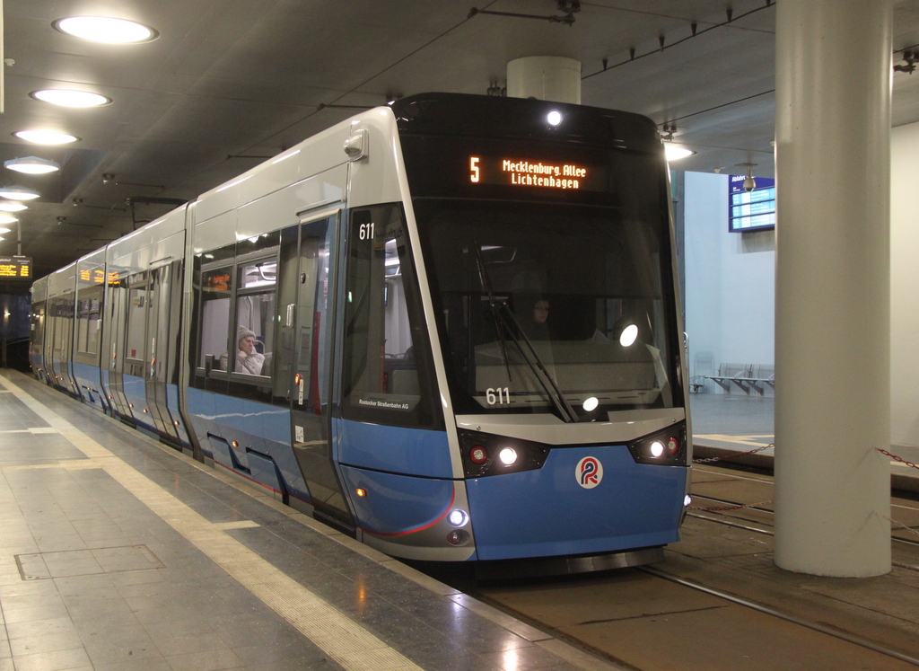

Хто погано сприймає цифри, кілька фотографій для ілюстрації відношень платформ і трамваїв.
Взято у німців (вони звикли все нотувати, відносно легко знайти інформацію

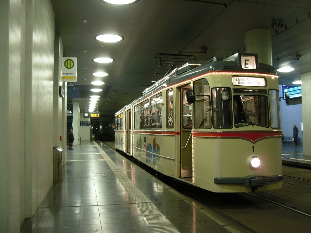

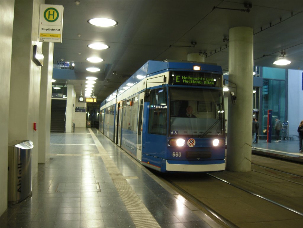

Локація: місто Rostock, зупинка Hauptbahnhof, висота платформи 240 мм (за документами).
"Вхід" - висота (на рівні борта) першої сходинки (для високопідлогових) або пандуса підлоги (для низькопідлогових), основна знаходиться вище (350 мм).
Gotha G4-61 (ширина 2200 мм, вхід 440 мм, перші й треті двері під кутом). Tatra T6A2M (ширина 2200 мм, вхід 350 мм), Bombardier 4NBWE (ширина 2200 мм, вхід 290 мм), низькопідлоговий причеп трохи далеко для порівняння: DWA 6NGTWDE (ширина 2300 мм, вхід 300 мм, перші та п'яті двері вхід 350 мм). Аналогічно, трохи інший кут зйомки для порівняння з наступною. Vossloh Tramlink (ширина 2650 мм, ширина на висоті платформи 2300 мм, вхід 290 мм), спеціальне виконання для міста (зазвичай у Stadler ширина 2400 або 2300).

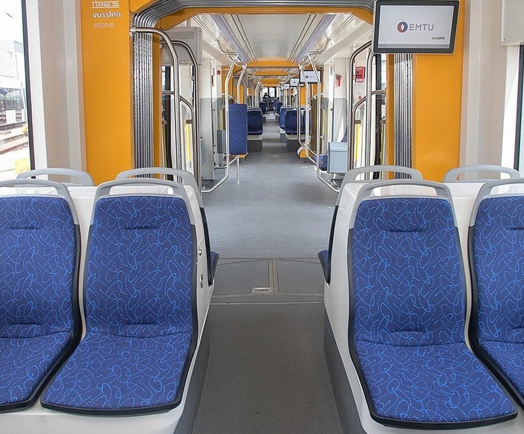

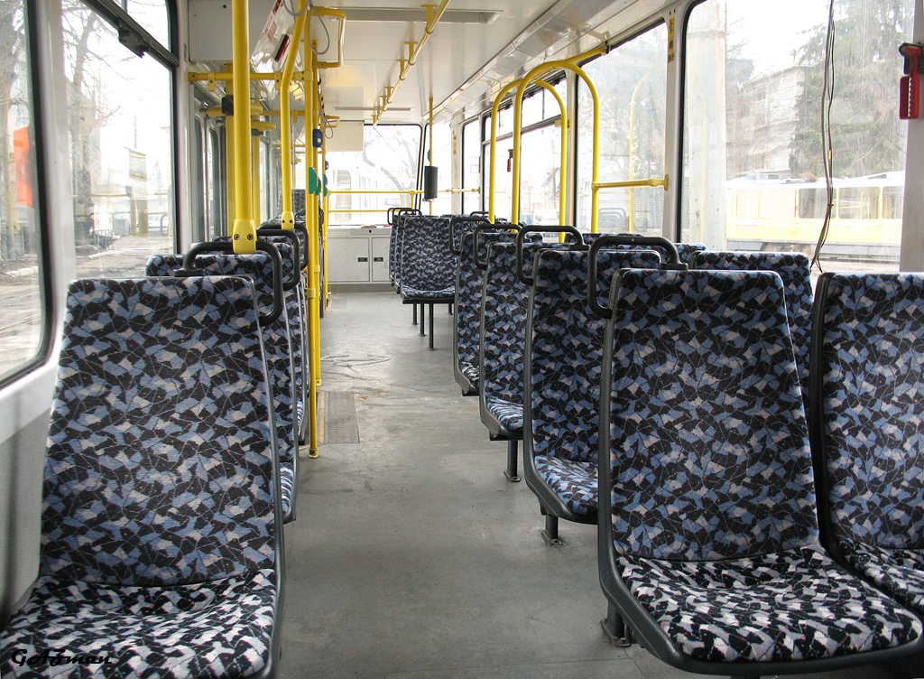

Різна ширина салону ГТ з точки зору клієнтів. Розміри фото змінив, орієнтуючісь по кріслам.
Бачимо, додається (зовсім не зайвий) четвертий ряд
Vossloh Tramlink, Tatra T6A2M (дніпровський):

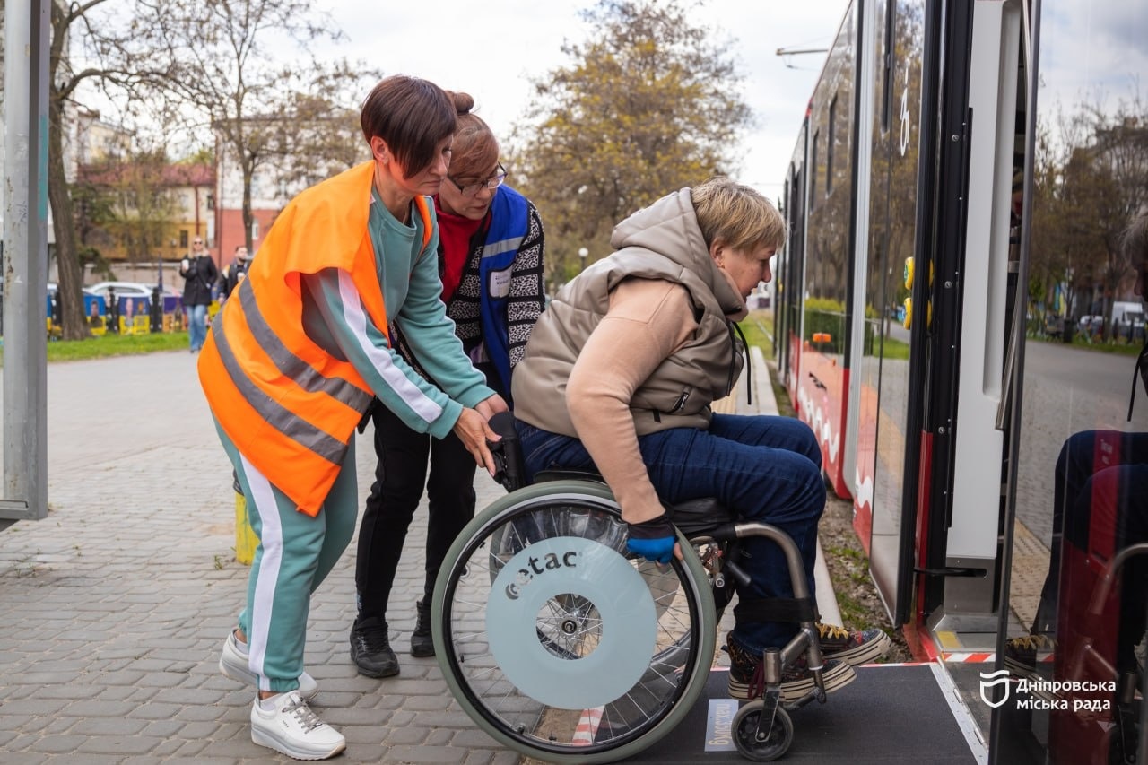

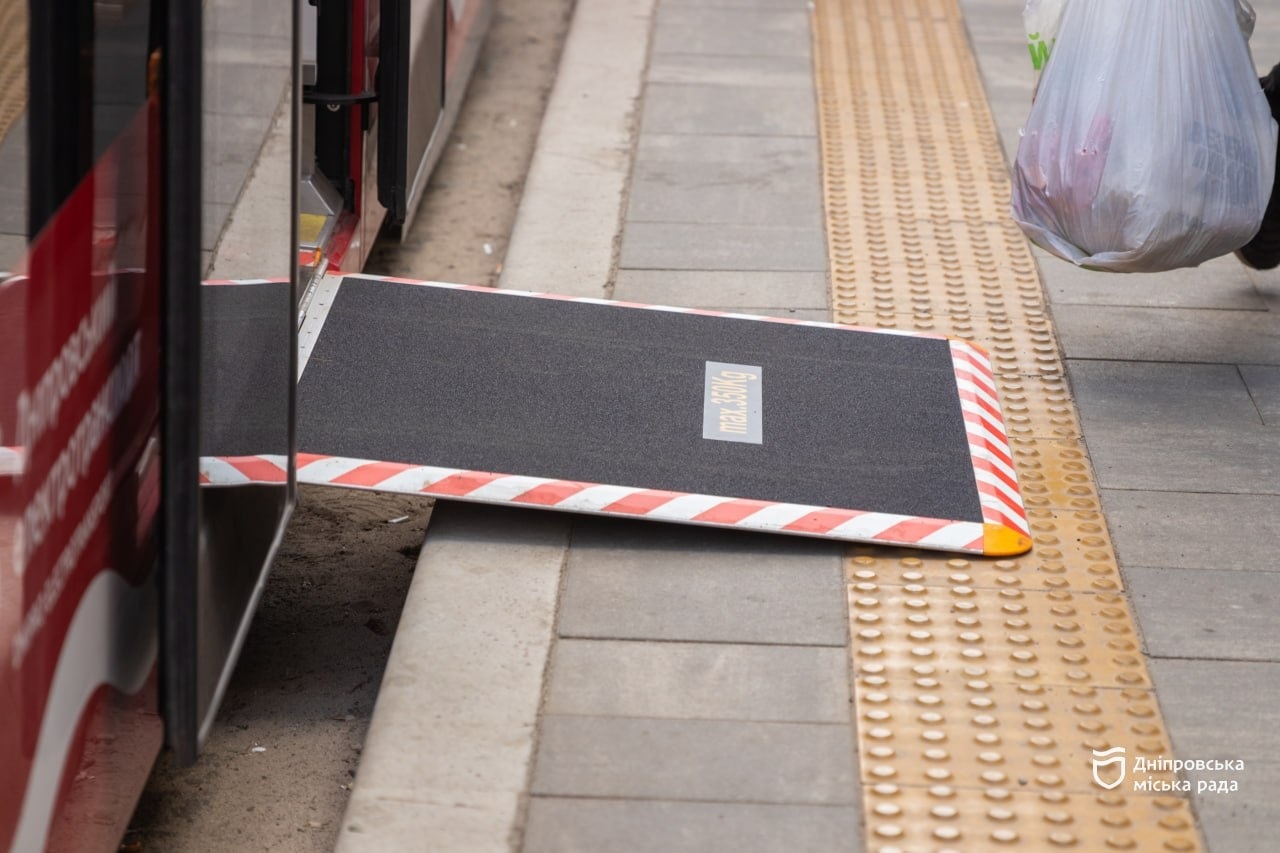

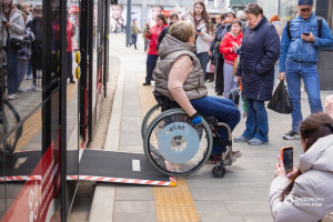

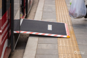

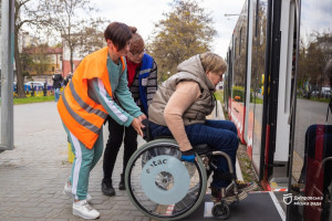

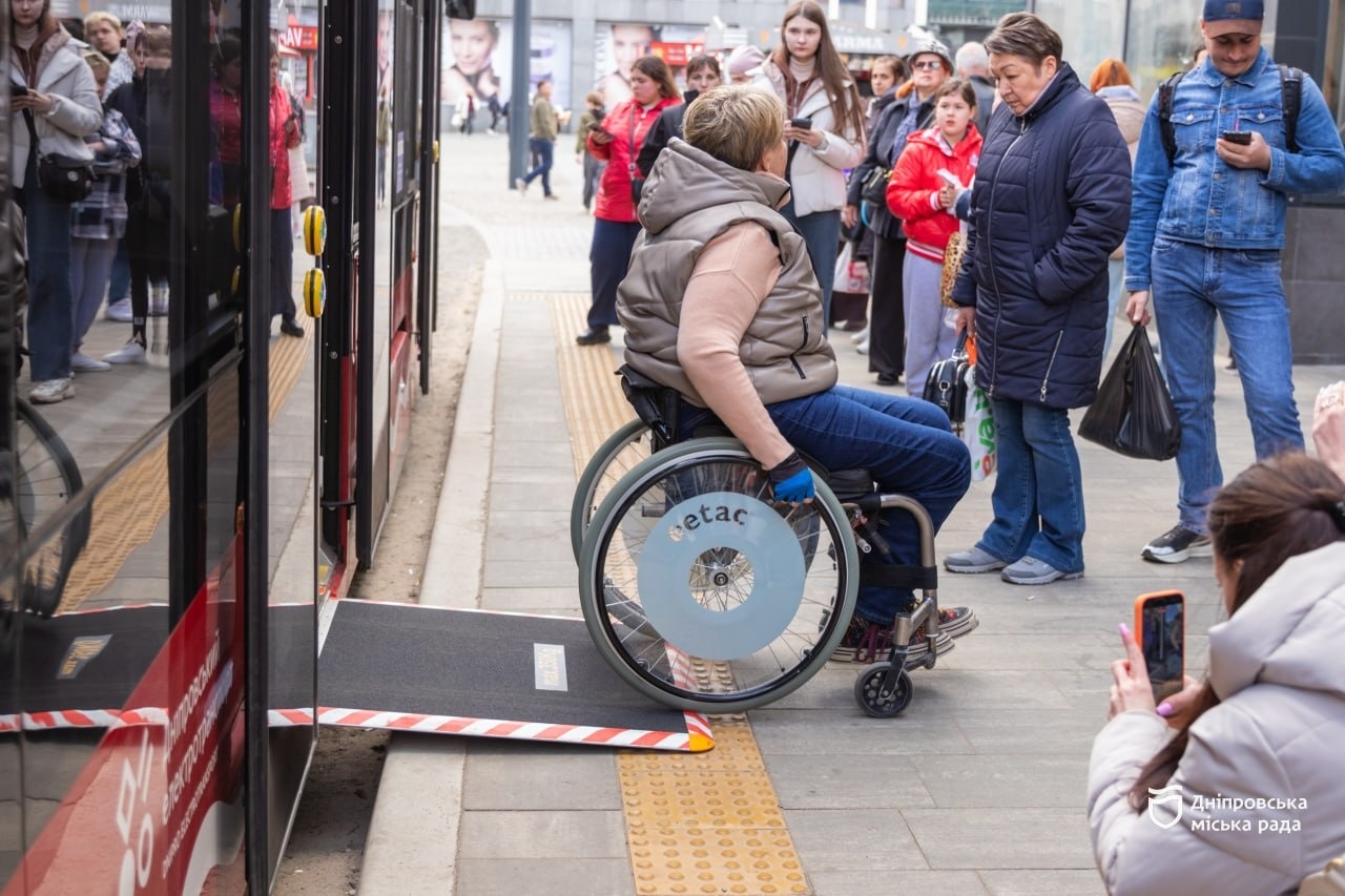

Платформи (будь-які) непогано для інклюзивності трамваїв, ніж їх повня відсутність.
Але для потрапляння у транспорт з таким нахилом потрібен помічник (розкласти пандус, допомогти заїхати колясці, скласти).
Незручності (клієнту, водію) плюс зайва втрата часу (зменшення маршрутної швидкості трамвая за маршрутом). На фото зблизька (місто Дніпро) "на око" відстані (по горизонталі та вертикалі) більше за норми (з ДБН).
(Для точності необхідна інформація від виробника (довжини пандуса), якої немає у вільному доступі).

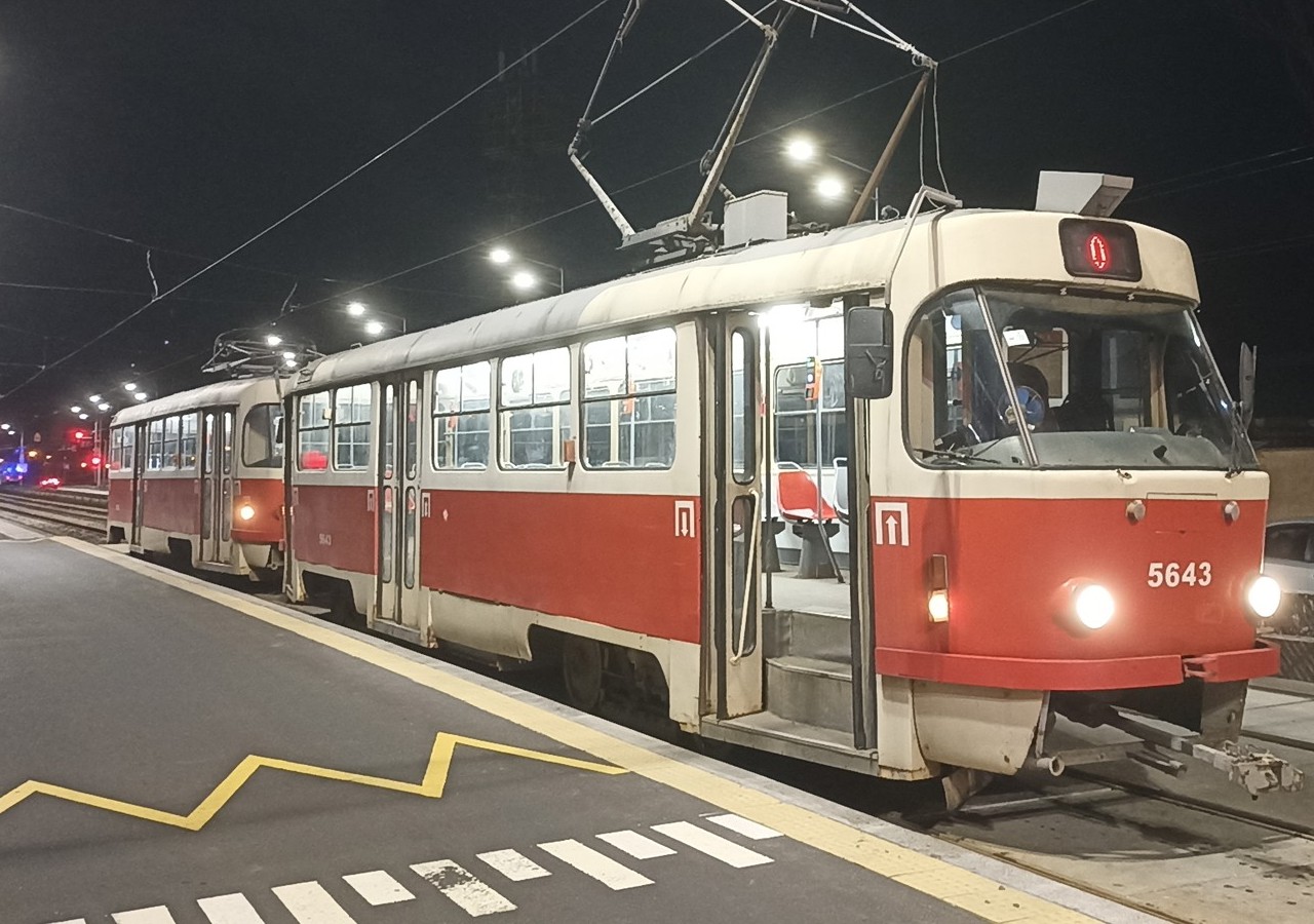

Никогда не задумывался, что колёса так сильно стёсываются...
А в метро какие нормативы?
И что за система на самом первом фото?
Спасибо.
