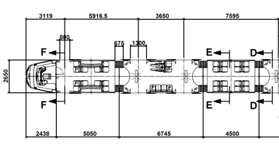

Різна ширина салону ГТ з точки зору клієнтів. Розміри фото змінив, орієнтуючісь по кріслам.
Бачимо, додається (зовсім не зайвий) четвертий ряд
Vossloh Tramlink, Tatra T6A2M (дніпровський):

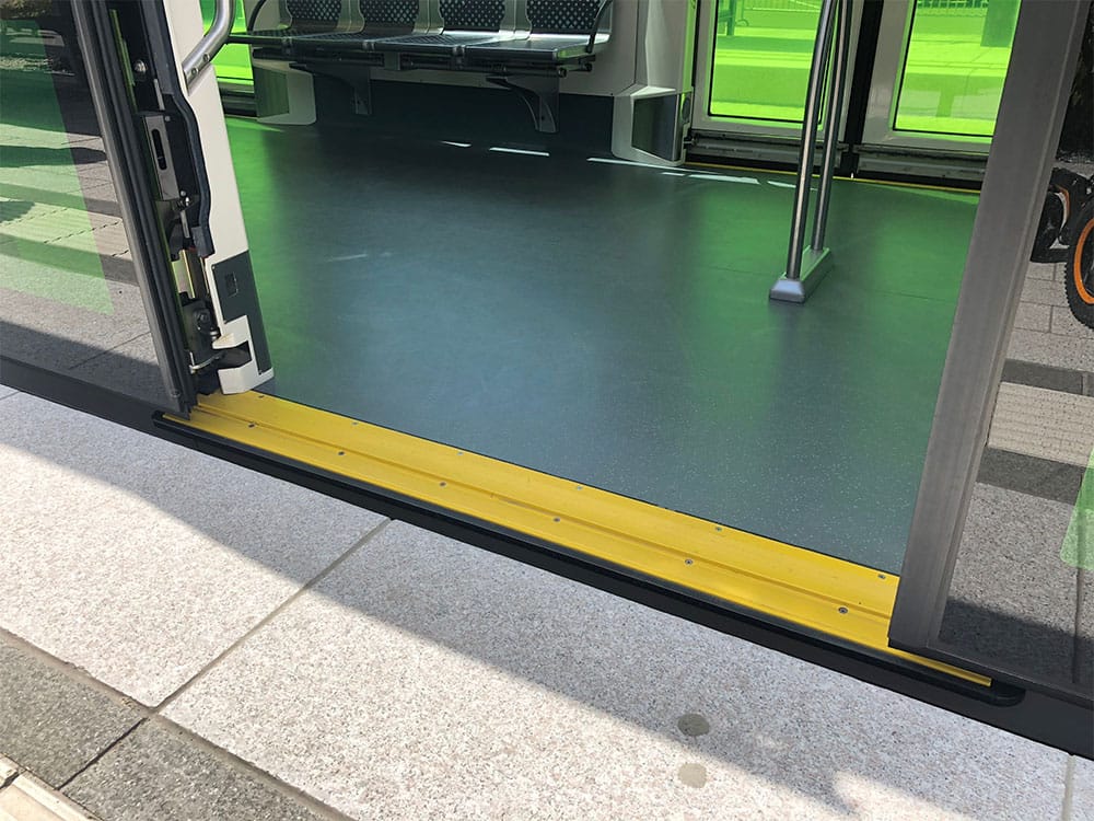

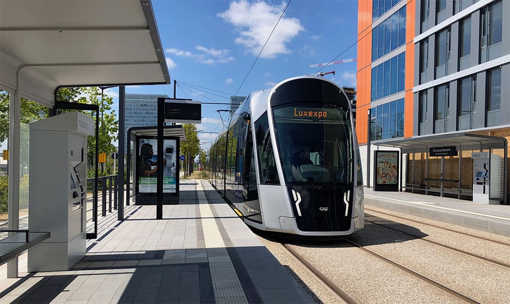

Яка у сучасних європейських систем відстань (та що "відстань в плані між краєм посадочного майданчика та краєм підлоги трамвайного вагона")?
Усього 40 мм.
Менше за українські реалії (див. перший пост) і максимальну норму 50 мм (маємо куди покращювати).
"Зразок" з Люксембурга (система працює з грудня 2017). Вимірювалось дистанційно (див. спойлер).
Фото реальні, звідси (коляску фотографа можна побачити правіше від дверей).
Усього 40 мм.
