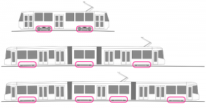

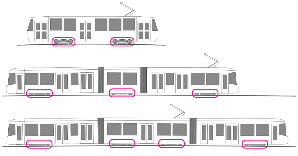

Re: Осьова формула трамвая, система UIC
Трамваї сучасні модульні.
1) UIC 650,
2) DIN 30052.
Трисекційний вагон - два двовісних ведучих візка з індивідуальним приводом осей.
1) Bo'Bo'
2) Bo'++Bo'
Трисекційний вагон - двовісний ведучий візок з індивідуальним приводом осей, двовісний причепний візок, двовісний ведучий візок з індивідуальним приводом осей.
1) Bo'2'Bo'
2) Bo'+2'+Bo'
Трисекційний вагон - двовісний ведучий візок з груповим приводом осей, двовісний причепний візок, двовісний ведучий візок з груповим приводом осей.
1) B'2'B'
2) B'+2'+B'
Трисекційний вагон - двовісний ведучий візок з груповим приводом на колеса, двовісний причепний візок, двовісний ведучий візок з груповим приводом на колеса.
1) B'2'B'
2) B'+2'+B'
П'ятисекційний вагон - двовісний ведучий візок з груповим приводом на колеса, двовісний причепний візок, двовісний ведучий візок з груповим приводом на колеса.
1) B'2'B'
2) B'++2'++B'
Трисекційний вагон - двовісний ведучий візок з індивідуальним приводом осей, два двовісні причепні візки, двовісний ведучий візок з індивідуальним приводом осей.
1) Bo'2'2'Bo'
2) Bo'+2'2'+Bo'
Трисекційний вагон - двовісний причепний візок, два двовісні ведучі візки Якобса з індивідуальним приводом на колеса, ведучий візок з індивідуальним приводом на колеса.
1) 2'Bo'Bo'Bo'
2) 2'[Bo][Bo]Bo'
Трисекційний вагон - двовісний ведучий візок з індивідуальним приводом осей, два двовісні ведучі візки Якобса з індивідуальним приводом осей, ведучий візок з індивідуальним приводом осей.
1) Bo'Bo'Bo'Bo'
2) Bo'[Bo][Bo]Bo'
Чотирисекційний вагон - п'ять одновісних візків з індивідуальним приводом на колеса.
1) A'A'A'A'A'
2) A'+A'+A'+A'+A'

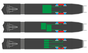

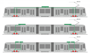

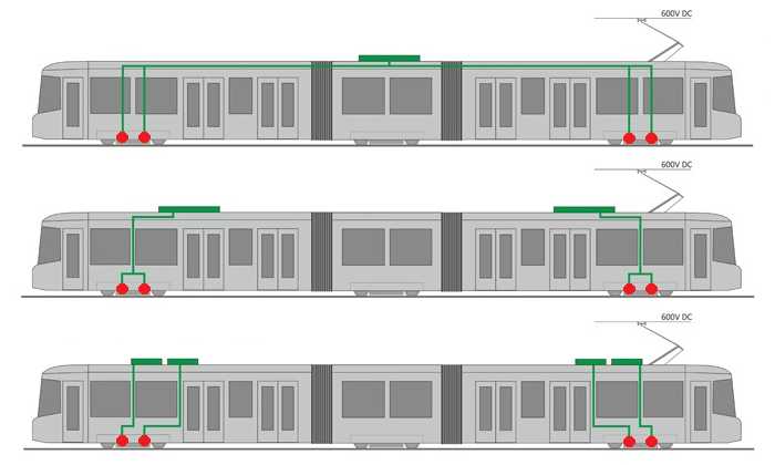

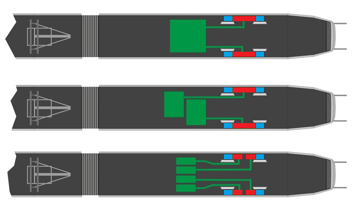

Сообщения: 883
Слід пам'ятати, що осьова колісна формула трамвая позначає лише осі та двигуни, без їх ліній живлення.
Залежно від конфігурацій ліній живлення тягових двигунів, вони можуть бути залежними або незалежними з точки зору системи керування, це формально не стосується ходової частини.
Найпростішим рішенням, і водночас найменш надійним з експлуатаційної точки зору, є живлення всіх тягових двигунів від одного тягового перетворювача. Якщо перетворювач виходить з ладу, трамвай повністю зупиняється. Ще одним недоліком є ​​прослизання (псує колеса і рейки), не можна контролювати швидкість обертання окремих колісних пар.
Більш просунутим є використання незалежних перетворювачів для кожного візка (групи з двох двигунів). Якщо один перетворювач вийде з ладу, можливо продовжити рух на іншому (часткове резервування). З точки зору системи усунення пробуксовки, швидкість обертання окремих груп двигунів може контролюватися незалежно, але якщо пробуксовує лише одна колісна пара, все одно необхідно знижувати швидкість іншої пари потрібного візка.
Найбільш надійним є використання незалежних ліній живлення для тягових двигунів, де кожен має свій власний тяговий перетворювач. Втрата одного майже не впливає на рух. Це також дозволяє системі керування точно вимірювати швидкість обертання окремих колісних пар і точково реагувати на прослизання за потреби.
Коли трамвай не має класичних осей (протилежні колеса обертаються незалежно), для живлення двигунів використовуються аналогічні методи приводу, з різницею, що перетворювачі живлять тягові двигуни, що приводять у рух одне або два колеса. В останньому випадку візок із чотирма колесами, кожне з яких приводиться в рух своїм двигуном, живиться чотирма окремими перетворювачами.
Позначення: зелена лінія живлення, червоний двигун, синя трансмісія, біле колесо.
