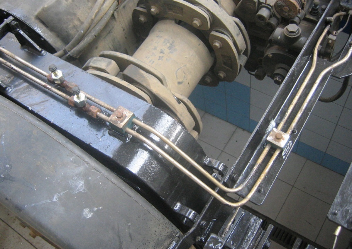

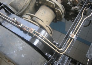

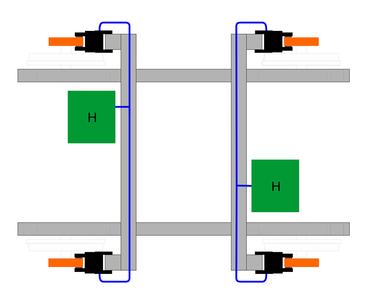

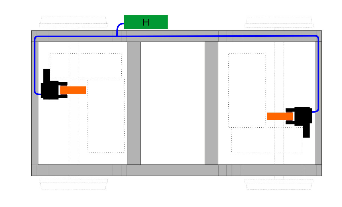

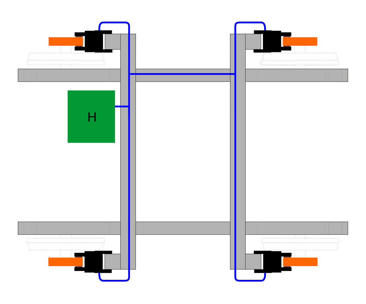

Гідравлічна гальмівна система.
Кожен візок оснащений незалежною індивідуальною головною системою, яка включає вищезазначені компоненти, які розташовуються на візку або поруч в кузові, коли візок неповоротний. Гідравлічне масло в кожній системі циркулює в замкнутому контурі. Залежно від потреб, гідроагрегат може живити два або більше супортів в межах однієї гідравлічної системи. Схеми показують типові високопідлоговий візок, низькопідлоговий візок і низькопідлоговий з активними гальмами. Позначення: H - гідравлічний агрегат.
